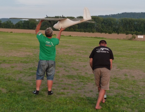

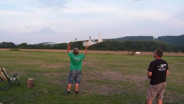

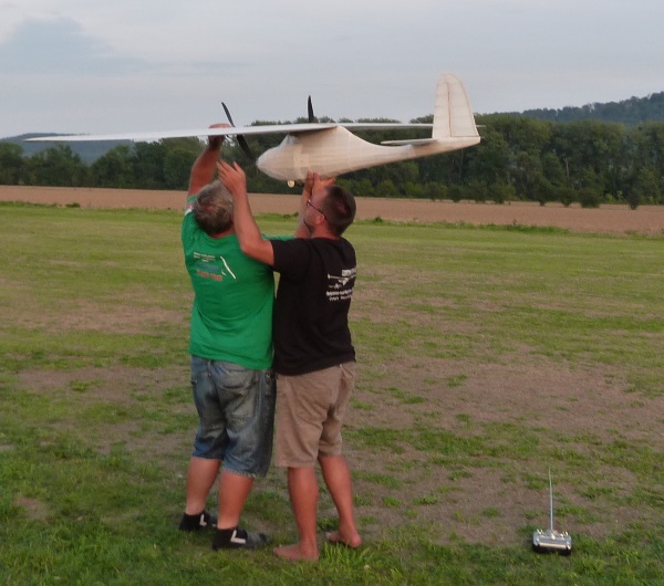

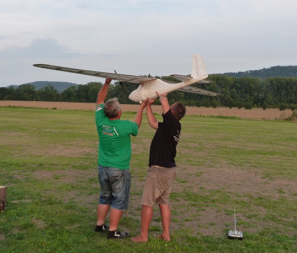

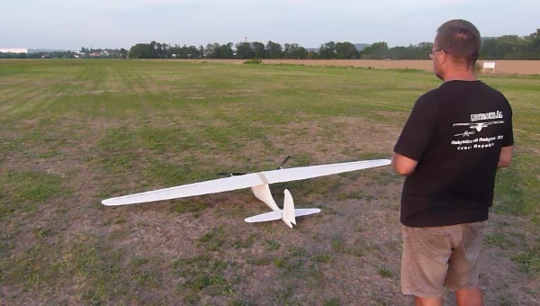

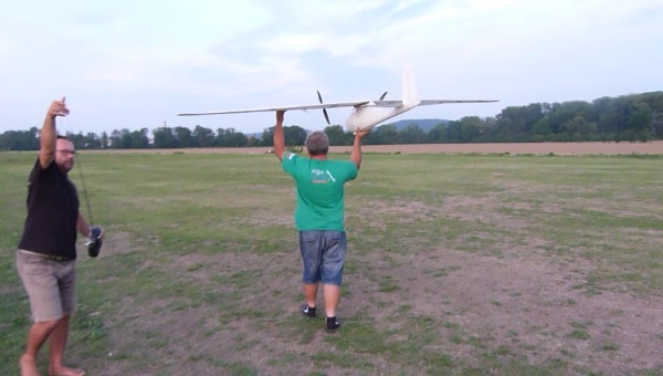

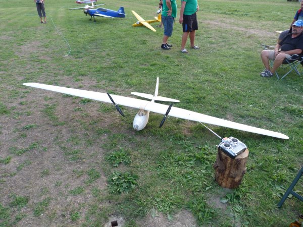

MessagePosté le: 01/09/2019 19:28    Sujet du message: Répondre en citant
Mit dem Erstflug hat es ein wenig gedauert. Es gab Probleme mit dem gleichmäßigem Lauf der Motoren.
https://youtu.be/paff8gQalPE
Aber nun läufts.
Bodenstart war nicht möglich.
Vieleicht spendiere ich stärkere Motoren.
Ich habe einige bewegte Bilder.
https://www.youtube.com/watch?v=ulKfPfc3yFI
Der Film von Robert ist besser.
https://www.youtube.com/watch?v=N_Bea_LLuyc
Thomas

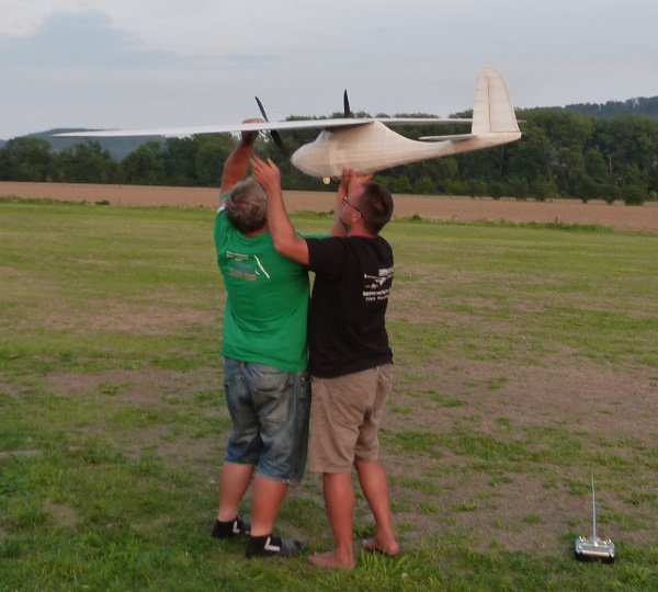

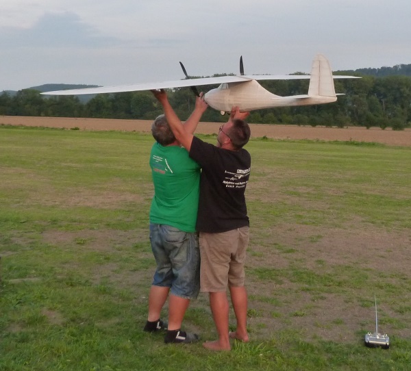

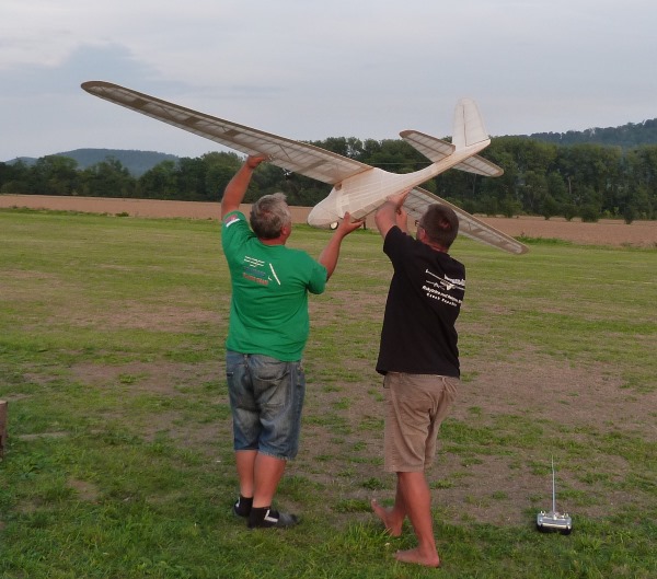

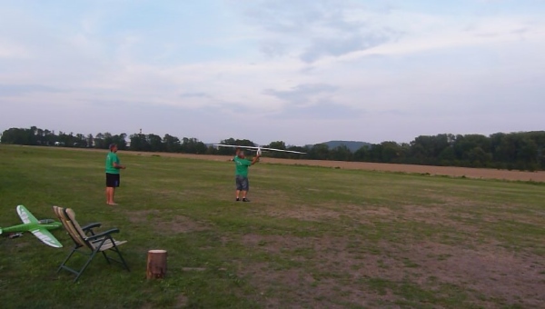

MessagePosté le: 16/01/2025 10:32    Sujet du message: Répondre en citant
ich hatte ganz vergessen - im letzten Sommer der erste richtige Flug.
Danke an Erik, Wolfgang und Uli.
https://www.youtube.com/watch?v=pauEUN4WLe8&ab_channel=Fe5Thomas
