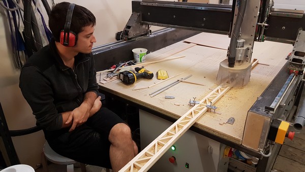

Cette CNC est juste pour notre passion des grandes plumes, pas de travail pro [non]
Bon.. puisque l'on parle de la CNC, elle a commencé à usiner les pièces du panneau central. En tout il y aura 3 planches à fraiser. En voilà déjà une de faite Very Happy
Post-processing des pièces à découper
Fraisage en cours
il ne reste plus qu'a séparer les pièces et les ébavurer soigneusement.

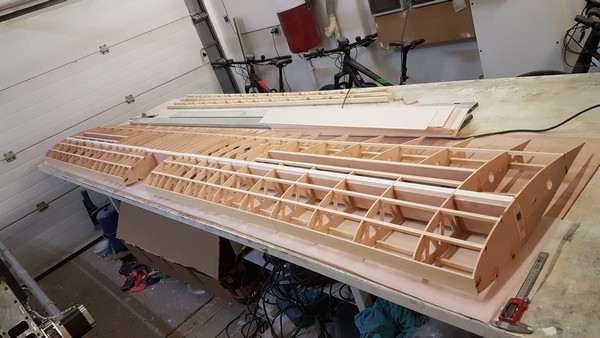

La partie droite du panneau central a bien progressé.. demain.. le focus sera sur le côté gauche :-)

je profite d'un peu de temps entre 2 séchages afin de commencer les longerons des panneaux extérieurs. Contrairement au panneau central, ils sont dégressifs en hauteur.
et fin de la pose des nervures sur le panneau central
Prochaine étape.. pose des lisses du panneau central et des entretoises sur les longerons extérieurs.

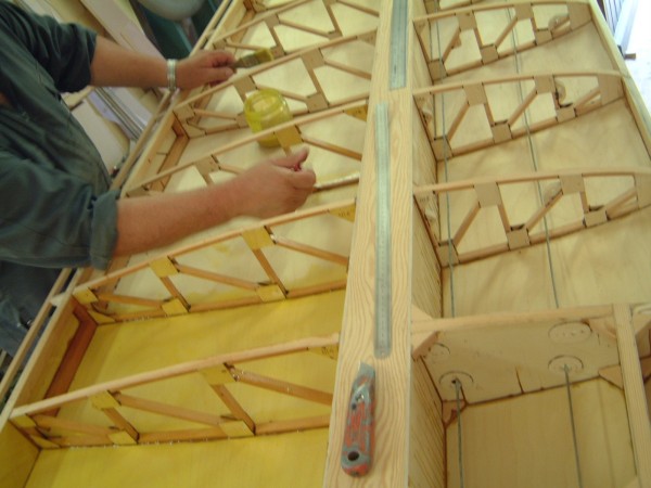

En cette fin de journée.... intégration des lisses ....

Pose des dernières lisses manquantes sur la partie intrados
et l'aile est remis sur ses "pieds" afin de ne pas perdre la géométrie
Même sans le coffrage, la rigidité de l'aile est extraordinaire Cool

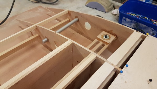

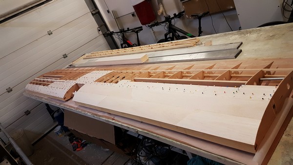

Autrement...

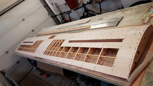

Arasage du faux BA
début du coffrage en balsa 30/10
et vue sur les fourreaux de pion d'incidence et des systèmes de verrouillage des panneaux extérieurs
A suivre... le temps pluvieux est un bon catalyseur de travail en atelier Laughing

MessagePosté le: 27/10/2018 18:49    Sujet du message: Répondre en citant

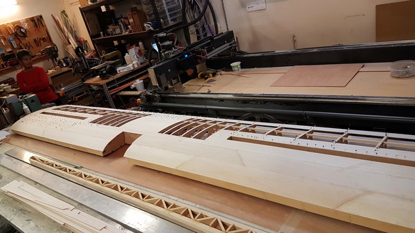

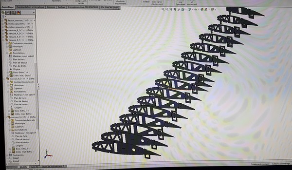

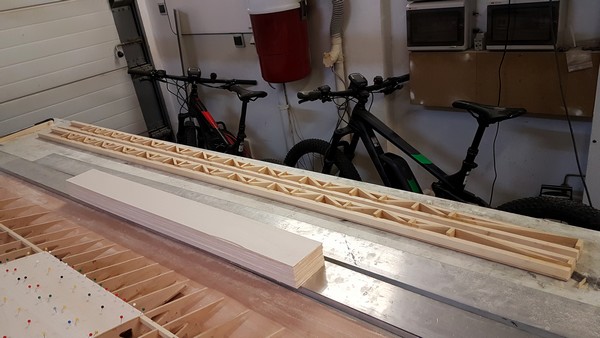

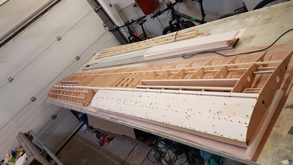

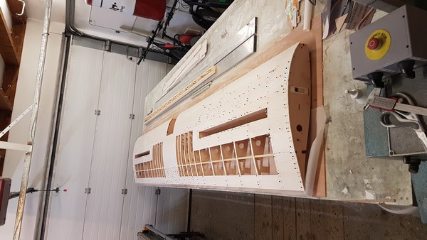

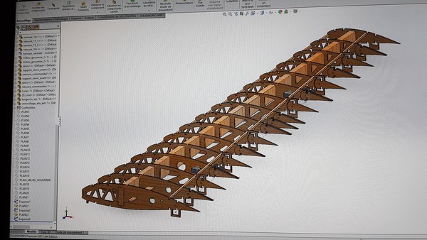

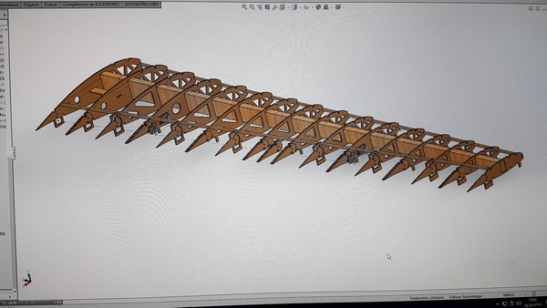

Bon le mauvais temps est bien installé ...Autant en tirer un bénéfice...
Le coffrage extrados du panneau central progresse au rythme des plantages des aiguilles Wink

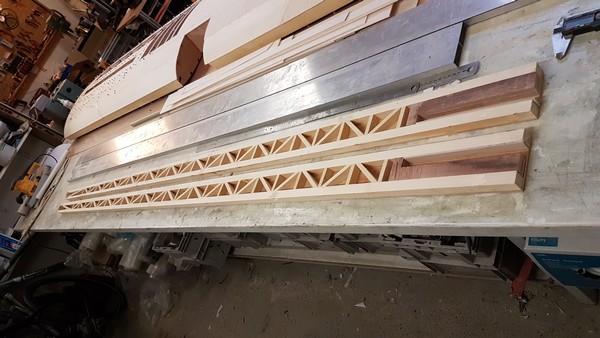

les longerons pour les panneaux extérieurs des ailes commencent à prendre forme

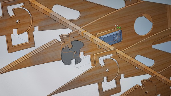

et le cerveau de Damien chauffe sur la modélisation solidworks des pièces à découper en CNC pour les tronçons extérieurs des ailes
Allez bonne soirée et demain... 1 heure de plus pour bricoler [clap] [clap] [clap]

Bonsoir à Tous,
Bon autrement.. froid et pluvieux.... donc le coffrage extrados est terminé. Une fois sec il sera arasé et mis à niveau.
Demain... au tour de l'intrados puis ce sera la pose du BA.
Bonne soirée.. au chaud :-)
Pascalus

en parallèle du travail du coffrage intrados du panneau central, les activités sur les tronçons extérieurs ont bien débuté.
Le design solidworks est terminé, mon fiston Damien a fait un super boulot [clap]
on notera les articulations des gouvernes par jonc central
et la commande des ailerons est intégrée à la voilure
les longerons ont été calibrés en hauteur
et sont prêts à être refermés
