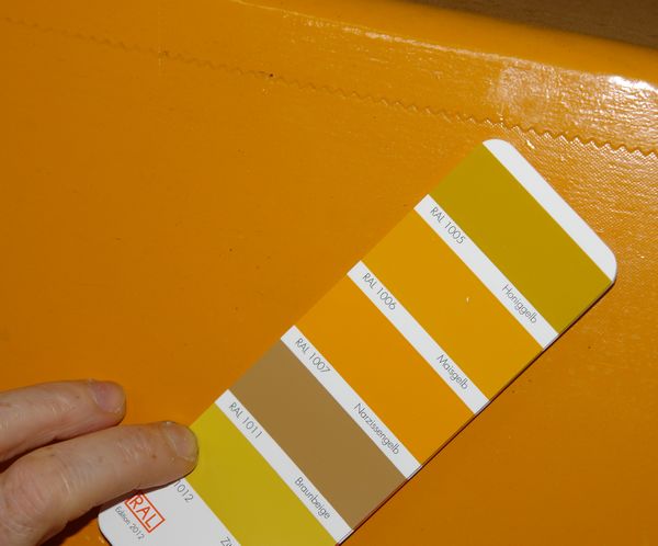

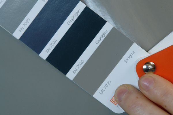

Au printemps dernier Didier est allé spécialement à la Ferté, me faire les relevés de couleurs avec la méthode de Vincent
Il avait terminé quand un membre de l'association passait par là, et lui dit vous voulez les couleurs ? on les a dans l'atelier ..
Et j'ai eu tous les RAL. Merci Didier . Aussitôt fait j'ai commandé toutes les couleurs en peintures PU deux composants chez PERREZ derrière chez Vincent qui me les a porté à notre rencontre de Vauville. merci Vincent
je ne vous en met que trois:
Cette doc est précieuse dès que l'on veut faire de la maquette en concours pour constituer le dossier
Signé les copains |

Cela m'a permis de peindre l’intérieur et l'avant du fuselage avec le bon RAL .

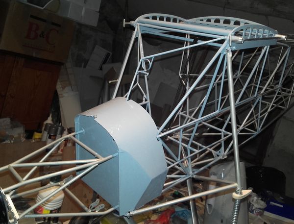

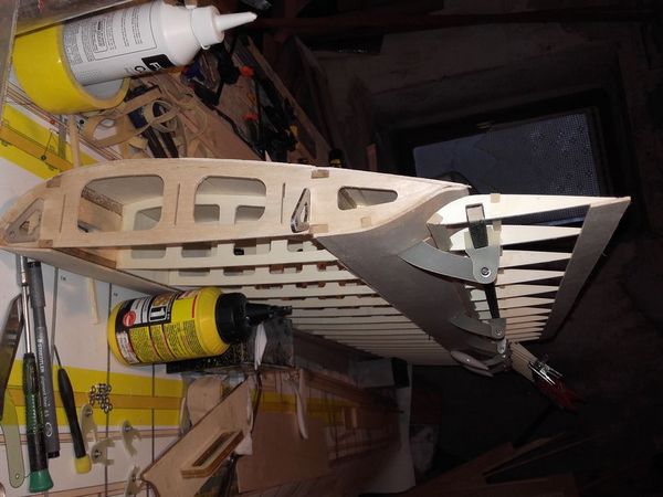

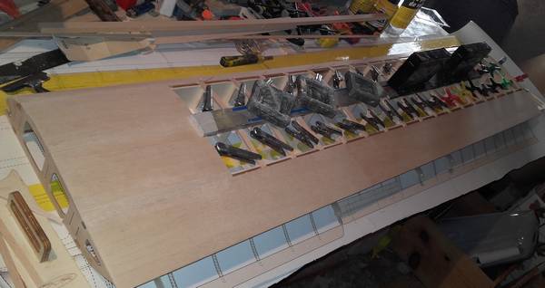

Coffrage des ailes en balsa 2mm du classique , seuls les volets et ailerons sont plus compliqués que d'habitude. Ils sont déportés avec charnières en époxy découpées cnc. Les ailerons ont des contre poids et un tab . de l'habillage en perspective avec beaucoup de rivets maquette oblige.
Les contrepoids de PS qui seront maquettisés plus tard
Signé les copains

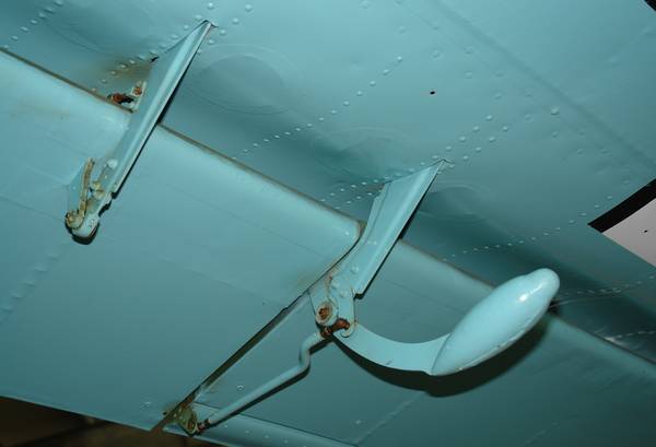

Hello, dans le dossier que je t'ai envoyé tu as dû voir le problème entre ce que PS a réalisé pour les contrepoids d'ailerons et l'original, les siens sont un peu trop longs sur l’arrière, d’ailleurs sur les photos au dessus, on aperçoit la différence, sur le mien j'ai rectifié, cela ne change rien par rapport au vol, sauf devant un jury si tu veux concourir en catégorie maquette.
Je suis avec intérêt ton post.

DELRIEUPierre Psycho Posteur
Âge: 76
Posté le: 22/12/2017 11:03 Sujet du message: |

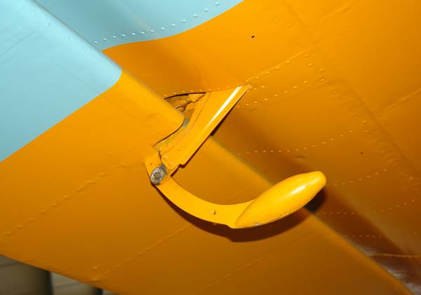

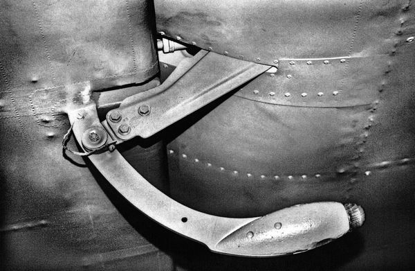

Oui bien sur que je l'avais remarqué, et que j'ai prévu de les maquettiser ces contrepoids. Bien que dans la catégorie où il va concourir (F4H) ce n'est pas utile, ce sera juste pour une satisfaction personnelle.
Ces contrepoids sont deux masses boulonnées sur les supports de chaque côté ,chapeautées par une coupole en bois tournée, qui leur donne un profil et améliore la finesse. Ils sont pareils sur tous les FI .
Signé les copains

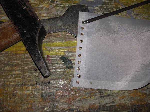

Le FI a l'entoilage lacé sous le fuselage, pour un accès facile.
Vincent m'avait donné des adresses, et j'ai trouvé les plus petits rivets fabriqués du côté de Hongkong. 2mm pas très facile à sertir.
on vois bien ici la toile sous le fuselage
Paolo à un peu simplifié sur son fuselage avec une seule lisse dessous au lieu de deux en pointe, puis plates qui permettent le laçage .
je vais donc modifier ça sur le mien.
Autre vue
Les rivets
J'ai préparé les toile en diacov .
Signé les copains |

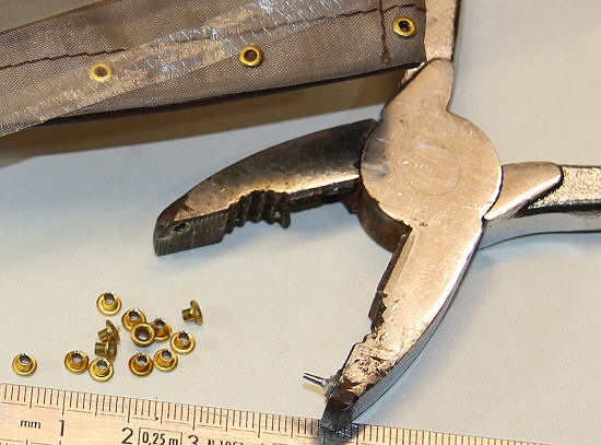

Pas évident ces petits oeillets, j'avais fait pas mal d'essais pour trouver une méthode de pose. Je les avais diminué de 1mm en longueur à la ponceuse en les tenant enfilés sur un tourillon et je m'étais fait un outil avec une pince, et je finissais d'écraser doucement avec pince multiprise. Je n'avais pas essayé de les recuire, ça aurait peut être facilité l'écrasement.

chouette ton outil, à retenir pour l'avenir.
J'ai fini les miens avec un outil plus simple, au marteau . J'en ai écrasé quelques un
Signé les copains |

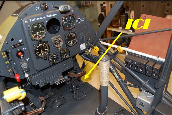

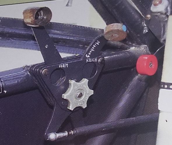

Dans le poste de pilotage, à droite du pilote , se trouve la commande de GAZ. Je l'ai reproduite à l'échelle dessin sous SW, imprimé en PLA noir et blancs 7 pièces

Posté le: 24/12/2017 11:35 Sujet du message: Stoch |
Je pense qu'il s'agit de la commande de gaz et de la commande de mixture (Mischung) "pauvre" vers l'arrière, "riche" vers l'avant. Le Storch à moteur Argus n'avait pas d'hélice à pas variable, seules certaines version du MS-505 en avaient une. En tout cas peu importe la fonction, tout cela est magnifique

Oui je confirme, j'avais mal traduit c'est bien la commande moteur et richesse

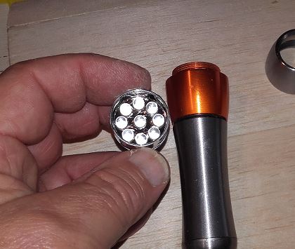

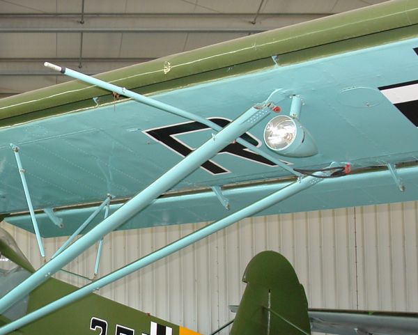

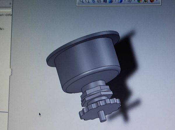

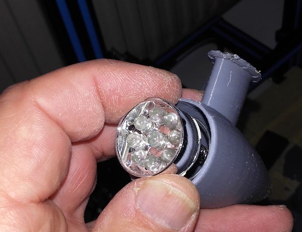

Dans les accessoires maquettes à reproduire, Le FI a un phare d'atterrissage sous l'aile gauche.
Je l'ai dessiné sous SW
Puis imprimé en PLA
J'ai récupéré dans une vielle lampe torche les Leds et leurs support.
J'ai fabriqué un adaptateur de l'optique au phare qui sera branché bientôt car je suis en train de faire le câblage éclairage de FI, avant celui de la radio.
Signé les copains |

philippe44 Fidèle Posteur
Inscrit le: 25 Nov 2013
Posté le: 26/12/2017 20:16 Sujet du message: |
Si je puis me permettre,
A ce niveau de qualité de finition, les led multiples ça jure un peu, voir beaucoup.
Il existe des led haute luminosité, à globe qui donnent l'illusion d'une ampoule et super puissantes.
Bon ça je le sais, le reste je ne sais pas faire, enfin un jour peut être,
beau travail ![[amen]](images/smiles/amen.gif) |

Clifton Psycho Posteur
Inscrit le: 06 Mai 2014
Âge: 63
Posté le: 27/12/2017 15:13 Sujet du message: |
Jolie la modélisation. Par contre moi aussi je trouve que les leds multiples jurent un peu, on exagère ou pas Pierre ?

ChristianR Psycho Posteur
Âge: 76
Posté le: 27/12/2017 17:34 Sujet du message: |
bonsoir
pas très réaliste ,les leds multiples allons ,Mr le Juge ,reprenez vous et faites nous une pièce qui colle à la réalité
Bonne continuation Pierre  |
Âge: 76
Posté le: 27/12/2017 20:48 Sujet du message: |
hé bien figurez vous que j'ai les deux, et j'ai choisi celles là car elles sont plus visibles en vol . J'ai vu beaucoup de montages sur beaucoup de maquettes de jour ce n'est pas évident.
Là il y aura devant un vitrage en PETG bombé, les leds seront en arrière pratiquement pas visibles . Et puis ça ne rentre pas en compte dans la notation
Les leds seront couplées à l'allumage, pour me donner l'info en vol .
Pour les autres feux j'ai pris le multilight de Mpx.

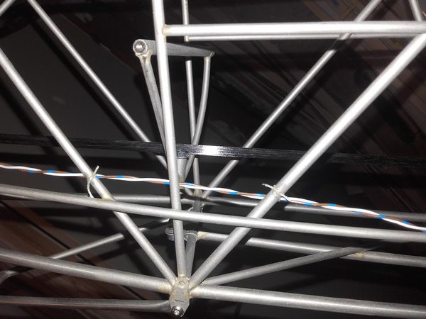

Le câblage sur le fuseau et dans les ailes est tiré d'un câble Ptt multipaires.
Les fils sont saisis sur les tubes avec un fil nylon et un nœud de cabestan.
Signé les copains |

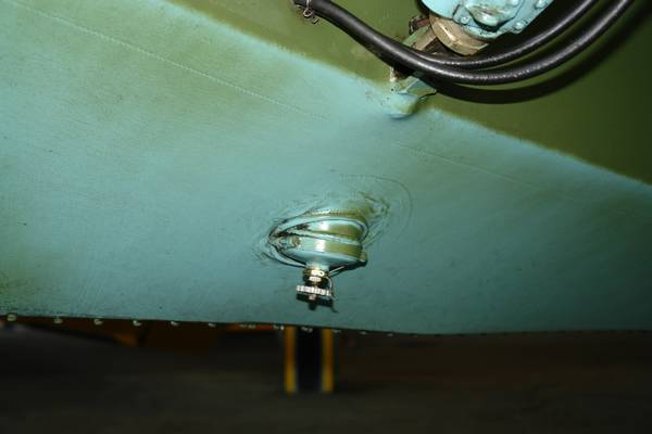

Justement le Fi a sous le fuselage au niveau de la fixation arrière du train un robinet de vidange réservoirs des deux côtés. 2g qui dit mieux En plus c'est bio et recyclable fait à partir de maïs
un petit coup de SW
un petit coup de I3d et hop

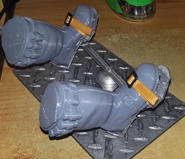

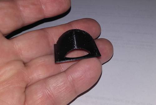

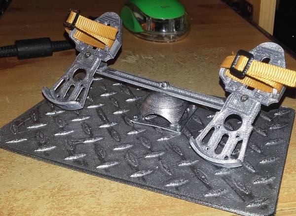

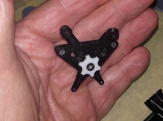

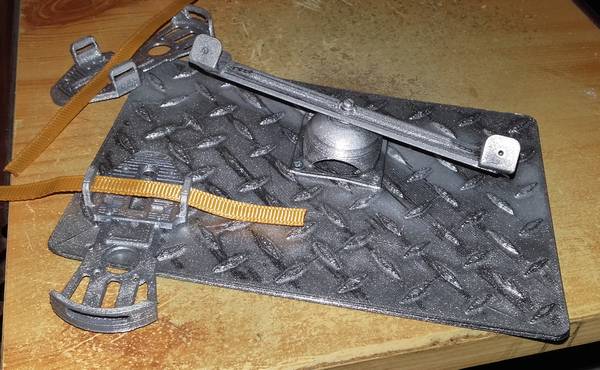

J'ai travaillé aussi sur d'autres détails de cabine , je suis sur des supports de plancher qui vont me permettre de planquer la radio et les servos, sous les sièges du pilote et l'arrière. Ils seront encliquetés sur les tubes, et démontables pour l'accès facile. Les planchers sont en PLA 100X150, ils tiendront avec des verrous .
Le premier ,à l'avant aura fixé dessus les commandes et pédales de direction.
Ensuite je ferais le côté droit avec le tableau électrique de l'avion.
Pédale en PLA au 1/4
Coupole support des pédales après dessin sous SW et Impression PLA noir
Les éléments en cours de montage 7 pièces peintes en première couche couleur métal,sur le premier plancher . Plus tard je les vieillirais .
Montage terminé
Essai avec des chaussures à l'échelle de l'avion
Signé les copains |

oui Vincent, ce qui me fait utiliser cette méthode de construction , c'est le poids de toutes ces pièces qui sont très légères , par rapport au métal .ça permet d'en mettre plein . Le poids final donné par Paolo est de 13kg pour cet avion , je dois rester au final en dessous de 15kg, pour le F4H .
