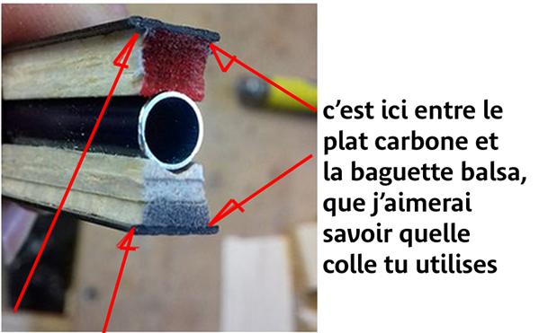

J'utilise pour le longeron du plat en carbone de 0,5mm x 10mm en guise de semelles au dessus et en dessous.. coupée en deux cette semelle viendra recouvrir la première partie de l'aile la plus inclinée, et viendra sur la seconde partie (plus horizontale) pour consolider la cassure au niveau de la nervure N11.
Un tube en Zicral qui provient d'une flèche servira de fourreau pour la clé d'aile en carbone de diamètre de 6mm.. Sur les quatres morceaux représentés ci-dessous; les deux plus longs servent de fourreaux de clé d'aile entre les nervures N1 et N5 , les deux plus courts se placent dans le fuselage de part et d'autre du couple C7...
Donc , le passage de la clé d'aile n'est pas le même sur l'aile droite et sur l'aile gauche.
On voit les plats carbones venir dépasser La N11 et terminer en biseaux à la N14 .Dans cette partie sera insérée une clé d'aile en ctp de 1mm de part et d'autre du longeron
Voici la constitution du longeron: la plat en 0.5mm d'épaisseur et 10mm de large, deux plats balsa de 20/10 et de 7mm de large, et un dernier petit bout pour combler 2mm manquant en épaisseur.. Il y a donc deux fois cela, une au dessus et une au dessous du tube en zycral qui sert de fourreau d'aile
On voit ci dessous les 3 morceaux de balsa collés les uns sur les autres et la bande de carbone en dessous qui dépasse très légèrement de 1,5mm et qui servira à coller du balsa dur en fil vertical pour fermer le caisson. Il reste à creuser très légèrement un creux à la lime ronde pour placer en tube en zycral..

Si je comprends, tu vas coller deux plats de carbone sur des baguettes balsa ?
Si c'est bien çà, avec quelle colle vas-tu le faire ?
J'ai l'intention de construire une aile avec deux baguettes en carbone, sur lesquelles viendront se coller les nervures... donc ta technique de collage m'intéresse.
Merci d'avance,

Salut Philippe, je complète par des commentaires, les photos que j'ai inséré à une heure tardive !!! Zzz Zzz ,
Tu vas mieux comprendre ce montage !!!
Voici le longeron en coupe Very Happy avec mes gros doigts...
C'est un montage à froid qui me permet de vérifier l'épaisseur qui doit être dégressive entre la N1 (19mm) et la N5 (16mm).
Je creuse avec une lime ronde les baguettes de balsa et diminue l'épaisseur totale de cette façon..
Quand j'obtiens la bonne épaisseur, je procède au collage à cet endroit à l'araldite.. j'ignore le meilleur moyen d'assembler le zycral et le balsa... je préfère "assurer".
Une fois collé , je m'assure de la dégressivité qui doit correspondre à l'épaisseur de mes nervures....
Il me reste à coffrer en balsa de 15/10 les faces avant et arrière du longeron. Bien sûr , dans cette zone, les nervures viendront se coller en bout vers le B.A et vers le B.F, un peu plus loin elles seront continues et viendront s'intercaler en les glissant entre la semelle du dessus et celle du dessous . Ce longeron est très léger... sur la balance il m'annonce 16g !!
Ensuite c'est la longue étape de découpage de nervures !!! La N1 et la N5 en ctp bouleau, les N2-N3-N4 en balsa dur.. [argh]
Voilà Philippe j'espère avoir bien éclairé ta lanterne Wink Wink

Merci beaucoup pour ces explications... je comprends l'époxy entre le dural et le balsa, je fais çà aussi...
Et pourrais-tu me dire quelle colle tu utilises là ou j'ai mis les flèches rouges sur ta photo recadrée....

Tes baguettes de balsa qui prennent en sandwich ton tube en zicral ne sont pas trop molles ? j'ai des doutes sur la tenue à la longue à l'écrasement possible… tu aurais peut-être pu faire ce remplissage en ctp de bouleau, guère + lourd mais plus dense à l'écrasement.
Mais bon, maintenant que c'est collé…
Tu avances vite Wink
@Philippe : collage à l'araldite 2 composants (lente ou rapide selon la difficulté d'assemblage)
Tu peux toiler légèrement le carbone pour une meilleure accroche de la résine.
