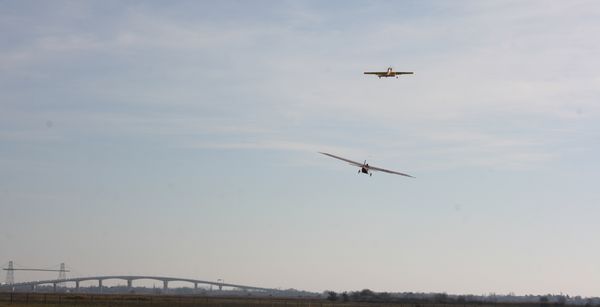

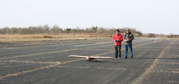

Aujourd'hui encore une très belle journée en Charente-maritime,
Le petit port ostréicole de l'Eguille entre Royan et Rochefort:

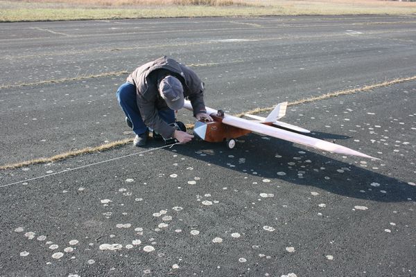

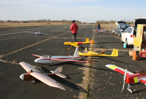

Du coup,nous nous retrouvons pour peut être la dernière journée de remorquage de l'année à Rochefort.
En attendant le Demonge, il plait bien à l'ami Pierre le petit Dewoitine,
Il y a de la tension dans le câble mais pas que... Wink
Aller, c'est parti Confused

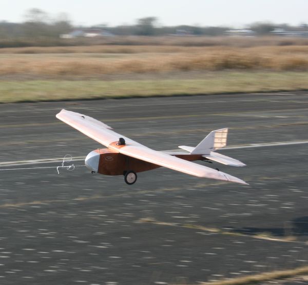

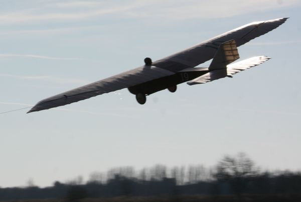

C'est tout ce que nous avons comme images de ce vol, le modèle ayant besoin de trims, aileron et profondeur, Pierre pose l'appareil photo pour pouvoir m'aider.
En résumé, le modèle décolle sans problème contrairement à mes inquiétudes, la profondeur répond sans à-coup derrière le remorqueur.
La profondeur est calée à piquer et le modèle s'enfonce sur l'aile gauche.
Corrections faites il y a un léger vrillage sur les ailerons, 2 à 3mm de correction auront été nécessaire.
Pour la profondeur, c'est une correction de 3 à 4 mm à cabrer pour avoir un vol stable.
Le modèle vole vite, trop vite à mon gré, peut être trop centré avant.
Largué entre 150 et 200m le vol n'aura pas été assez long pour analyser.
Avec un vent relativement soutenu, je l'ai laissé filer en branche arrière pour pouvoir prendre le dernier virage en toute sécurité.
Je décide de le poser dans l'herbe et malgré une vitesse réduite et un arrondi correct, le train à cassé net, comme vous l'aviez prédit. Confused
Conclusion le train est à revoir le modèle est sain mais quelques vols de réglages seront à réaliser avant Vauville.
Merci aux copains Pierre, Michel, et Christophe.

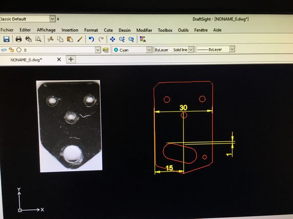

L'axe est en zicral issu d'une flèche de tir à l'arc, je ne sais pas si ça se voit bien sur la photo, il y a dedans en renfort une barre de carbone et un tourillon de hêtre sur l'extrémité.
Le tourillon est taraudé et reçoit une tige fileté de 5mm qui a pour fonction d'être l'axe de roue.
Je ne sais pas ce que j'ai fichu dans mes prises de cotes, mais il se trouve que la jonction carbone/hêtre était du côté de la casse juste pile poil au palier Laughing
Aucun dégât sur le modèle, il était à plat et quasiment à l'arrêt lorsqu'il a heurté une touffe d'herbe.
Même bien réalisé ce système ne me plaisait pas et c'est une bonne chose qu'il ait lâché au premier vol.

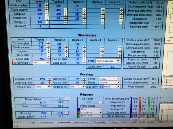

Le vé mesuré en atelier avant le premier vol était trop faible de l'ordre de 2° de mémoire.
Si je m'en réfère à Predim avec 3% de marge statique il faudrait 3,8° avec 4,3° à l'aile et -1,8° au stab, la charge alaire est de 56g/dm2.
je n'ai rien re-mesuré depuis; les réglages sont dans la radio, je verrais ça lorsque j'aurai terminé la modif. du train.
Si je le compare au Schweizer qui a une charge alaire du même ordre et qui lui, vole très lentement. je pense que c'est un problème lié au calage/centrage et également au débattement des gouvernes.
Tout ça sera vérifié avant la prochaine séance qui aura lieu l'an prochain maintenant.

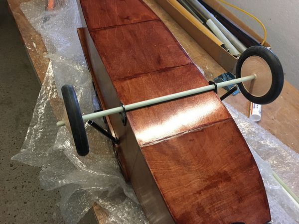

MessagePosté le: 16/12/2016 18:06    Sujet du message: Répondre en citant
Merci Frédérique et Harold,
Je viens juste d'être livré par Pascal qui en profite pour passer l'après midi au musée international du modélisme maquette à Arvers. Wink

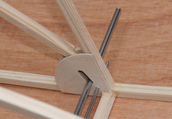

Du coup je viens de regarder la souplesse d'une barre de 8mm en fibre de verre.
Au vu du résultat je remplace tout simplement l'ancien axe par une barre de fibre de verre de 8mm des bagues d'arrêt le maintiendront en position.
J'en aurai quand même une ou deux de rechange "au cas où".

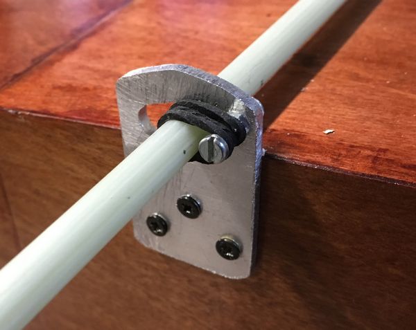

C'est bon Christian, ce matin j'ai décidé de remplacer le palier train fixe par un palier train amorti façon Mira 3 Wink

MessagePosté le: 18/12/2016 12:39    Sujet du message: Répondre en citant
Salut Jean-Claude, je trouve que ton trou oblong est un peu trop horizontal [humm] . Perso j'incline les trous à 45° voir même 60° comme ça l'amortissement peut se faire autant dans le sens vertical que horizontal. Je trouve qu'on tape plus dans le sens vertical Laughing

MessagePosté le: 18/12/2016 18:59    Sujet du message: Répondre en citant
Vincent en pente, il ne faut pas négliger la méchante motte d'herbe qui te bloque le modèle [non]
De toute façon l'axe de train étant extérieur au fuselage contrairement au Mira, j'ai pris un minimum d'angle pour ne pas trop éloigner cet axe du fond du fuselage, après ça ferait poussette. Laughing
Une barre de 8mm en fibre de chez Pascal, c'est à la fois très solide et ça garde une bonne souplesse.
