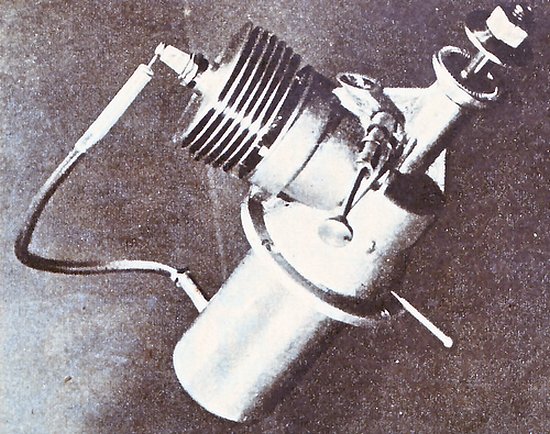

Bonsoir à tous,
petit retour sur le MICRON 10 cc à magnéto avec quelques nouvelles informations. En effectuant des recherches je suis tombé sur un article que j'avais oublié présentant le nouveau MICRON à magnéto. Il a été publié dans le numéro 68 du 17 juillet 1947 de la revue DECOLLAGE. Il est précisé que protégé dans un boitier, elle ne nécessite pas d'entretient. Le démarrage se fait par simple lancé de l'hélice sans avoir recours à une batterie d'accus. Des essais rigoureux ont montré qu'elle absorbe à 6 000 tr/mn une puissance de 10 watts soit 2,5 % de la puissance totale, ce qui est négligeable. Par contre avantage important, l'étincelle tirée est de 10 à 12 mm contre 4 à 5 lors de l'utilisation d'une bobine. Le poids est de 470 gr. Au niveau des performances, il est noté que le 100 km/ h en circulaire a été dépassé.
Photo du prototype. A noter l'absence de la culasse amovible qui n'est intallée sur les modèles commercialisés.
