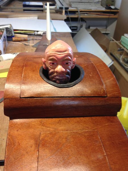

MessagePosté le: 03/08/2016 11:58    Sujet du message: Répondre en citant

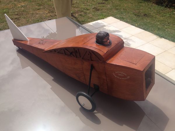

Encore une petite avancée, l'avant en structure est terminé et la position du pilote se précise:

Tout d'abord, bravo pour ta construction dont j'admire la vitesse de progression!J'ai remarqué la petite trappe supérieure (au-dessus de l'inscription), certainement fonctionnelle pour accéder aux accus?
Peux-tu me dire le système de fermeture, car là, on ne voit même pas un bout de CAP qui dépasse??????(j'en ai plusieurs à installer sur le Zabus....)
MessagePosté le: 05/08/2016 19:10    Sujet du message: Répondre en citant
[fiufiu] caoutchouc sur crochets, mais tu peux aussi avec des aimants c'est ce que j'avais fait sur l'Avia 40P:
http://www.retroplane.net/forum/viewtopic.php?t=2687&postdays=0&postorder=asc&start=165

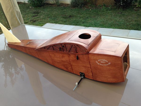

Voilà que la partie ébénisterie d'art est terminée (ou ça de la cagette? [humm] )
je vais attaquer les finitions:

Le nez tu vas le faire en alu? en plomb c'est pas mal aussi d'un point de vue aspect
MessagePosté le: 06/08/2016 10:01    Sujet du message: Répondre en citant
J'imaginai le faire tôle d' acier inox, mais je vais le fabriquer comme celui de l'Avia, parce qu’en alu je ne me sens pas de bien réaliser les arrêtes vives, en plomb il sera trop lourd.
Une autre solution serait de le faire comme la structure, en bois recouvert de tôle offset, mais je crains que dans ce cas il aura du mal à supporter la charge du lest.
D'autre part il y aura, intégré dedans, un crochet de remorquage et peut être un crochet de treuillage, ce dernier sera peut être finalement implanté sous le bout du fuselage en bois verni?
J'ai prévu les renforts qui vont bien dans cette zone ainsi que dans la zone d'implantation du venturi.
Toutes ces questions vont trouver leurs réponses comme d'habitude au fur et à mesure de l'avancement. Wink

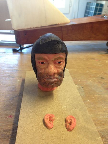

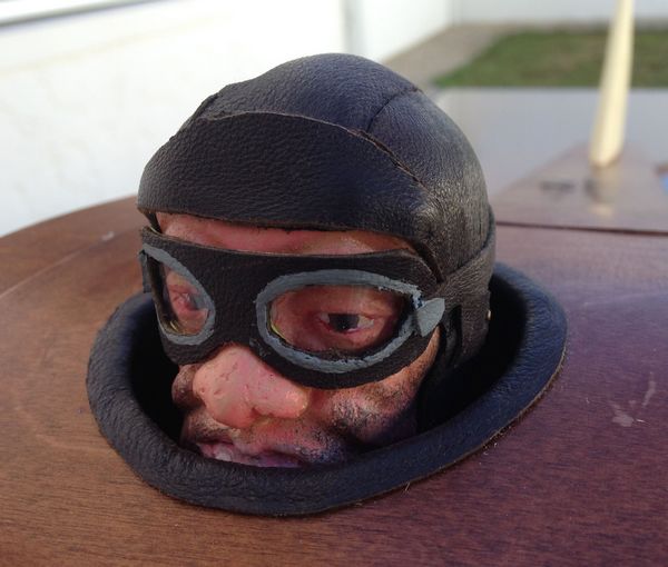

Le pilote à pris des couleurs, il va falloir le protéger, par un casque et des lunettes:

Hier soir il a perdu ses oreilles (pas pour tout le monde, elle resserviront pour un autre pilote) mais il a trouvé un serre tête:
Il lui manque une paire de lunettes avant qu'il ne trouve sa place définitivement.
MessagePosté le: 07/08/2016 11:05    Sujet du message: Répondre en citant
Après passage chez l'opticien à sa mémère [houla] pré-positionnement:

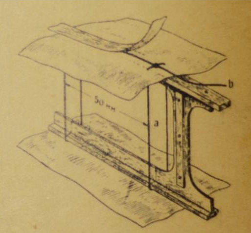

Sur le Nitra j'étais parti sur un espacement de 70mm, mais je pense que c'est un peu trop serré, à mon avis tu peux partir sur 80 ou 90mm.... J'avais un tableau sur les espacements en fonction de la vitesse, mais plus moyen de le retrouver [argh]
Voilà ce que j'ai lu sur le lardage d'un Piper
Citation:
l’intervalle moyen entre chaque noeud, dans le sillage de l’hélice, peut être de 70 mm pour des vitesses d’évolution allant jusqu’à 250 km/h et de 90 mm si hors sillage pour les mêmes vitesses). La vitesse de croisière de notre J3 est de 110/115 km/h, notre espacement, 7cm.
Edit:
mouais bon, sur le livre tchèque de construction de 1925 l'espacement est de 50mm, donc en fait, tu fais ce que tu veux Laughing je pense qu'à l'époque ils serraient les coutures si pas confiance dans la colle, voir pas de colle du tout

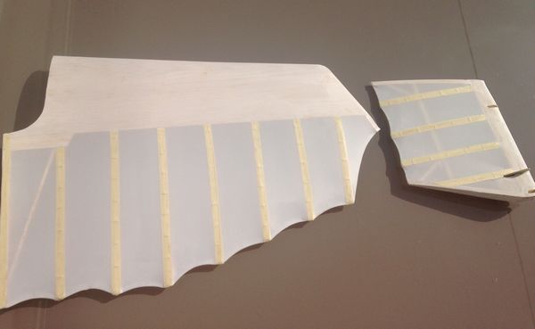

Merci Vincent, je vais pouvoir attaquer la finition du stab et je ne vais pas larder la dérive.

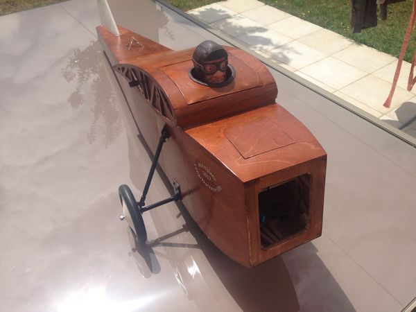

deux photos de l'avancement faite à l'instant après montage des jambes de force du train elles sont amorties par des ressorts de pinces à linge course 4mm:

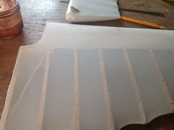

Suite à tes indications, j'ai pris 22mm de pas entre chaque fil et finalement, j'ai lardé la dérive. C'est un travail qui doit être entre-coupé d'autre chose sinon les nerfs lâchent Confused
Dans mon cas ça a été une grande balade en vélo. Laughing
MessagePosté le: 08/08/2016 18:43    Sujet du message: Répondre en citant
Tu fais aussi la couture des bords de fuite? ça donne du relief, c'est rapide et joli Very Happy
