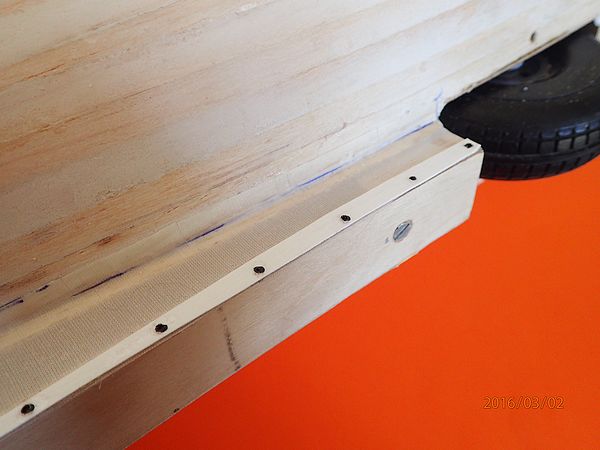

Very Happy Encore merci, en attendant une livraison de composants, je me suis lancé sur le coté maquette , c' est le pied ,non, le patin :
Les flancs du patin sont en oratex et son collage est amélioré par de la colle de diacov suivant la technique de Vincent :inarrachable .Le liston est découpé dans un pot de <<calin>> collé au double face (le liston) et sécurisé par des clous en ...cyano donnant l' illusion des rivets du grandeur. Et avec quelques atomes de peinture noire sur les rivets pour faire joli .
Tout ça c' est bien laborieux !

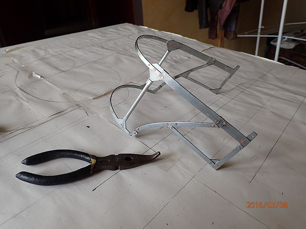

MessagePosté le: 08/03/2016 19:23    Sujet du message: Répondre en citant
Very Happy Merci Eric, mais pourquoi 2 la ou un seul suffit ? Peut être que le premier est tombé en panne et que le second fut rajouté par la suite ?
J' ai bien avancé les ferrures de verrière : acier 10/10 tout riveté avec des rivets (diam 1.3) en cuivre. Le tout un peu lourd, du 6 ou 8/10 aurait suffit mais ça se tient bien:

MessagePosté le: 08/03/2016 19:51    Sujet du message: Répondre en citant
Souvent à cette epoque les planeurs etaient equipes d'instruments disparates récupèrés a droite ou à gauche. il suffit que le badin, l'altimetre ou le vario soient de marques différentes pour qu'il y ait obligation d'installer plusieurs pitots ou venturi.
Enfin ce n'est qu'une hypothese. [humm]
Eric
MessagePosté le: 08/03/2016 19:54    Sujet du message: Répondre en citant
Whoo acier 1mm Shocked en tout cas c'est une jolie pièce [clap]

MessagePosté le: 08/03/2016 22:17    Sujet du message: Répondre en citant
Après ça tu n' as plus d' excuse pour ne pas te lancer dans un planeur en tube. Laughing

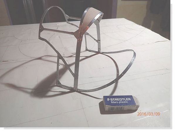

Very Happy oui, je suis heureux du résultat, et je penserai aux tubes pour une prochaine construction. Et voici l' ossature terminée, et avec la casquette qui me posait soucis :
Et maintenant comment ferriez vous pour poser le rodoïde ? Si je me suis pas planté les surfaces devraient être développables , merci des conseils.

MessagePosté le: 10/03/2016 00:19    Sujet du message: Répondre en citant
Sacré beau boulot [amen] .
Âge: 66 Cancer
MessagePosté le: 10/03/2016 04:38    Sujet du message: Répondre en citant
magnifique ouvrage [clap] [clap] [clap]
MessagePosté le: 10/03/2016 05:43    Sujet du message: Répondre en citant
L'accès est facile pour pouvoir frapper des petits rivets alu 2x3 ou 2x4 selon l'épaisseur de ton rhodoïd, que j'aurai choisi en 0.5.

MessagePosté le: 10/03/2016 16:01    Sujet du message: Répondre en citant
Very Happy Oui, Vincent, j' ai du rodo de 0.5, et pour les rivets 2mm c' est déjà gros ,je vais essayer de trouver une autre combine, du genre de celle utilisée pour le patin.... je vais faire des essais sur des éprouvettes .
Le vent se lève .....
MessagePosté le: 10/03/2016 16:22    Sujet du message: Répondre en citant
Tu veux dire faire un "rivetage" à la cyano? mais ça risque de faire des traces blanches. Ou alors rivetage à l'époxy.
Sinon des micro vis/écrous
Ou alors des rivets "maison" faits dans du fil d'alu de 1 ou 1.5mm [humm]
