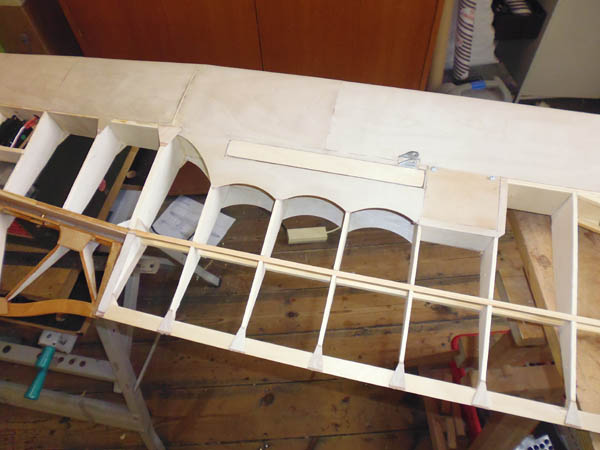

les avancées récentes:
servos d'ailerons installés et commandes réalisées, boîtiers à fermer. Coffrages découpés, de la dentelle ce planeur ! Servos d' AF installés dans des boîtiers, les AF fonctionnent correctement !...

Un peu perturbé par ces vacances et quelques obligations, j'avais levé le pied ! C'est reparti. J'ai repris ton système pour les trappes ,Stéphane. Juste autour des AF ces arrondis mais encore un dernier panneau de coffrage au niveau de l'emplanture ( BA et barre de torsion en arrière du longeron) dès que les ferrures seront posées et que la mise en croix et le haubannage seront réalisés en début de semaine prochaine . J'attaque ensuite la finition ( suite teinture et entoilage). Tout bois verni, je n'ai que le fuselage à peindre blanc brillant...Il devrait être prêt à voler à Angers  |

servos : des Hitec 8kg aux AF qui traînaient au fond d'une boîte et des Hypérion 13kg aux ailerons ( 1,30m de long et 14cm de large) |

Merci, ça me semble énorme, mais c' est certainement le prix de la sécurité et 0.18m2 d' ailerons faut quand même les bouger!
