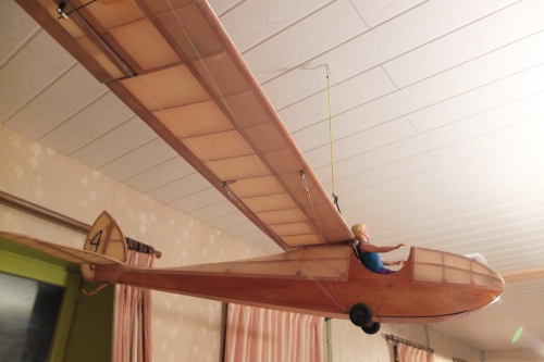

Je confirme que le DH 52 a une belle allure;Voici le mien,pour l'instant traité en "semi-maquette"!
Semi-maquette étant donné le choix de l'échelle (1/6),juste le besoin de me confirmer le plaisir de réaliser un modèle entièrement,c'est-à-dire en faisant le plan soi-même(pas trop compliqué pour ce modèle...)
Donc les coffrages sont en balsa,mais je n'ai pas pu résister à l'utilisation du diacov pour l'entoilage,vieilli à la teinte à bois.
J'ai installé les 16 haubans du réel,ce qui permet d'ajuster la planéité des ailes,avec un soupçon de vrillage négatif en bout d'aile;ce modèle qui fait 2,30m peut heureusement rester monté pour les transports dans mon break!
euh c'est quoi comme break ?
sinon très joli modèle Jean Jacques [clap]

Joli [clap] il a volé?

En fait,j'ai construit le DH 52 l'hiver dernier,donc avant l'annonce du projet Vauville 2017,sans avoir la prétention de le faire participer à une rencontre Rétroplane;mon "cahier des charges" était plutôt de faire un planeur moyen, capable d'évoluer sur les très petites pentes de la région.Je répète qu'il n'est pas traité maquette dans les détails (la photo en atteste),donc à mon avis la place reste libre pour un projet un peu plus grand,avec quelques petits détails charmants à solutionner:
-si le planeur est démontable,il faut prévoir le démontage ,au moins d'un coté,des 16 haubans,et ne pas se retrouver en haut de la pente avec un sac de noeuds!
-Marc, as-tu remarqué que les cables de commande du volet de dérive sont installés à l'extérieur du fuselage;on a même l'impression que le palonnier passe à travers le fuselage,pour permettre l'installation du cable à l'extérieur....
Pour l'instant,ce planeur n'a eu droit qu'à deux sauts de puce:petite pente herbeuse d'a peine 10m, vent insuffisant, et de travers en plus;j'ai juste vérifié que le centrage était à peu près bon;les essais reprendront ce printemps .
(pour la voiture,c'est une Még.... break commerciale,même pas de sièges à replier à l'arrière Cool

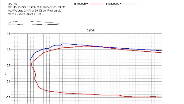

Oui j'avais noté ce palonnier traversant le fuselage, je ferai comme ça..Quand tu auras peaufiné le centrage, je serais curieux de le connaître mais quel profil as tu utilisé? un Clark Y ?

Le profil des ailes est l'E 205, (photocopie d'une nervure sur le plan du doppelraab de Vincent, Embarassed )j'ai pensé que c'était bien pour un planeur de cette taille....
Pour l'instant,le centrage est classique (33%),et ça correspond pile avec le haut des mats qui tiennent les haubans supérieurs.
MessagePosté le: 27/01/2016 14:05    Sujet du message: Répondre en citant
Bon choix, excellent profil, un peu fin mais ça avance bien et peut compenser la traînée . Le centrage retenu au 1/3 de cette aile rectangulaire est une bonne base..le profil de ta dérive et stab est plat, j'imagine.. Wink Bon si je comprends bien, tu attends le mien !!

MessagePosté le: 27/01/2016 19:30    Sujet du message: DH52 Répondre en citant
Oui, tout l'empennage est traité "à plat",avec un bon coup de poncette pour le bord d'attaque et les bords de fuite
