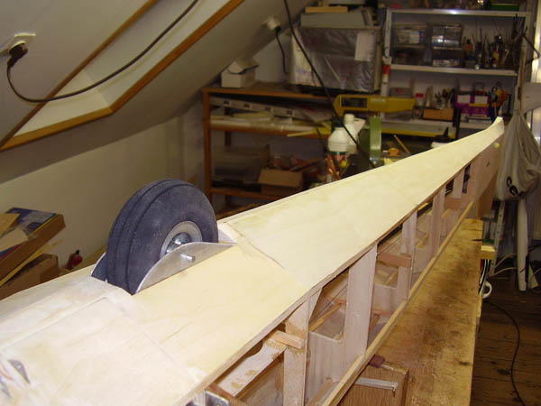

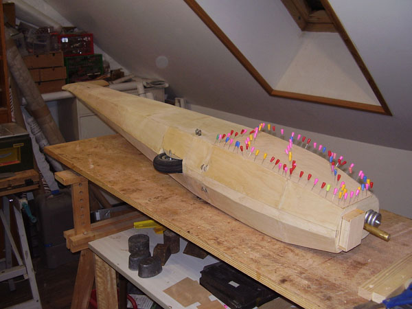

Un lundi bien gris consacré utilement au coffrage intégral du dessous en ctp 0,8 et 0,6mm:
MessagePosté le: 14/12/2015 18:02    Sujet du message: Répondre en citant
[clap] Marc , ta roue provient de chez Top.....l
MessagePosté le: 14/12/2015 18:20    Sujet du message: Répondre en citant
Non, de chez notre ami Pascal C , très beau moyeu alu et pneu en mousse très dense.

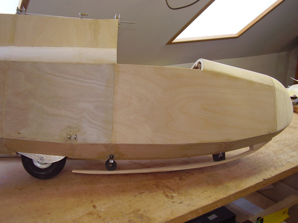

MessagePosté le: 14/12/2015 18:39    Sujet du message: Répondre en citant
C'est quoi les ferrures que l'on voit de chaque côté en avant de la roue?
Âge: 61 Sagittaire
MessagePosté le: 14/12/2015 19:13    Sujet du message: Répondre en citant
Salut,
Joli bouleau (ot) !
[clap] [clap] [clap]
MessagePosté le: 14/12/2015 19:27    Sujet du message: Répondre en citant
C'est une ferrure pour maintenir l'amortisseur cylindrique en caoutchouc, Vincent. Celui encore plus en avant a une forme trapézoïdale et est maintenu par des pattes de fixation. Il y a plein de petits détails sympas à reproduire sur cette version.

Le coffrage est terminé, panneaux conformes au réel.
Plus que le nez en bois à façonner... Wink

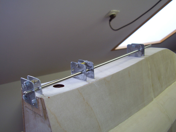

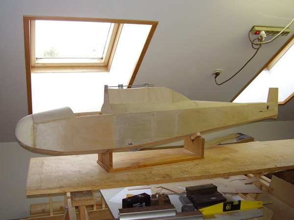

MessagePosté le: 17/12/2015 11:42    Sujet du message: Répondre en citant

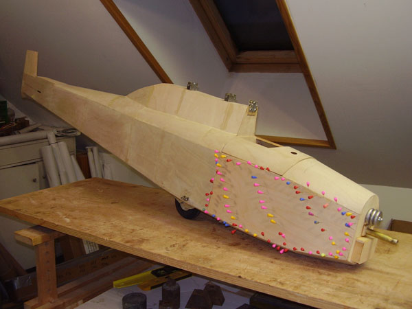

Le fuselage dans sa forme définitive:
Le nez en bois comme sur le réel a été mis en forme dans un bloc constitué de planches de ctp peuplier 15mm, huile de coude nécessaire !! [rabot]
Pour lier les ailes au fuseau, je prévois 2 grands axes en tube d'acier 4mm, rapide ! ( sauf si je mets quand même une clé d'aile...)
MessagePosté le: 17/12/2015 12:57    Sujet du message: Répondre en citant
Logiquement pas besoin de clefs d'aile, mais bon cela peut faciliter le montage Very Happy
DOMINIQUE DIOT
Inscrit le: 03 Nov 2013
Localisation: Somme
Âge: 72 Vierge
MessagePosté le: 17/12/2015 13:25    Sujet du message: Répondre en citant
nickel Marc [clap] [clap]
Dominique
MessagePosté le: 17/12/2015 13:56    Sujet du message: Répondre en citant
La clé te sauvera le modèle au cas ou un hauban aurait des velléités de liberté. Wink
MessagePosté le: 17/12/2015 15:27    Sujet du message: Répondre en citant
Oui Jean Claude, c'est ce que je pensais d'autant que je compte voltiger avec, c'est sa vocation, à l'ancienne bien sûr ! Wink
MessagePosté le: 17/12/2015 17:23    Sujet du message: Répondre en citant
Ne fait pas comme moi sur le Schweizer, j'avais fait des nervures qui portent les fourreaux, trop faibles et lors d'un atterrissage de pente quelques unes se sont endommagées.
Conclusion, la clé fait travailler les nervures malgré les haubans.
Si j'avais pu coller le fourreau contre le longeron, je pense que je n'aurai pas eu ce problème.
MessagePosté le: 17/12/2015 22:30    Sujet du message: Répondre en citant
merci Jean Claude, je vais suivre ce conseil. Sur mes modèles, je m'arrange toujours pour que la clé soit intégrée entre les longerons ou contre et dans un boîtier. Ce qui sera sûrement le cas ici.. Wink

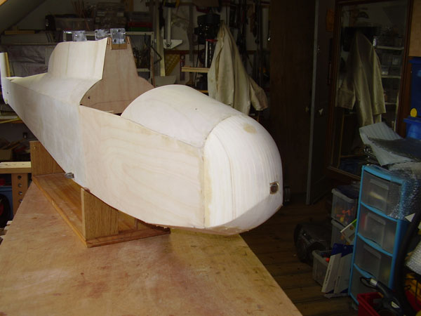

MessagePosté le: 18/12/2015 15:25    Sujet du message: Répondre en citant
Suite à une juste remarque de Vincent, j'ai corrigé la forme du nez en marquant mieux les arêtes et en cassant un peu les arrondis Wink
Le patin et les amortisseurs ont été réalisés et le tout installé avec un système de fixation inhabituel , ainsi que la roue:
MessagePosté le: 18/12/2015 17:24    Sujet du message: Répondre en citant
Ha ok, là c'est mieux Very Happy

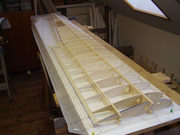

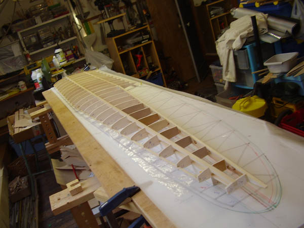

MessagePosté le: 13/01/2016 17:13    Sujet du message: Répondre en citant
Construction des ailes en cours, rien que du très classique avec des procédés classiques ! Wink
Âge: 61 Sagittaire
MessagePosté le: 13/01/2016 17:55    Sujet du message: Répondre en citant
Salut Marc !
C'est classiquement bien !
[clap] [clap]
Heu, le bleu sur la nervure d'emplanture, c'est le résidu d'une découpe au jet d'eau ? [arf]
MessagePosté le: 13/01/2016 17:57    Sujet du message: Répondre en citant
Classique oui ,je suis en train de faire le même travail ,mais tu as de l'avance [scie] [rabot]
MessagePosté le: 13/01/2016 18:16    Sujet du message: Répondre en citant
La trace bleue, c'est le repère pour le ponçage du bloc... Wink
