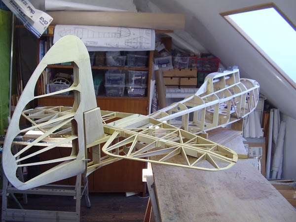

Superbe ta dérive [amen] mais t'as coffré avec du CTP de quel épaisseur ? [humm]

salut Michel, c'est coffré avec du ctp 0,4mm Wink

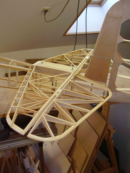

La construction continue tranquillement. je viens d'achever la structure semi-maquette du stab tout en baguettes 3x3, 3x2 et ctp 0,6, BA et BF en 3mm + baguettes .. Envergure 90 cm cordes 38 et 20 cm, poids 280 g à ce stade. Très peu de coffrage en ctp 4/10è à part le BA, surtout des goussets de formes diverses, plaisir du WE:
Il commence à ressembler à un GÖ1 WOLF...

Sympa ta construction et assez légère [clap] [good] mais où places tu ton servo de profondeur? [humm]

Le servo est placé à l'avant avec le servo de direction. Je reprends le principe de ma commande du Nord 2000, tube carbone de 10 avec une chape à boule 4mm alu qui reçoit l'axe vertical fixé au BA du stab., ça fonctionne très bien si bien guidé et sans jeu..

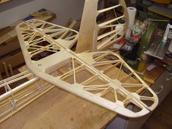

Beaucoup de découpes arrondies pour coffrer ce stab mais c'est fait. Curieusement une queue de nervure ne comporte pas de gousset sur le réel, donc j'ai fait pareil ! :

Sympa le coffrage [clap] mais pas trop compliqué à cintrer le CTP [humm]

En 0,4 Michel, . Oui j'ai bien retenu ton tuyau pour ces charnières, le seul inconvénient c'est l'espace assez important que ça crée entre les gouvernes et la partie fixe. Ici je l'ai réduit à 8mm en encastrant une des 2 parties des charnières .La fente sera aussi bouchée comme sur le réel par 2 bandes de tissu de verre stratifiées en forme de cornières. On ne voit pas sur la photo de ma construction mais j'ai aussi encastré tous les goussets, cela devrait ressembler à cela :
