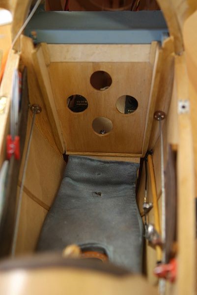

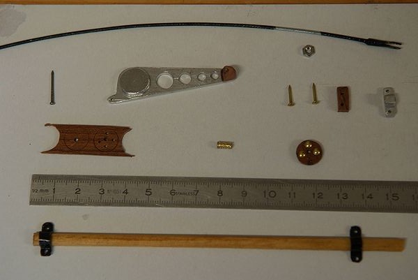

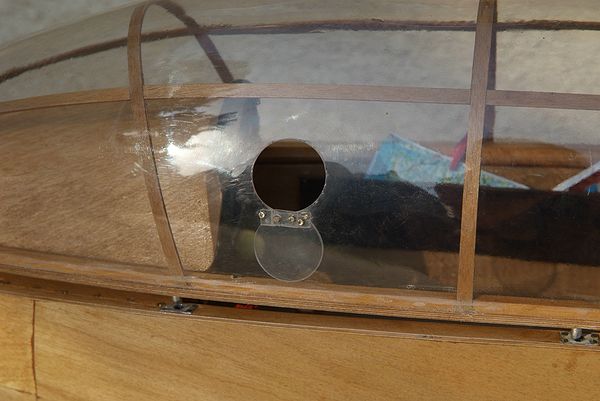

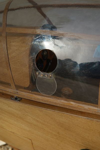

Grâce au pack photo indiqué plus haut , j'ai pu reconstituer le détail sur l'aération du poste de pilotage.
Cette ouverture est indispensable pour verrouiller la fermeture de la cabine et aussi pour l'ouverture; celle-ci s'effectue avec un crochet en attrapant un câble en acier serti sur la manette (rouge)de fermeture..que l'on voit légèrement dans l'ouverture entre le fuselage et la verrière (le doigt n'est pas assez long...)
Pour continuer sur ma lancée, il manque le système d'ouverture et de fermeture de l'aération situé à l'avant de la verrière. Une manoeuvre qui semble fonctionner par "torsion" d'après les photos... [humm]

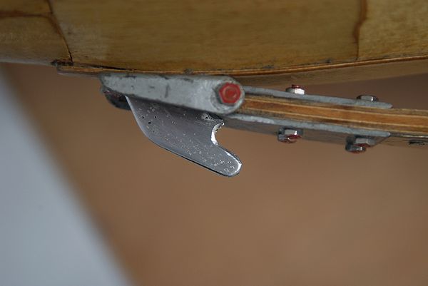

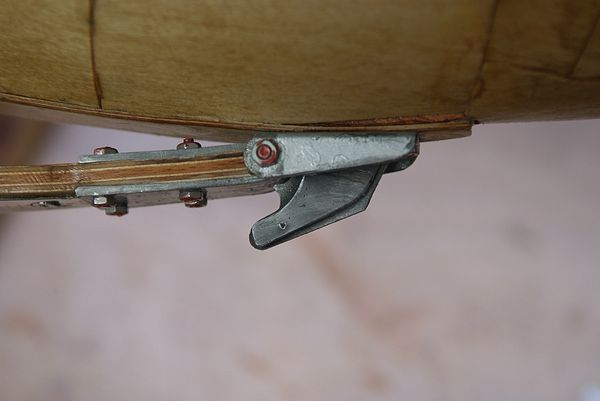

Toujours prêt à rendre service, merci Marc , de plus j'ai bien pris en compte tes observations à ANGERS sur le crochet de remorquage pour éviter qu'il ne reste coincé au moment du catapultage... Wink
Construction du crochet d'origine avec collage d'une plaque en Au4G derrière pour créer "l'arrondi"...ensuite collage d'une autre plaque de l'autre côté en arrondi aussi, ça donne cela..
Mises des deux côtés, l'ensemble semble solide pour y placer un anneau pour le catapultage.... [vol]
MessagePosté le: 19/05/2015 21:48    Sujet du message: Répondre en citant
Super, c'est bien dégagé, l'anneau s'éjectera sans souci mais il faudra un anneau d'assez grand diamètre? Quelle taille ton crochet?[clap]Peut-être reculer encore l'arrondi..?

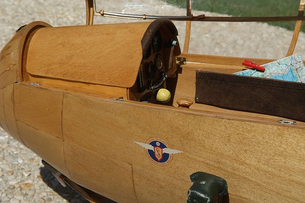

MessagePosté le: 25/05/2015 18:44    Sujet du message: Répondre en citant

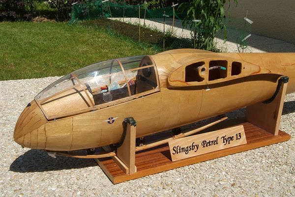

De retour de TEILLE , je me penche de nouveau sur le Pétrel qui a effectué 5 vols au cours desquels j'ai pu affiner mes réglages.. rajout de 110g de plomb, exponentiel sur la profondeur, réduction de débattements sur les ailerons... ce qui m'a donné la possibilité de gratouiller dans du thermique à une altitude assez basse avant d'aller me poser sur la piste... du vol "lent" qui permet de savourer le "plané" Very Happy Very Happy

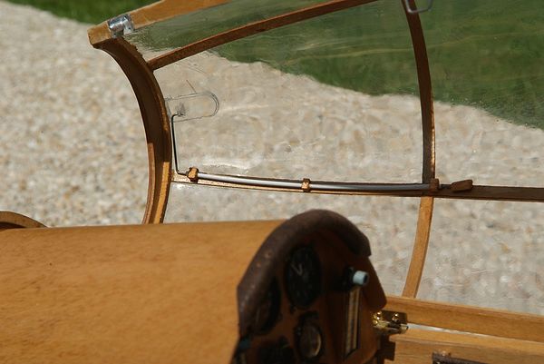

Pour poursuivre la construction j'ai ajouté la commande d'ouverture du volet de ventilation à l'avant de la cabine.. c'est très petit..
Les pontets en bois qui maintiennent la tige de commande ont été les pièces les plus difficiles à réaliser

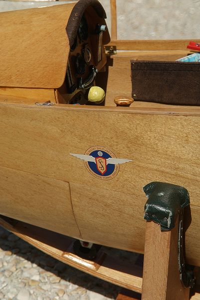

La décoration n'est pas en reste non plus, grâce à Marc qui m'a guidé pour les décalcomanies, il manque l'écriture qui sera faite très bientôt.. (merci Marc )
Les proportions sont bonnes peut-être un peu plus grand, mais ça sera très bien comme ça...
L'ensemble prend de l'allure...

MessagePosté le: 01/06/2015 14:06    Sujet du message: Répondre en citant
La réponse n'est pas rapide , mais le résultat est nickel !!! [good]

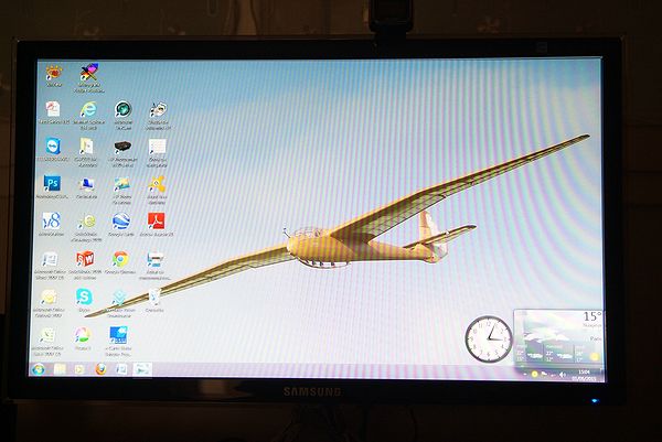

Superbe Michel, c'est fait avec la méthode décalcomanie ?
J'ai récupéré toutes les photos de ton Petrel à Teillé et j'en ai une en fond d'écran sur mon PC du boulot, ça me permet de mieux passer la journée de travail Wink

MessagePosté le: 01/06/2015 15:09    Sujet du message: Répondre en citant

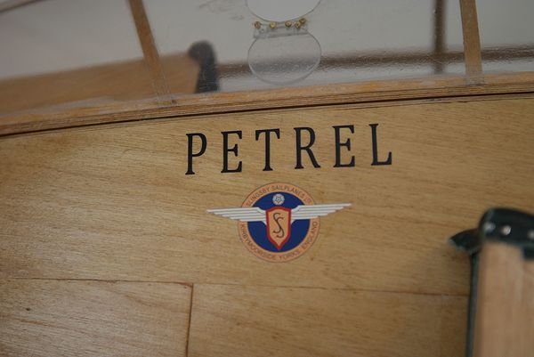

Grosso modo...ça donne ça !!
On a des choses en commun... c'est bizzzaarrree MDR MDR

Et heu, est-ce bien la technique du décalcomanie pour ton logo ?
MessagePosté le: 01/06/2015 19:14    Sujet du message: Répondre en citant
J'en ai un peu ras le bol de voir le Pétrel et en plus dimanche prochain encore ! Laughing
Lettres peintes ou transférées, Michel ?

Lettres transférées... j'ai réussi du premier coup.. alors j'en ai un stock en "rab". Pour ceux qui veulent construire un Petrel, j'ai de la fourniture !!

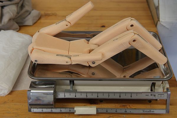

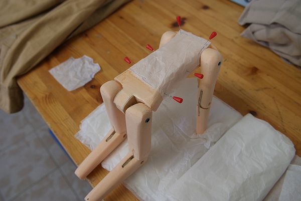

Bon , en attendant qu'on détende l'atmosphère je vous fais part d'une "tentative" d'habiller mon pilote sans savoir si je vais y arriver ?? [humm] En principe j'attends le résultat et ensuite je diffuse si c'est "potable".Là , je me lance Embarassed Embarassed

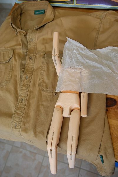

D'abord, faire un patron.. comme quand j'étais petit et que je voyais ma mère faire de la couture.. Very Happy Very Happy
Je place l'ensemble sur une vraie chemise pour observer les coupes.. Very Happy ensuite avec du papier très léger d'emballage je trace au stylo les contours qui serviront au découpage
Quand on a fait le tour , on laisse une bande de 5mm qui servira à la couture ou au collage

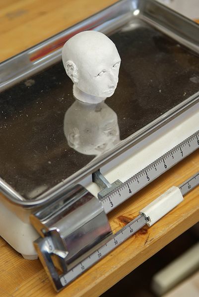

Mais avant toute transformation, il faut connaitre le poids du bébé MDR
45g sans la tête !!!
MessagePosté le: 02/06/2015 08:43    Sujet du message: Répondre en citant
Il a déjà besoin d'acupuncture ton pilote? C'est dire s'il stresse...Fais gaffe, la tête représente 1/7 è du poids du cors humain, tu vas être centré avant... Laughing
LEROY
Inscrit le: 21 Juil 2011
Localisation: Maurepas 78
Âge: 70 Lion
MessagePosté le: 02/06/2015 10:15    Sujet du message: Répondre en citant
Dans mon cas c'est l'inverse !!! Confused Confused
C'est la tête qui pèse 7 fois plus que le corps [pleurdrire] (enfin..un peu moins)
J'arrive à 150g !!! Shocked Shocked

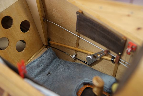

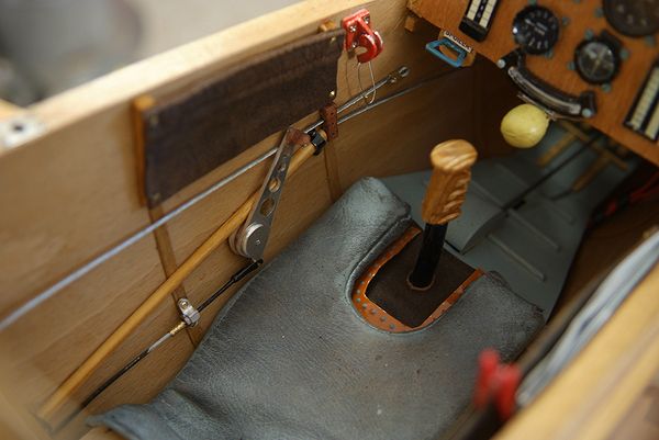

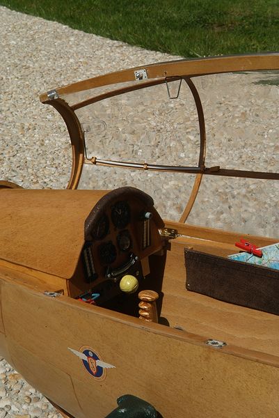

Il est parfois difficile d'insister lorsque "ça vient pas" alors ,je change de sujet en attendant que ça "murisse".. j'ai fais une pose pour le pilote et j'ai terminé la cabine... D'abord, préparer toutes les pièces:
Il faut prendre soin de garder l'échelle, et ne connaissant pas les cotes, je me rabas sur les "proportions" à l'aide des photos..

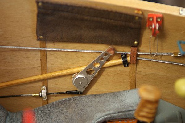

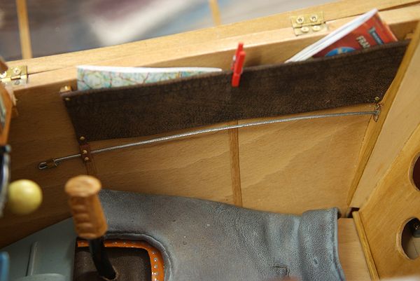

Une fois les pièces prêtes, j'ai fais un montage à blanc et j'ai amené l'ensemble au collage
ça donne une idée des commandes...
Dans le poste de pilotage, il ne reste pas trop de place pour remuer.. mon pilote va encore subir une cure d'amaigrissement.. Sad Sad
Encore un petit détail du passage des commandes
Pas évident...ça m'a pris trois jours !!!

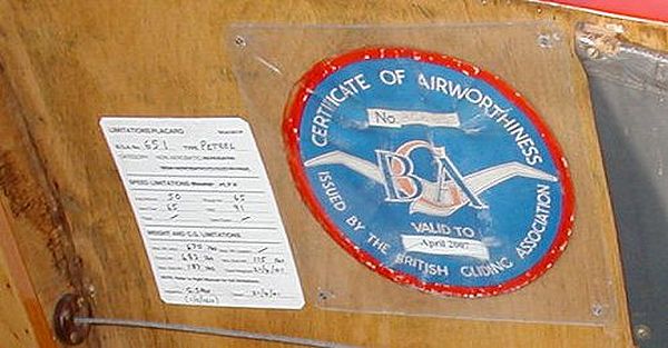

Il reste un petit détail que je n'ai pas solutionné.... l'étiquette de validation et les caractéristiques et recommandations du planeur.. Faire un décalcomanie de ces deux documents en biais ??
