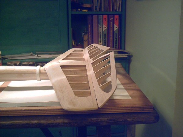

Very Happy Mise en croix à blanc clair du stab, les demi coques de queue sont maintenues par des cerceaux en vinyle .
pour le débattement du stab, cela devrait suffire largement !

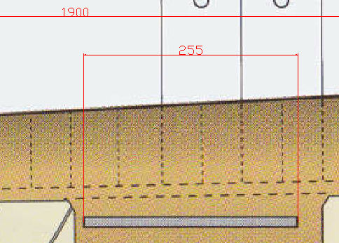

Very Happy Je suis perplexe sur les AF : ce n' est pas encore le moment , mais j' ai envie de faire un peu de mécanique ....
D' après les croquis, la longueur des AF est voisine de 600mm pour une envergure de 3800mm, et comme ils sortent également sur les 2 faces des ailes, cela fait 1200 mm d' AF.Cela me semble vraiment imposant, ou alors je me suis planté quelque part ... De quelle hauteur devraient ils sortir pour que cela freine raisonnablement ?Ai- le droit de tricher un peu en bridant à 250mm ?
Qu' en pensez vous ?

Quand je mets à l'échelle le 3 vues de M.Simons en 3.80m (1.90m pris au centre du fuselage) ça donne des AF de 255mm et non pas 600mm. De quel croquis tu es parti?

Very Happy Merci de ta réponse Vincent, effectivement je me suis planté en rédigeant, en fait j' étais tombé sur 300 mm déterminé à partir du plan de Dédale, et mesuré directement sur l' écran du portable (je suis pas at home)ce qui faisait bien une longueur cumulée des 4 morceaux à 1200mm .
Bon, 255 c'est bien plus raisonnable ! Et pour la hauteur de sortie, 12 à 15 mm devraient suffire ,non? [humm]

MessagePosté le: 25/03/2015 04:18    Sujet du message: Répondre en citant
Fais les sortir comme ils sortiraient sur le grandeur, et selon leur cinématique, ça n'a pas d'importance s'ils sortent trop, c'est mieux que de ne pas en avoir assez. Il suffira de doser au manche des gaz pour leur sortie, voir éventuellement les brider avec la programmation de la radio

des AF de 250 mm mpour un planeurde cette envergure c'est parfait. S'il s'agit d' AF à lames, ils sortent d'environ 20-25mm maxi , tu doseras au manche de toute façon... Wink

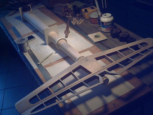

Very Happy Et voila l' empennage entoilé au diacov , ce produit est réellement fantastique . Le fletner sur le stab est actionné par un mini servo fixé dans le volet mobile dudit stab, je sais pas si cela va être vraiment utile .
Pour les commandes de stab et de dérive j' hésite entre du câble d' acier, du fil de kevlar ou du fil de dacron .....Le câble d' acier est un peu raide et varie avec la température. Le kevlar a la meilleure stabilité dimensionelle , le dacron est lui très légèrement élastique; Je vais voir....

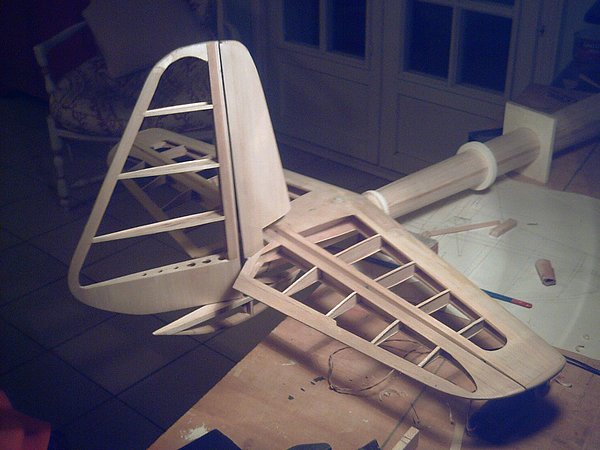

Very Happy Merci, voici maintenant une vue des poulies à l' entrée du tube de queue.
la prochaine étape c' est la mise en place de guides sur le trajet des commandes et enfin je réunirai les demi coquilles .... ce tube de queue j' en vois enfin la fin mais je vais devoir patienter because participation aux congés des petits enfants Cool
