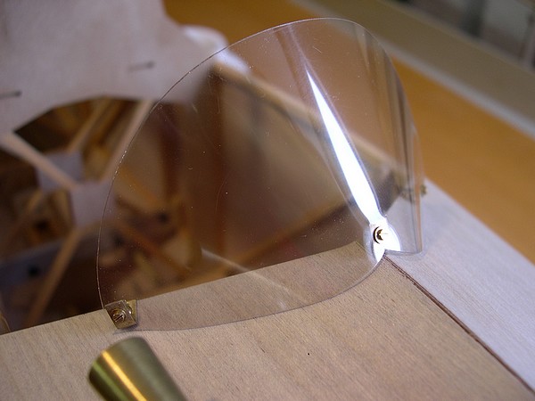

« stéphane monot » a écrit:
La vis peut être changée, je n'ai pas trouvé plus petit (M2).
Tu utilises quel diamètre toi ?
Tu trouveras des vis à tête fendue jusqu'à 1mm chez L'Octant. Les têtes sont cylindriques, mais en les passant a la meule tu peux les transformer facilement en têtes bombées.

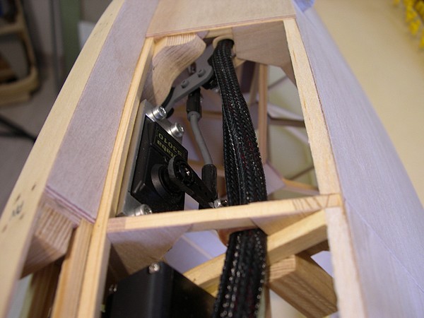

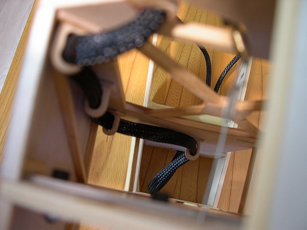

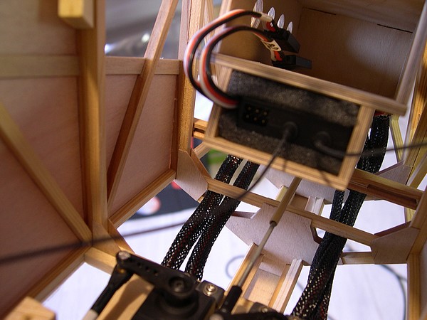

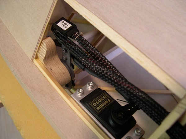

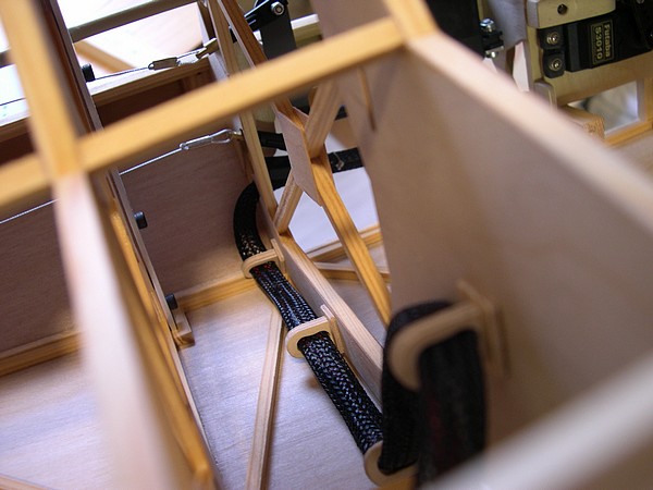

Le coffrage du Musger avance. Avant de fermer l'avant, j'ai installé le récepteur et fait le câblage. J'ai protégé tous les câbles avec de la gaine.
J'ai aussi mis en prévision une rallonge pour éventuellement faire pivoter la tête du pilote, comme l'a fait Vincent.
J'ai fait sortir une des antennes du récepteur au niveau de la trompe venturi.
Est-ce que quelqu'un peut me dire si cela va perturber la réception que l'antenne touche du métal ?
Voila pour ce soir.
Bonne soirée
Stéphane

Le bois ayant une absorption de puissance négligeable en 2,4 GHz, tu peux tout simplement laisser tes antennes à l’intérieur du fuselage (bien sur avec les 2 brins à 90°). C'est quand même mieux pour une maquette. ET en plus tu éviteras le masquage vers l'arrière venant du pied du venturi.

Pour les antennes comme Eric aucun problèmes pour les laisser à l'intérieur du modèle Wink
A l'intérieur des modèles j'ai pris l'habitude de guider les antennes dans des pailles en plastique articulées bien pratique pour les mettre à 90°

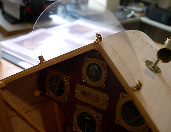

Le coffrage du Musger avance bien, il me reste les 2 parties les plus compliquées, l'avant et la cabane.

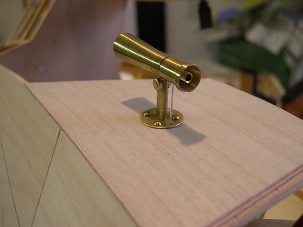

Le poste de pilotage étant coffré j'ai fabriqué mon saute-vent.
ça commence à ressembler à quelque chose...

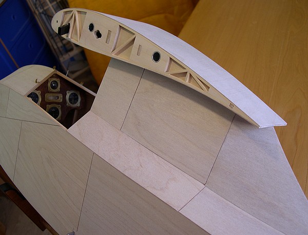

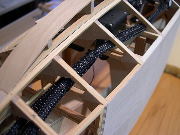

bonsoir tout le monde,
Bon voila la cabane est coffrée. j'appréhendais cette partie délicate à ajuster mais je suis satisfait du résultat.
J'ai aussi collé le bloc avant en balsa lesté de plomb. Comme Vincent, j'ai prévu un tube qui pourra recevoir du plomb supplémentaire au cas ou.
Prochaine étape délicate, le coffrage du nez et Le fuselage sera terminé.

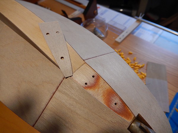

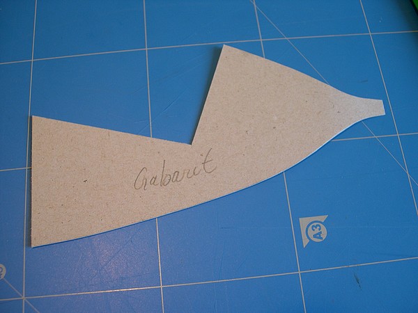

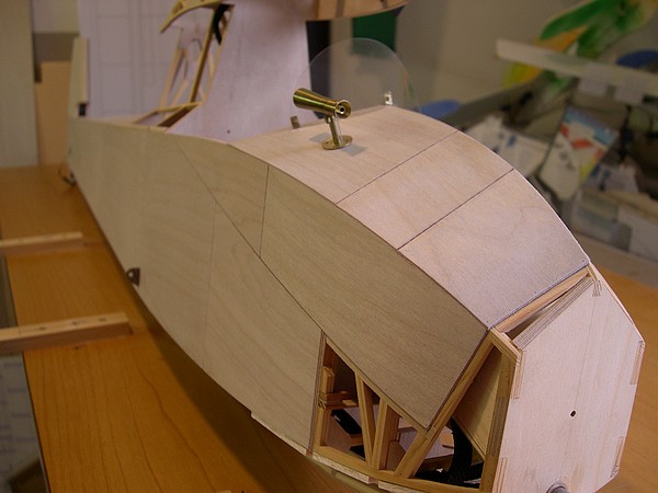

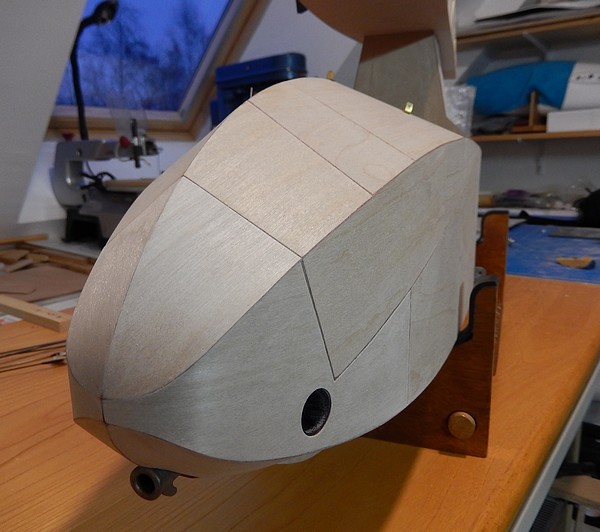

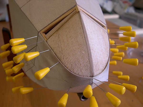

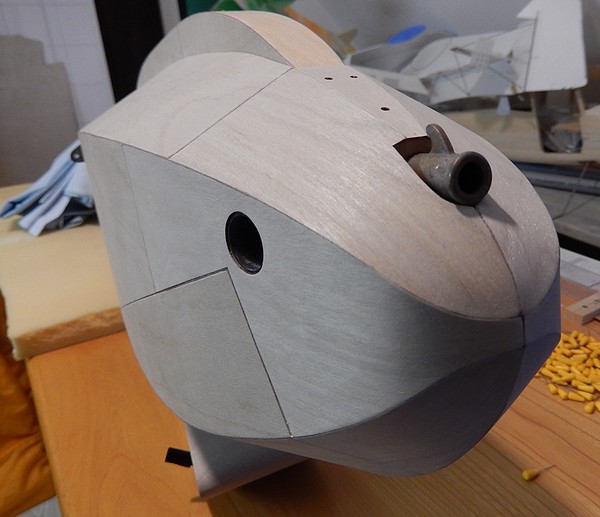

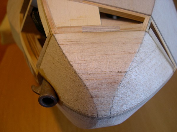

Voila le fuselage du Musger est fini.
J'ai collé mes derniers panneaux de CTP sur le nez.

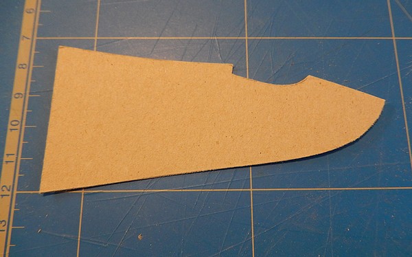

Partie pas facile, il faut passer par des gabarits.

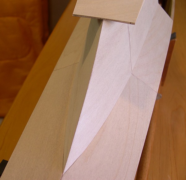

Pour bien visualisé la forme, je retrace les arrêtes avec un crayon à papier :

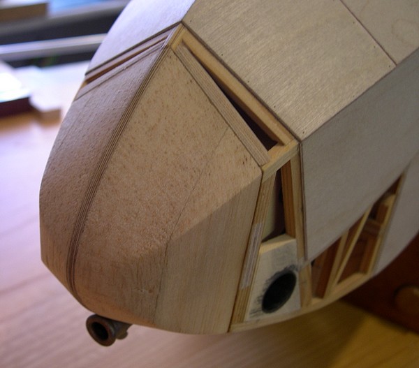

Confection du gabarit :

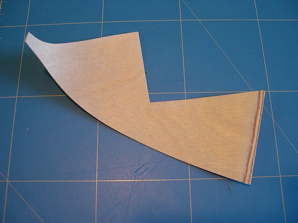

Le panneau en CTP d'après le gabarit est retouché à la calle à poncer et cintré avant le collage :

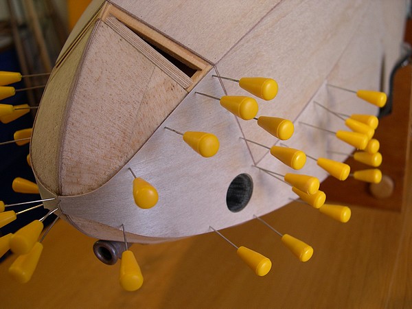

Collage des panneaux :
On fait la même chose pour les panneaux de dessus et dessous.

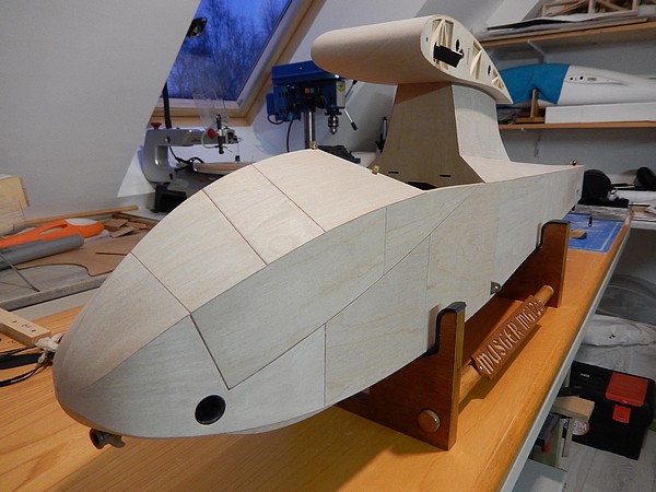

Et on colle le tout dernier petit panneau et on peut savourer en contemplant le fuselage entier :
