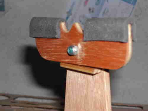

Voici les bascules qui pivotent sur des vis de diam. 4 mm (un petit tube alu est collé dans le CTP pour recevoir cette vis avec le poil de jeu qui va bien).
Coté interne, il y a des butées en pin qui empêchent la rotation complète des bascules pour ne pas piquer sa crise en les voyant tourner pendant qu'on installe le planeur, et qui évitent au modèle de se casser la figure si il n'est pas positionné juste sur le Centre de Gravité (les coller 3 ou 4 mm sous les faces inférieures des bascules).
Il y a un index en CTP fin peint qui permet de bien visualiser le C d G, et de la mousse adhésive pour recevoir les ailes.

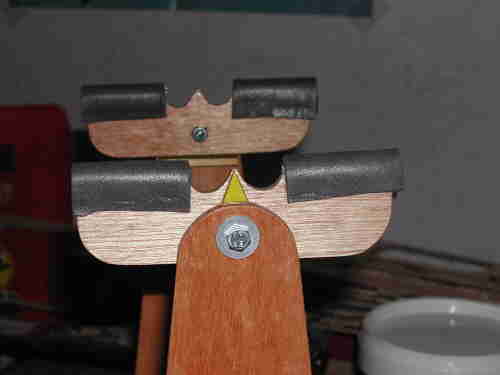

MessagePosté le: 07/01/2007 12:39    Sujet du message: Répondre en citant
ça y est je m'en suis fait un Very Happy
aux dimensions qui vont bien pour le Frankfort, mais je ne l'ai pas fait réglable en largeur, enfin on peut quand même en dévissant à la base, j'y ai mis 2 bouts de mètre cassé et des butées en balsa pour les bords d'attaques. Dans les tasseaux j'ai collé des paliers en tube en laiton, et l'axe c'est des vis btr pas filetées entièrement
ça faisait longtemps que je voulais m'en faire un, mais pas le courage, merci Sylvain d'avoir relancé le sujet, enfin non, pas merci, ça me fait une saleté de plus à ranger Laughing

... les bout avec les mètres, ca coulisse [humm] difficile a voir, ou j'ai rien compris Rolling Eyes
Stephan
MessagePosté le: 07/01/2007 14:23    Sujet du message: Répondre en citant
oui, c'est juste des butées qui coulissent en forçant, on les règle par exemple à 110mm et il suffit de mettre le planeur avec les bords d'attaque contre ces butées
MessagePosté le: 07/01/2007 14:42    Sujet du message: Répondre en citant
on ne peut pas plus simple, l'entaille est faite un peu juste, comme ça, ça force pour coulisser, quand ça prendra du jeu, je mettrais eventuellement une vis de blocage sur un côté, sinon il aurait fallut le faire en bois dur pour que ça ne prenne pas de jeu, mais bon si on les règle 1 fois par an, pour chaque nouveau planeur, ça ne va pas les user trop vite Wink

MessagePosté le: 07/01/2007 15:06    Sujet du message: Répondre en citant
Super, la on voit bien, vraiment un système simple mais efficace. Merci bien pour les details.

C'est pas mal l'idée des graduations mais il vaut mieux avoir aussi un index.
Ne pas oublier en cas de flèche importante au bord d'attaque que s' il est indiqué un centrage à X mm du bord d'attaque à l'emplanture, il faut tenir compte de cette flèche au règlage des butées si l'aile ne repose pas exactement à l'emplanture sur la bascule.
En tout cas ta bascule est très belle. Tu crois qu'elle prendra les toiles d'araignée aussi bien que la mienne ? Laughing

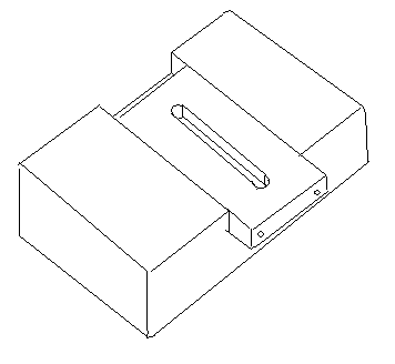

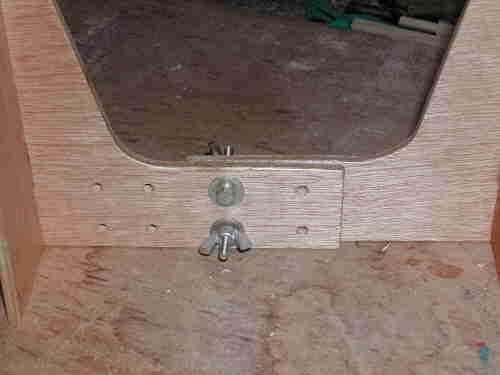

Pour raboter les longerons et autres baguettes de bois durs aux bonnes dimensions (qui ne sont de toutes façon JAMAIS celles proposées au rayon 'bois'), voici un petit bricolage qui ne nécessite qu'un rabot électrique et quelques bouts de CTP.
La surface de travail coulisse sur un plan très incliné, ce qui rend possible des rabotages extrêmement précis, qui n'enlèvent que très peu de matière à chaque passe.
C'est par ici

MessagePosté le: 10/01/2008 15:14    Sujet du message: Répondre en citant
Pas bête la table en biseau
est ce que tu as essayé de passer du balsa [humm] je suppose que ça le pulvériserait? et du samba?

MessagePosté le: 10/01/2008 15:31    Sujet du message: Répondre en citant
Du balsa, non, je pense que ça l'exploserait! Crying or Very sad
Par contre, du samba, sans problème, j'ai raboté les faux-bords d'attaque du K13 avec sans problème.
Note pour les constructeurs : il serait judicieux d'employer un morceau de mélaminé (ou d'agglo stratifié) en lieu et place du plan de travail (sur lequel coulissent les pièces à raboter). J'ai utilisé du CTP, et je trouve que ça accroche un peu.
De plus, certains bois éclatent de temps en temps et les échardes parviennent à entamer la couche superficielle de cette partie.
Fabrice

MessagePosté le: 03/10/2008 14:17    Sujet du message: Une machine à enturer Répondre en citant
Le CTP aviation 0.6 et 0.4 mm est de plus en plus utilisé pour les maquettes. Il nécessite la réalisation d'entures qui ne sont pas toujours évidentes à faire à la main en conservant une pente constante. Or la conservation de la valeur de la pente (1:10) et la planéité du biseau sont la garantie de la solidité et de l'esthétique du collage. Voila une petite machine très simple à réaliser qui devrait simplifier une tache souvent fastidieuse.
airef
La théorie, c'est quand on sait tout et que rien ne fonctionne. La pratique, c'est quand tout fonctionne et que personne ne sait pourquoi. Nous avons réuni théorie et pratique : Rien ne fonctionne... et personne ne sait pourquoi !
MessagePosté le: 03/10/2008 18:11    Sujet du message: Répondre en citant
je suis un peu reservé sur l'emploi d'une telle machine [humm] avant d'attaquer le MG9 j'ai hésité à m'en faire une de ce genre, mais en fin de compte je ne sais pas si la machine aurait beaucoup servi, les panneaux sont incurvés et bombés sur 2 côtés pour suivre le dévellopement des couples, il faut donc suivre cette forme, et pour les ajuster avec précision ils faut les préformer avant de les enturer, ils ne sont plus plats, donc difficile voir impossible à passer avec la machine, ou alors il ne faut pas se servir du guide et tout faire à la volée. Si je n'avais pas vu le Meise de Frank, je n'aurais peut être pas osé me lancer, je pensais que les entures seraient longues et difficiles à faire à la cale à poncer, il n'en est rien, on arrive à être très précis avec le dessin des plis, c'est un tout petit coup de main à prendre. Enfin si quelqu'un du forum essaye ce genre de machine je serais curieux de connaître ses impressions [humm]
MessagePosté le: 05/10/2008 18:37    Sujet du message: Répondre en citant
Enfin là c'est prévu pour du ctp fin, à la lime électrique sur du 0.4 ou 0.6 ça ne doit pas être trop faisable
