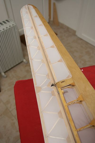

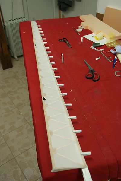

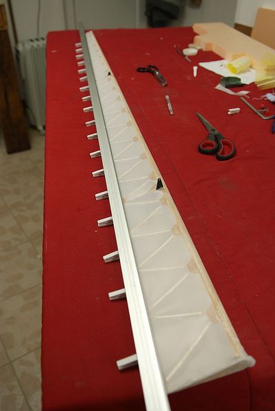

Je continue mes essais, inutile d'utiliser l'enduit cellulosique pour augmenter le collage du diacov, il colle mieux quand on l'utilise seul.. je suis surpris de la résistance du diacov !!!...

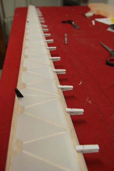

Je me suis lancé sur le recouvrement de l'aileron au diacov en redoutant le vrillage, et j'ai pris quelques précautions en faisant cela très progressivement.. d'ailleurs je suis content du résultat..
Ensuite chauffe simultanée extrado-Intrado
Mise en place de l'aileron et ultime vérification des commandes avant le coffrage de l'intrado
Je suis déçu de voir que le diacov "blanchis" la couleur du bois qu'il recouvre... il faut que je cogite

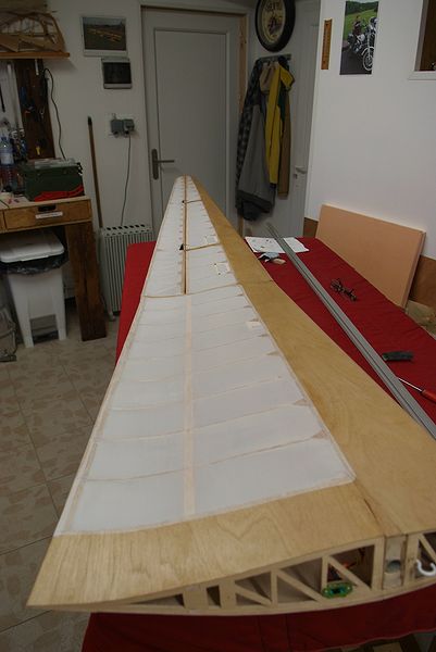

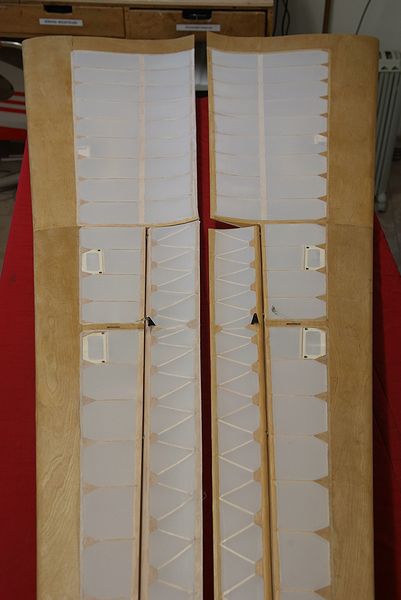

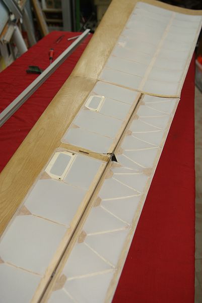

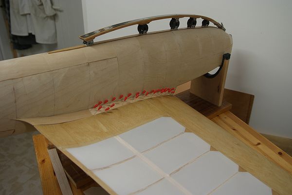

Parti sur ma lancée, j'ai entoilé toute une aile extrado et intrado..
La sentence est tombée.. 1,850Kg..
Les parties incurvées qui m'ont semblé difficiles à réaliser sont faites..
La recette ,c'est qu'il faut bien épouser la forme incurvée avec le diacov pour le couper à la bonne longueur, ensuite le positionner au mm et pointer aux extrémités en le tendant côté emplanture et côté saumon d'extrémité, surtout pas le tendre côté bord d'attaque-bord de fuite !! Au contraire ,bien le laisser à plat et pointer sur les nervures en commençant par la nervure du milieu, puis en s'éloignant vers les extrémités. Ensuite pointer les bords en avant et en arrière (BA-BF), coller en continu et dernière étape, passer doucement le fer sur le diacov en évitant de toucher les nervures et miracle , le diacov se tend sans détacher le collage des nervures

Je trouve le résultat plutôt pas mal , tu veux dire quoi par le fait que l'entoilage blanchit le bois , tu veux parler du bois sous l'entoilage
Tes ailes à quelques grammes près font le même poids que celles du Fafnir pas de soucis , et si il fait 7.5 kg tu n'as aucun soucis à te faire pour les vols perso je dirais même que c'est trop léger pour la pente
Le poids de 7.5 kg c'est avec le lest de centrage ?

Pour répondre à Christian, je trouve que les parties en bois cachées par l'entoilage atténuent les couleurs et rendent un peu moins bien toute la partie construction en dentelle...(ça , j'aime bien)

Pour ce qui est de la texture du bois qui s'est "blanchi" en le recouvrant de diacov... j'ai trouvé la solution à gauche c'est brut de fonderie, à droite c'est retouché

Retouche à la peinture? ou à la teinte à bois? ![[humm]](images/smiles/humm.gif)
 Eric
Revenir en haut de page |
ChristianR Psycho Posteur
Âge: 73
Posté le: 08/02/2015 11:17 Sujet du message: |
J'aime bien l'aile retouchée  |

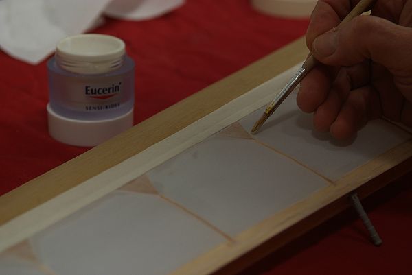

Je la trouve plus jolie effectivement... c'est fait au pinceau très fin avec de la teinte, sur la structure bois qui est recouverte par le diacov..., du coup, le bois reprend sa couleur d'origine avant la pose du Diacov...
Problème à résoudre , empêcher la teinte de s'étaler sur le tissu..
Il faut passer du vernis ,toujours au pinceau très fin sur le pourtour, là où l'on va déposer la teinte... c'est très long...

Je ne comprend pas trop où était le problème, du tissu qui recouvre du bois c'est normal que ça l'opacifie, sur un grandeur ça ferait la même chose. Mais bon le principal c'est que ça te plaise plus ainsi.
LEROY Maniaco Posteur
Inscrit le: 21 Juil 2011
Localisation: Maurepas 78
Âge: 71
Posté le: 08/02/2015 13:30 Sujet du message: |
Oui, c'est exactement cela ,ça me fait plaisir... je retrouve l'utilité du pinceau, un p'tit régal
Les deux ailes sont terminées,vernies, polies,et les réglages OK.
Pour information l'aile droite avant entoilage était de 1755g. En ajoutant le diacov, + teinte + vernis j'arrive à 1840g soit +85g...
Pour l'aile droite les chiffres vont de 1720g à 1880g finie soit +160g ?? j'ai dû oublier une couche de vernis sur l'aile droite...

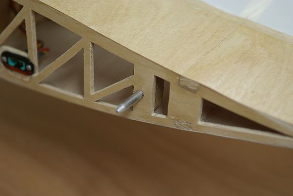

Dernier petit point sur l'aile, le calage avec des têtons en alu de 6mm.Derrière un bloc de bois en chêne !! collé à l'araldite pour l'immobiliser et renforcer la tenue.

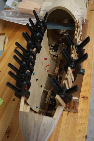

Ajustage et finition à l'intrado du fuselage avant la teinte et le vernis
Ensuite une petite cure d'amaigrissement pour les bordures du poste de pilotage... qui étaient un peu trop larges par rapport aux photos en ma possession .Un travail de longue haleine car les couples ont dù être amaincis progressivement vers la partie supérieure.

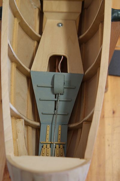

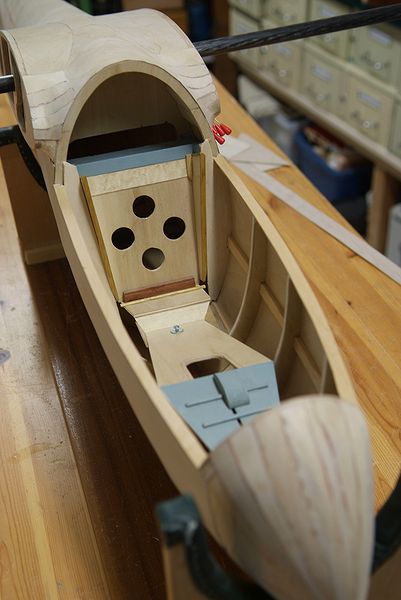

Maintenant il faut étudier le système de fermeture.. c'est du petit-petit
Vérification du bon fonctionnement du crochet de largage, élément essentiel pour éviter l'incident "classique" qui m'a valu la perte de mon remorqueur ; un DR400,

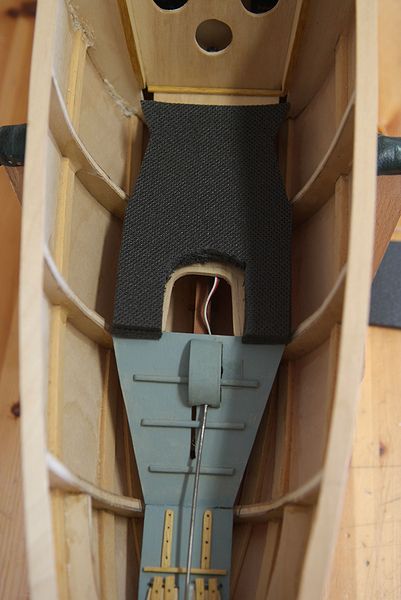

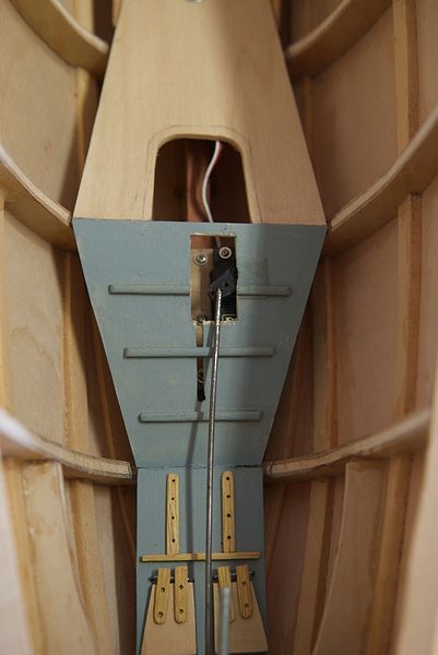

Ensuite, on cache la tringlerie et la tête de servo

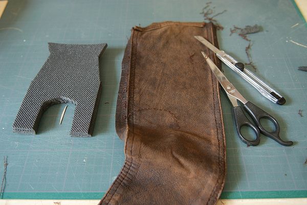

Pour que le pilote soit bien assis, je découpe dans de la mousse (tapis de gym chez Déc... pour 5€ ) la forme du siège
La garniture sera prélevée dans du cuir !!! d'une veste que j'ai trainé des années.Le cuir est vieux..tant mieux le planeur aussi !!

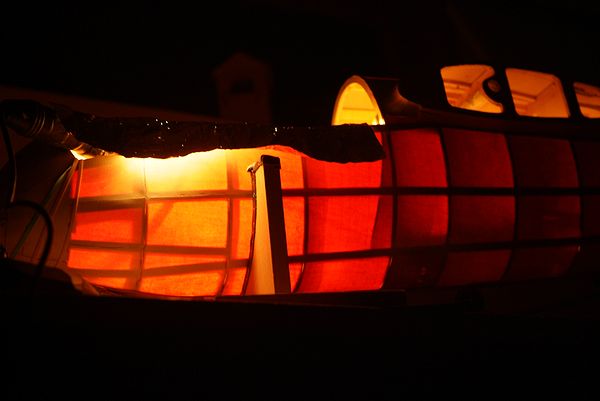

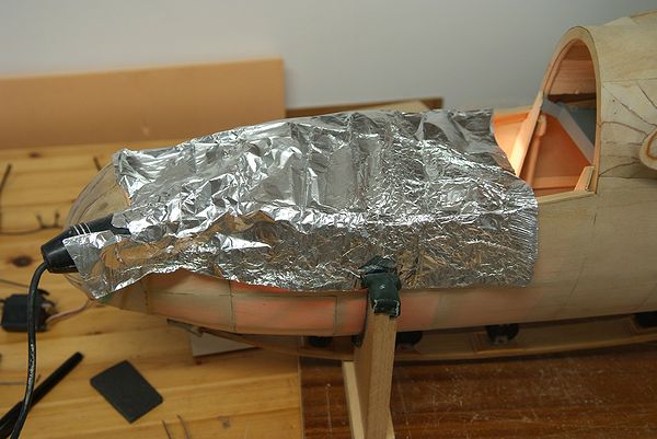

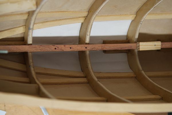

Comme je suis axé sur l'aménagement intérieur, avant de finaliser,je décide de renforcer les zones inférieures de la cabine (zone avec du papier blanc) particulièrement exposées lors d'atterrissages, à l'aide de résine et de trois couches de 160g...(excusez cette utilisation illicite )
Vous comprendrez que le 8/10 sur un gros cailloux ( le seul présent mais qui se trouve sur votre trajectoire !! ) ne va pas faire de détail de votre fuselage
Pour que ça sèche bien j'y ais mis une baladeuse, et au moment de partir de l'atelier j'ai éteint la lumière....

Posté le: 24/02/2015 01:08 Sujet du message: |
Superbe la photo du CTP illuminé et joli travail sur l'intérieur. Je suis toujours avec attention ta construction, je bave un peu, mais il faut savoir être patient, un jour viendra où j'en ferai un de Petrel.

Merci Clifton de tes compliments , ça fait très plaisir, et si à l'occasion tu as besoin de quelque chose concernant le Pétrel, n'hésite pas à me demander , je me ferais un plaisir de te répondre
Ce matin , retour à l'atelier, et mise en place des flancs intérieurs..

Je ne trouve pas ça très utile sauf pour la psychologie...Ta zone inférieure ( je parle de celle du planeur... ) ne risque pas grand chose, elle est protégée en outre par le patin. Ce sont plutôt les zones latérales inférieures voire l'arrière du fuselage qui craignent le plus..mais bon ça renforce un peu...J'espère le voir bientôt ce joli Pétrel...Tu as fait du beau travail !! ![[clap]](images/smiles/Clap.gif) |

Merci Marc, connais-tu des modélistes de rétroplane à qui c'est arrivé ?
Il y a tellement de cailloux qui trainent sur le terrain... Si ça se trouve, j'ai fais ça pour rien..
