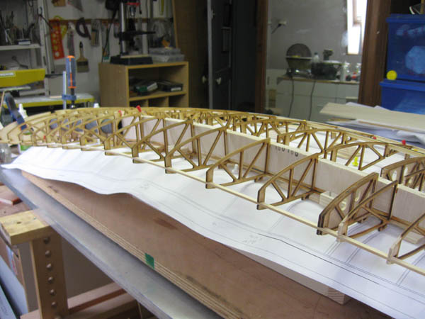

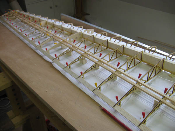

Il y aura un gain de poids certes mais surtout elles ont dû être reprises car quelques nervures n'avaient pas la bonne corde dans la 1è découpe et les encoches du faux longeron des ailerons ne s'alignaient pas..
MessagePosté le: 20/12/2014 11:34    Sujet du message: Répondre en citant
Sur un grand planeur si c'était à refaire je n'éviderais pas les nervures coté coffrage de BA et BF c'est trop fragile lors de la pose des coffrages pour un gain de poids très faible Very Happy
MessagePosté le: 20/12/2014 12:06    Sujet du message: Répondre en citant
Oui je suis d'accord, ça ne me plaît qu' à moitié mais ce n'est pas moi qui ai pris cette initiative ! Je vais renforcer tout ça ! Wink

J'avoue aussi que la dentelle sur le bord d'attaque et le bord de fuite est à proscrire !!! Il faut faire du plein ...
Superbe Marc , pour ta construction [clap] [clap]
MessagePosté le: 20/12/2014 19:46    Sujet du message: Répondre en citant
Ne me mettez pas la pression.J'ai la même dentelle sur le Laister Lawrence Tech , à un degré un peu moindre et pas de souci jusqu'à présent, avec beaucoup de vols à la clé... Wink Toutes les nervures sont ici en peuplier 3mm. Il y a 4 longerons réunis par des âmes et divers renforts sur toute l'envergure+ barre de torsion à l'emplanture. Coffrages en 0,6mm ctp. Je ferai tous les renforcements nécessaires et serai prudent à la construction. pas d'inquiétude au BA, il y aura un faux BA en appui sur un longeron + un BA plein. le BF sera aussi renforcé + chapeaux de nervures...et advienne que pourra !!! Wink

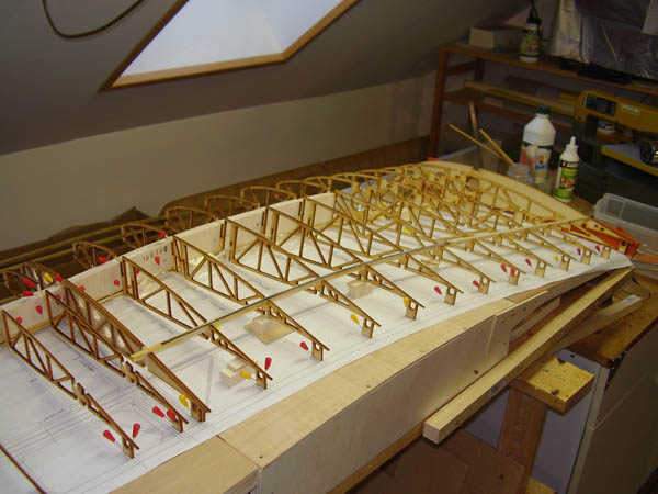

Un peu de collage avant la Noël:

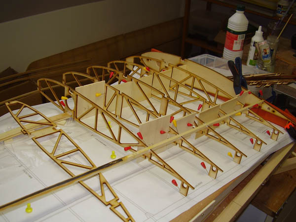

Question sur le longeron arrière supérieur, qui je pense n'est pas encore collé. Il est là pour l'alignement des queues de nervure. Tu as stratifié une mèche de carbone ... pourquoi ne pas le faire quand le longeron sera cintré ? Ca induirait moins de contrainte dans le carbone, non ?...

Merci Thierry, la mèche a été stratifiée pendant le cintrage du longeron sous presse dans des gabarits, pour aider à conserver le galbe; ça marche Wink

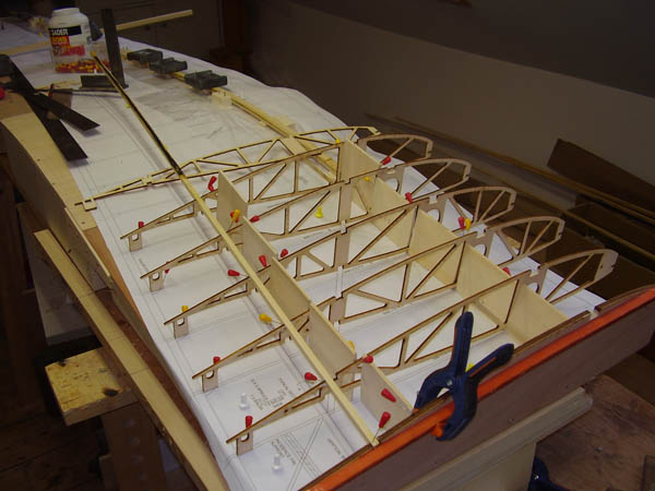

Encore un petit progrès. Quelques nervures de plus .L'âme verticale en balsa entre les longerons est posée et le galbe de la mouette commence à bien être apparent !

Marc, rien que pour faire joli, il me semble que je poserais des goussets de ctp 0,4 sur ces belles nervures... histoire de faire comme si elles étaient vraiment construites en baguettes...!

Bonne idée et cela les renforcerait un chouia ! Wink

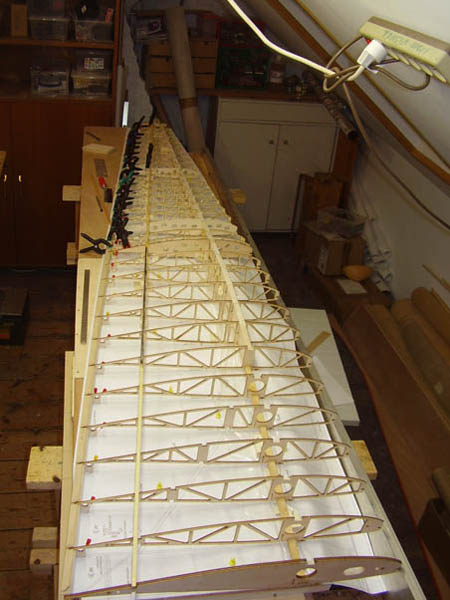

Bien avancé sur l'aile gauche malgré de petits travaux inattendus...

Quels petits problèmes?
Je note que ton longeron principal est interrompu au niveau de l'extrémité du tube de clé d'aile. Comment vas-tu le rabouter?
Eric
MessagePosté le: 26/12/2014 19:13    Sujet du message: Répondre en citant
Simplement que les nervures 16 à 23 étaient trop courtes de 10mm !Confused
J'ai heureusement pu résoudre le problème en les décalant toutes d'un intervalle à gauche et OUF ! ça marche, je n'ai eu qu'une nervure à refaire ! Ne t'inquiète pas Eric, ce que tu vois qui s'interrompt n'est pas le longeron mais les âmes en balsa 12mm fibre verticale entre le longeron inférieur et supérieur ! Ensuite des âmes en ctp réuniront le tout pour constituer un bon caisson sur toute l'envergure. Idem sur les longerons arrière en plus léger. . Le longeron supérieur n'est pas encore en place. Je dois d'abord renforcer les 6 premières nervures et construire la boîte pour la clé d'aile Wink

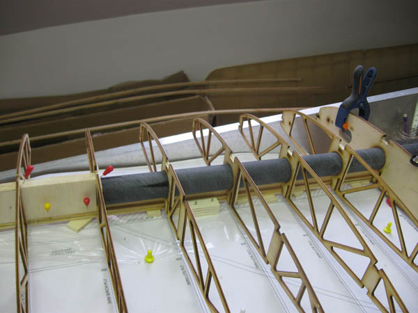

Tube de clé d'aile en place( les 5 premières nervures sont doublées en ctp 2mm et la clé repose sur des pièces collées sur les longerons pour reprendre les efforts puis la boîte sera façonnée tout autour) Collage des longerons d'ailerons .Le petit longeron au BA et le remplissage balsa montrent bien la forme de la "mouette" ! Wink
