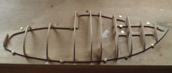

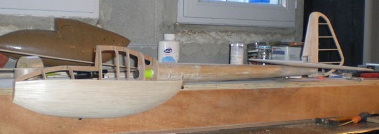

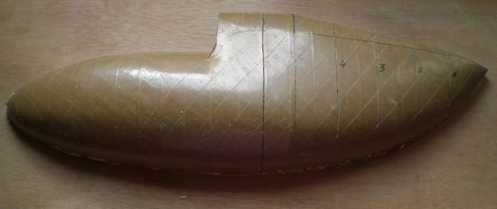

Quelques nouvelles du fuselage ,ou du moins le début Embarassed

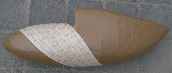

Essai de la méthode du bois moulé ,que j'ai laissé tomber . En effet après avoir collé et poncé la première couche de balsa 10/10 j'ai collé du papier craft a la colle blanche et là [argh] ... les gondoles a Venise . Je repars donc sur du plus classique ,mono coque avec lisses en balsa 30/10 poncées .
Le model en mousse m'a quand même servie pour tracer les couples que j'avait du mal a les visualiser sur ordi.

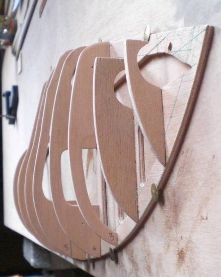

Une fois entaillé on glisse un carton et il suffit de tracer la courbe . Une fois tracé et découpé dans du ctp de 3mm ça donne ça :
Les couples 3 et 4 seront suprimés après et l'interieur repris avec un tissu de verre/époxy . Le tube a déja son emplacement de prévu et sera couvert par un capot en alu je pense .
Il ne me reste plus qu'a le couvrir de lattes en balsa et faire l'autre coté ,pour le passage des clés d'ailes je vais attendre d'avoir fait les ailes . Je pense que ça sera plus facile Very Happy .
Allez je vous laisse j'ai encore des silhouettes a faire Wink .

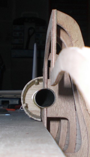

MessagePosté le: 04/05/2010 20:21    Sujet du message: Répondre en citant

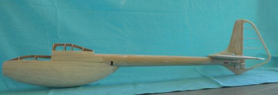

Ce soir j'ai mis le tube en place pour me faire une idée du petit planeur
J'ai fait une découpe un peu trop grande mais je pense que c'est pas trop grave . Je pense coller le tube sur la première partie pour pouvoir le mettre d'équerre avant de passer sur l'autre coté.
Et voila par ou je doit faire passer les commandes .
Commande rigide pour le stab et cables aller retour pour la dérive .Les servos serront a l'avant donc il me faut des renvois ,simple pour le stab mais pour les cables doit je passer par des poulies ou est que le cable peut passer entre deux flasques ?
Merci d'avance ,Tom Zzz

MessagePosté le: 05/05/2010 07:03    Sujet du message: Répondre en citant
Salut Tom, je ne suis pas sûr d'avoir bien compris ta question, ça m'est déjà arrivé de détourner et d'abaisser les directions de câbles juste en les faisant passer sous une CAP avec un bout de gaine blanche, et le câble fait rouler la gaine, je pense qu'on pourrait même ne pas mettre de gaine, mais j'ai peur que la CAP blesse le gainage du câble, il ne faut bien sûr pas tendre les câbles trop fort, mais dans une commande aller retour on tend jusqu'a ce qu'il n'y ai plus trop de jeu du volet de dérive

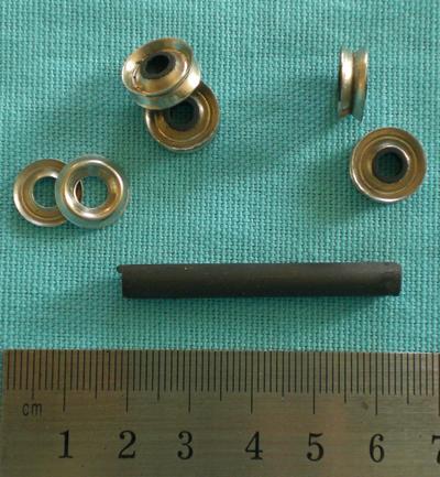

Essai de poulies pour la commande de la dérive
4 gr les 4 ,axe en tube carbone (de flèche ) et flasques en rondelles pour vis.
Finalement j'ai opté pour une commande classique par manque de place Sad ,tant pis ça serra bon pour le prochain Wink .

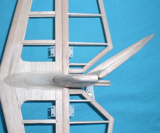

La dérive est commandé par un tube alu et chape a boule ,connexion automatique .Une vis en nylon tient l'ensemble en place . Lors de la mise en croix l'assis serra faite avec une légère couche de mastique et stab cirée comme sur le CB 28. Le tout est caché sous le pied de dérive en fibre Embarassed
,l'alu que j'ai sous la main est soit trop fin ,soit trop épais .
Au niveau des débattement j'obtient ça après modif du stab :
Et ça pour la profondeur

erwan
MessagePosté le: 17/05/2010 21:45    Sujet du message: Répondre en citant
Ca me parait corrct comme valeur de débattement.
Par contre si tu en mets autant a la profondeur, prevois un inter pour un dual rate, ou alors 20 ou 25% d expo (dansle bon sens l'expo si c est Futamachin, c est parfois -25% qu'il faut mettre)

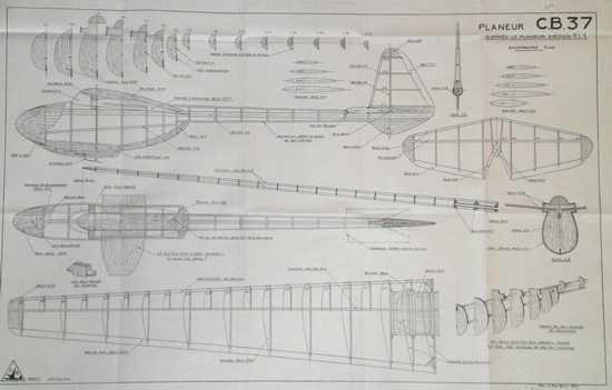

MessagePosté le: 14/10/2010 22:03    Sujet du message: Répondre en citant
Je ne suis pas le premier a faire ce petit planeur suédois ,la preuve en image
Quand j'aurais fini le grand ,je ne sais pas quand Embarassed,je verrai bien ce petit model de chez CB a ses cotés juste pour comparer les volumes . je ne sais pas de quand date ce plan mais du coup je me dit qu'il doit bien y avoir des photos et de la doc qui trainent quelque part ,reste a trouver ou ...
En tout cas merci a JPL pour les scans et a Christian R pour l'envoie rapide du plan [amen].

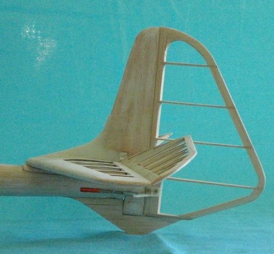

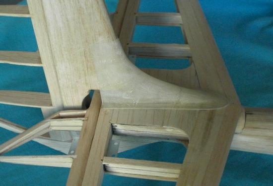

MessagePosté le: 01/12/2014 20:41    Sujet du message: Répondre en citant
Pour compléter ce sujet du grandeur
Quelques photos, un éclaté et un 3 vues haute résolution, que m'a envoyé Tom
On peut y ajouter le lien qu'a posté Grégoire d'un site comportant de nombreuses photos de détails
http://walkarounds.scalemodels.ru/v/walkarounds/avia/civil_and_sport_avia/FI1_ASM/
Et suivre sa construction ici
http://www.retroplane.net/forum/viewtopic.php?p=124946
