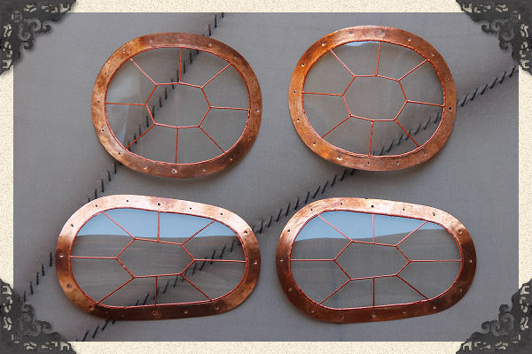

Il y aura 4 hublots + 2 .......... autres éléments de déco transparents

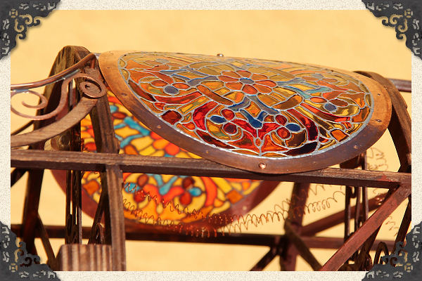

Je viens de voir tes hublots et vitraux [clap]
Mais avec tout ça tu aura encore le courage de le lancer a la pente [humm]

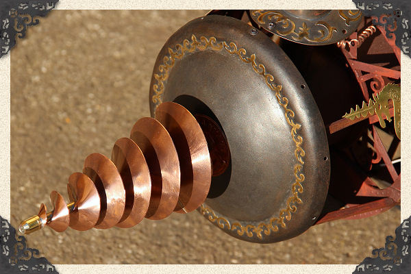

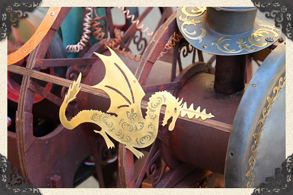

MessagePosté le: 12/06/2014 08:30    Sujet du message: Répondre en citant
Quelques mises à jour: les hublots avant et arrière du fuselage
Les logos dragons d'ornement en laiton à l'avant du fuselage
Une nouvelle Vis à Nuage de plus gros diamètre
Les hublots vitraux au centre du fuselage
Et plus de détails sur la page4

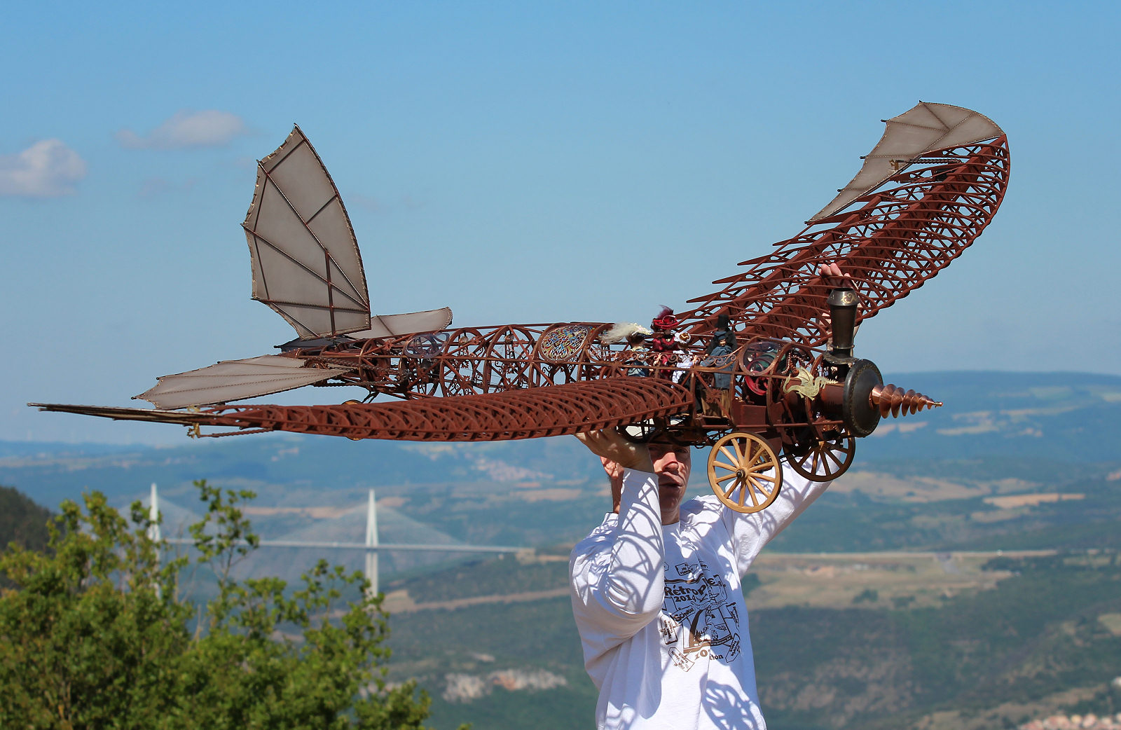

MessagePosté le: 16/06/2014 07:50    Sujet du message: Répondre en citant

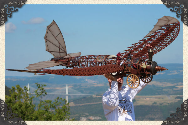

Une photo de la bestiole montée, prise hier sur la pente de Millau où Didier y avait organisé une rencontre de VDP.
En arrière plan, le célèbre viaduc de Millau, 140 ans séparent la construction de la Vis à Nuage dont le profil a été étudiée par G.Eiffel et cet ouvrage d'art construit par Eiffage.
La photo en plus haute résolution
http://www.retroplane.net/flying-machine/structure-finie1-gr.jpg

MessagePosté le: 16/06/2014 08:11    Sujet du message: Répondre en citant
Sublime!
Réserve une place au musée des Arts et Métiers.
Il va falloir que tu sois méticuleux pour rentrer tout ça dans Prédim RC.
Bonne continuation. [clap] [clap] [clap] [clap]

Vincent,
It is so beautiful model which I have ever seen before!!!!. It is a masterpiece of model-world. Well done!!!!

superbe photo [clap] [clap]

MessagePosté le: 16/06/2014 09:30    Sujet du message: Répondre en citant
Splendide Vincent [clap] [clap] [clap]
A quand l'entoilage ?
Aurons-nous le plaisir de la voir au Schweisel ?
MessagePosté le: 16/06/2014 09:34    Sujet du message: Répondre en citant
Oui je la prendrais et étant donné qu'il me serait impossible de la finir en 1 mois, vous la verrez dans cet état là, non entoilée ni coffrée.

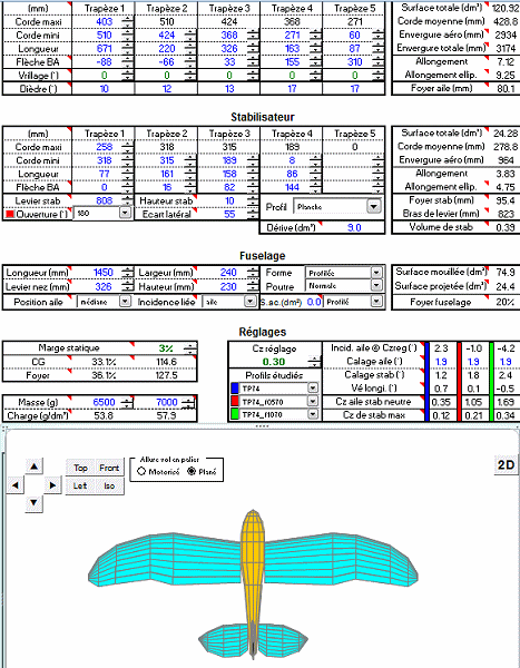

MessagePosté le: 16/06/2014 09:53    Sujet du message: Répondre en citant
« Eric Spore » a écrit:
...rentrer tout ça dans Prédim RC...
Cela donne ça, en principe il ne devrait pas y avoir de mauvaises surprises, juste une petite interrogation sur les gouvernes qui ne sont entoilées qu'à l'extrados, mais bon ça devrait être comme un profil planche
403;
510;424;368;271;60;
671;220;326;163;87;
-88;-66;33;155;310;
0;0;0;0;0;
10;12;13;17;17;
258;
318;315;189;8;;
77;161;158;86;;
0;16;82;144;;
808;10;1;
1;55;
9;
1450;240;230;326;
2;1;1;3;0;1;
TP74;TP74_f0570;TP74_f1070;
3;0.3;
1.9;1.9;1.9;
6500;7000;1000;75;150;
1;3;2200;
2;2;40;1;
2;9;6;
1;12000;17000;1;

MessagePosté le: 16/06/2014 10:18    Sujet du message: Répondre en citant
Tu vas avoir une charge alaire très raisonnable.....Vive l'acier puddlé Laughing Laughing Laughing
Avec en plus un volume de stab honnète, on n'a pas de soucis à se faire, ta Flying Machine volera très bien Wink
