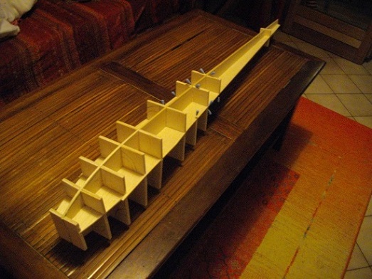

Ca y est, j'ai repris la construction du Rhonadler 32 il y a quelques semaines.
Au passage, merci à Claude pour toutes les infos qu'il m'a fournies :o)

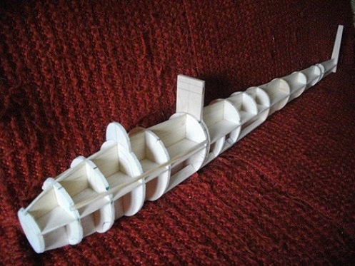

J'ai bien entamé la construction du fuselage, méthode Lolo (à côté de vos merveilles, j'ose à peine poster... Confused ), voici Wink :
A bientôt pour la suite Very Happy
Lolo

MessagePosté le: 01/01/2014 19:57    Sujet du message: Répondre en citant
Lolo
Peu importe la manière ,seul le résultat compte Very Happy
Vas y lolo ,continue Wink
MessagePosté le: 01/01/2014 20:58    Sujet du message: Répondre en citant
Vas y mon lolo à grand coups de hache et de serpe il n'y a pas mieux Laughing

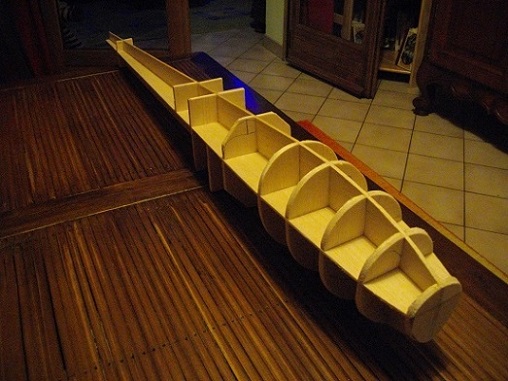

de plancke
Inscrit le: 18 Fév 2009
Localisation: martigues
Âge: 50 Capricorne
MessagePosté le: 01/01/2014 23:44    Sujet du message: Répondre en citant
Lolo
Au moins c'est bien droit et les courbes vont bien filer droit Laughing
La suite c'est quoi? Lattes de balsa ou par morceaux?

Âge: 53 Gémeau
MessagePosté le: 02/01/2014 22:21    Sujet du message: Répondre en citant
Merci les copaings Very Happy

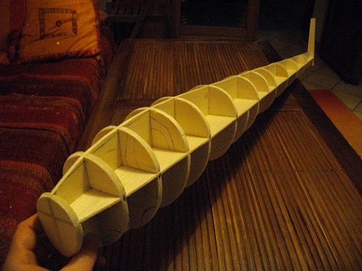

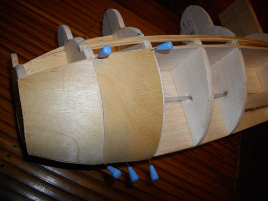

Suite, coffrage CTP vernis pour donner ça :
Pas mal, hein !?
Lolo Wink
MessagePosté le: 03/01/2014 06:07    Sujet du message: Répondre en citant
Salut Lolo,
Tu fais cette version avec cette verrière? super ça [good]

MessagePosté le: 03/01/2014 23:15    Sujet du message: Répondre en citant
J'aime bien la citation de Mr Sénèque, celle de Léonard devrait te plaire...
sinon,tu sais coffrer avec du ctp? MDR
Bonne Année mon Lolo : Very Happy Very Happy Very Happy Very Happy

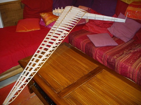

Salut tout le monde Very Happy ,
Ca avance, liaison aile fuselage faite (même s'il n'y a qu'une aile) par clé plate, commandes de direction et profondeur placées dans le fuselage et réalisation d'un palonnier à l'arrière du fuselage sur lequel viendront s'arrimer les câbles AR pour la dérive...
Du classique Wink
Découpe de ce qui commence à ressembler à un cockpit et début du coffrage CTP :
Bon, d'accord, certains s'en fichent... Laughing

MessagePosté le: 14/01/2014 18:06    Sujet du message: Répondre en citant
[clap] [clap] beau travail Laurent, et le fuselage est bien gardé Very Happy
MessagePosté le: 15/01/2014 12:39    Sujet du message: Répondre en citant
Belles entures mon Lolo , moi aussi j'ai une inspectrice des travaux finis Wink
il va être sympa ton fuselage avec différentes teintes de ctp Very Happy

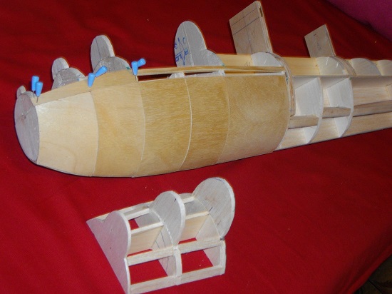

MessagePosté le: 15/01/2014 12:50    Sujet du message: Répondre en citant
Humm, j'ai l'impression que c'est du bord à bord [humm] Laughing
MessagePosté le: 15/01/2014 14:05    Sujet du message: Répondre en citant
Oui, à tribord comme à babord..mais c'est beau quand même Lolo Wink
Âge: 53 Gémeau
MessagePosté le: 15/01/2014 16:21    Sujet du message: Répondre en citant
Merci les copains, Very Happy
Oui, tu as bien raison Vincent, c'en est ! Laughing Embarassed
Les couples étant en balsa large, je pense que ça va bien coller comme ça. C'est tout à fait discutable, certes...
Mais ça avance Wink :
Lolo
MessagePosté le: 15/01/2014 18:07    Sujet du message: Répondre en citant
C'est beau et seul le résultat compte Wink
D'ailleurs je pense que c'est plus difficile d'ajuster parfaitement bord à bord que lorsqu'on fait une enture.
L'enture donne une meilleure tenue mécanique de l'ensemble.
