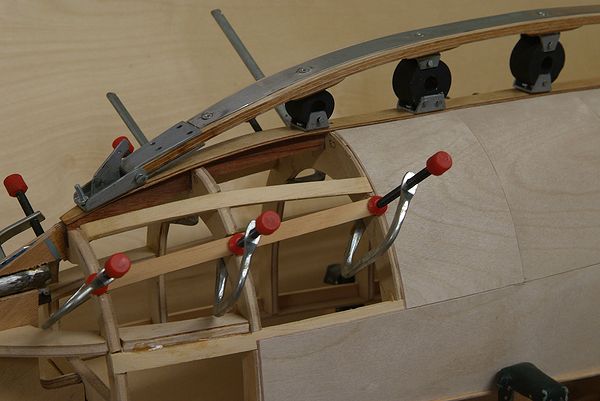

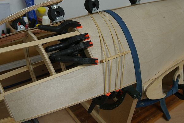

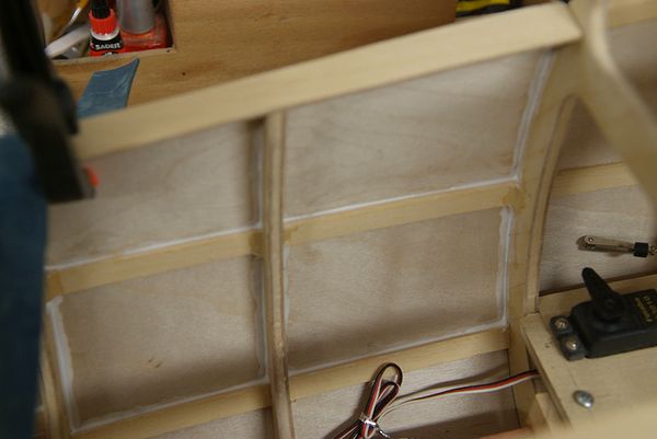

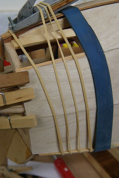

Je lis le courrier rétroplane et je vois que pour les coffrages , plusieurs techniques sont en cours, j'ai utilisé les aiguilles car on voit bien le collage du placage et les éventuels défauts. Comme j'arrive à l'avant et que je veux soigner la finition, je n'utilise pas d'aiguilles, tout avec des pinces et de l'élastique, par contre on avance panneau par panneau...pas très rapide [humm] [humm] Par contre c'est nickel, aucune trace...
Comment voir maintenant s'il reste des traces de colle... on est tenté de passer directement un 'vernis chêne clair" plutôt que de teinter ce qui ferait révéler ces traces... et en ponçant ? ça enlèrevait pas les traces ??
Le mieux est de faire des échantillons, et y appliquer les différentes méthodes..
Bon ,les élastiques c'est super à condition de bien les fixer et éviter de se les prendre en pleine poire...une pince a glissé et traversé l'atelier quand ma femme est rentrée dans l'atelier , alors faite gaff.. MDR MDR
MessagePosté le: 14/12/2013 23:47    Sujet du message: Répondre en citant
la pince, ça doit être une relation de cause à effet.. Laughing
Pour les traces de colle, si tu utilises la colle blanche, tu passes un papier absorbant humide sur les traces avant séchage et plus de souci, la teinte prendra...

Pour être efficace , il faut donc passer un papier humide tout de suite après la mise en place du panneau, si on oubli cette phase ? la colle devenant transparente, on ne sait plus s'il reste ou pas de la colle, et j'ai bien peur d'avoir oublié d'essuyer à certains endroits...Je commencerais la teinte par le dessous, au moment venu, voir comment cela va se "révéler" [humm] [humm]

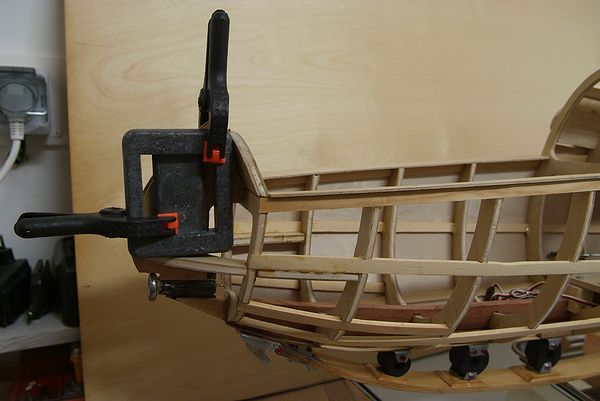

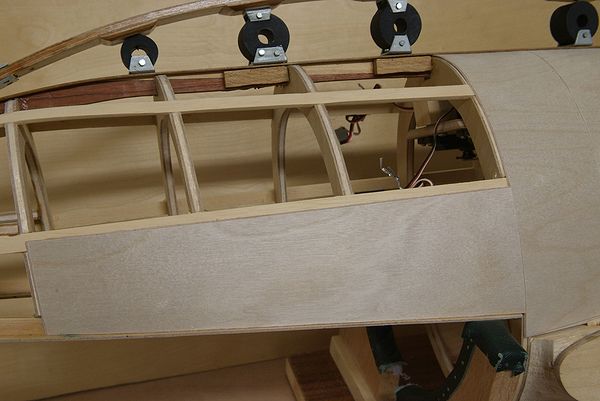

J'ai un petit souci sur les panneaux avant, qui ne se prêtent pas trop au galbe du nez du planeur (il est trop grand). J'ai rajouté une lisse intermédiaire qui va me permettre de coller un panneau rectangulaire de petites dimensions
C'est une erreur de conception au niveau du tracé de cette lisse, que j'ai voulu la dessiner parfaitement horizontale, dans la vue en élévation (de côté). Forcément, au fur et à mesure que l'elle se rapproche de l'avant, elle s'oriente vers le centre vers la "quille" Very Happy et du coup mes dimensions de panneau deviennent trop grandes. C'est comme une coque de bateau
Qui dit erreur, dit correction rapide des plans, j'ai construit d'abord et je dessine après...en principe c'est l'inverse !! Comme je veux un plan qui tienne la route, je corrige de suite, Embarassed Embarassed Y'a même une photo d'écran..

Voilà une sage décision que de mettre des panneaux plus petits vers l'avant. D'ailleurs, si on regarde les photos du Minimoa exposé au musée national en Allemagne, les constructeurs ne se sont pas privé pour en mettre un certain nombre. Sur le panneau que tu as rectifié, on ne vois absolument pas le raccord, ta méthode semble donc être valable.
Allez, encore quelques panneaux à coller, et ton fuselage sera terminé.

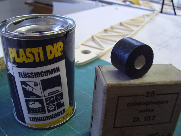

Michel, j'ai fait l'essai promis,relatif à l'extensible en caoutchouc blanc que l'on utilise pour fixer des abat-jours dans le goulot des bouteilles et qui doit devenir un amortisseur pour nos patins de rétros. Bonne qualité et dureté, un perçage au centre de 6mm, diamètre de 20 à 32mm, un peu cher mais une bonne alternative pour ceux qui ne trouveraient pas la matière première et qui éprouveraient des difficicultés à réaliser cette pièce. Je l'ai enduite de caoutchouc liquide noir et le résultat est probant, ça semble tenir, j'ai passé 2 couches au pinceau avec un séchage intermédiaire au sèche-cheveux. Je pense qu'il faut réaliser les perçages pour les fixer sur les ferrures avant car on la gâte un peu en la manipulant...j'ai laissé le centre blanc pour la photo.
Voilà, en espérant que cette astuce s'avèrera probante et servira !

Merci Marc, je garde cette info précieusement au cas ou mes caoutchouc viendraient à se dégrader trop vite... Very Happy D'ailleurs je ne dois pas être le seul dans ce cas.
MessagePosté le: 18/12/2013 17:59    Sujet du message: Répondre en citant
ça reste un pis -aller mais bon, c'est du modélisme...Un peu de bidouille de temps à autre... Laughing

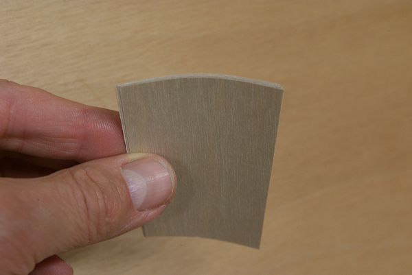

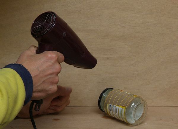

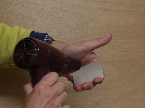

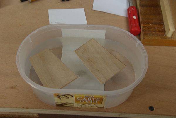

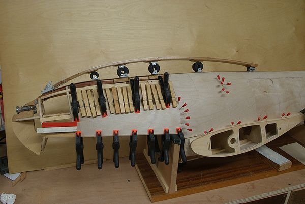

J'ai noté l'autre jour, une remarque de Vincent sur le fait de placer les plaques en 0.8mm préformées, avant de les coller, ce qui fait moins travailler le bois.
Etant donné l'endroit, très en avant,il devient très difficile de les coller sans que ça gondole.J'ai donc trempé deux plaques préparées et biseautées dans de l'eau chaude 5mn et ensuite ,elles ont été mise autour d'un bocal pour leur donner la forme.
Un bocal pas trop gros...
Comme le temps est compté, je suis allé piquer le sèche cheuveux dans la salle de bain pour accélérer le sèchage... Very Happy Very Happy
Il est nécessaire ,une fois retirée, de sécher cette plaque du côté concave qui est encore humide...attention c'est chaud [argh] [argh]
On obtiens une forme qui permet un collage parfait
Cette opération qui semble longue, permet de gagner du temps par la suite , si vous faite un "loupé" et puis le résultat est là, du coup , j'ai collé deux plaques d'un coup...

Bienvenue au club, si j'ai bien retenu depuis hier soir, tu es dégagé définitivement de tes obligations professionnelles.
Pour la mise en forme de tes coffrages une fois trempé et déformable, tu n'es pas obligé de sécher, tu essuies ta plaque et tu la colles directement sur le squelette de ton fuselage. Il me semble que tu les colles bout à bout, le mieux c'est de faire des entures de recouvrement des jonctions, ça donnerai une meilleure tenue de l'ensemble.
Jean Claude, ai-je bien lu ? [humm]
et... avec tout type de colle ?
MessagePosté le: 20/12/2013 13:10    Sujet du message: Répondre en citant
La colle blanche sans problème à condition de bien essuyer ta plaque et d'attendre que tout soit bien sec avant de démouler. Les bords d'attaque de l'Avia en 6/10è et en 4/10è de la dérive et du stab ont été fait comme ça sans apparition de tâches au moment de la teinture.

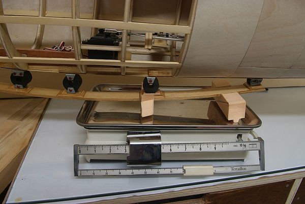

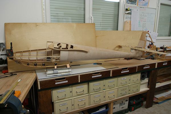

Je suis au stade ou il faut prévoir de rajouter du poids à l'avant pour un bon centrage du modèle. Il y aura une masse fixe, que je dois définir maintenant, et une masse "mobile" qui se fera une fois le modèle complètement fini.
La balance "bébé" est un élément "sûr"...ba oui c'est un gros bébé MDR
Pour qu'il y ait équilibre, j'ai dû rajouter du plomb avec les moyens du bord. Laughing
J'obtiens une masse globale de 3Kg280g avec un plomb de 960g à l'avant.. Very Happy
Comme la partie avant n'est pas terminée je vais placer une masse de 450g dans un premier temps... la différence se fera avec les matériaux restant pour finir l'avant

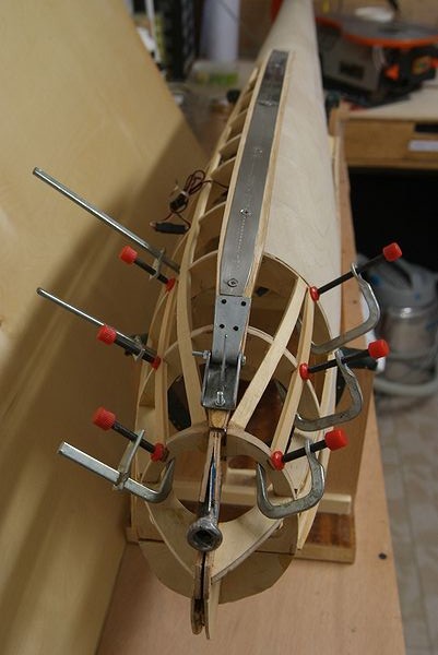

Merci Chritian, j'avance pas vite, en fait je travaille en // pour fabriquer le fourreau de ma clé d'aile ...
En cas de choc un peu fort il faut que cette masse soit bien répartie sur plusieurs supports simultanément, que les attaches soient multiples et s'appuient sur le maximum d' éléments, pour éviter la casse...C'est un peu mon but pour les 450g.. J'ai pas vu le fuselage du Rhonsperber.. Confused Confused avec ses 800g, mais 1,5kg.....Je renforcerais la quille en bois dur, j'augmenterais les couples à l'avant en épaisseur et en collage, c'est du plus en solidité...et du poids judicieusement placé...

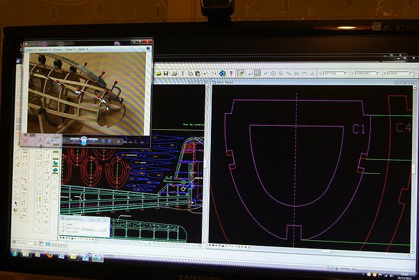

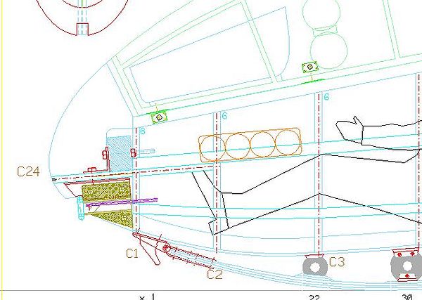

Pour ton info, je poursuis ma construction tout en dessinant les plans Very Happy Very Happy
Je rends solidaire les masses à reprendre sur des plans différents:
Sur le documents qui suit ,on voit le plomb en couleur bleue hachuré, il est retenu horizontalement par le couple C24 au moyen d'une équerre (en rouge)
Ce couple C24 se reprend sur le C1 ,C2 et simultanément sur le longeron
Dans un autre plan ,le couple C1 qui est le +petit et reprend toutes les lisses+ la quille (très costaud) devient solidaire de l'ajout en plomb par une tige fileté de 4mm. C'est sur ce filetage que je viendrais rajouter le plomb manquant.

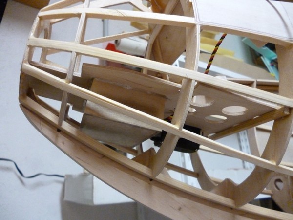

Que penses tu de ce montage sur un Orlik d'un modéliste d'un autre forum ?
La masse de plomb sous la platine du servo de remorquage est de 900 g
Par contre je verrai bien cette platine reprise sur les lisses du fuselage [humm]

Un choc brutal en avant ,et il se passe un poinçonnement sur la partie avant de la platine. Par contre cette platine est solidaire sur la partie arrière d'une baguette en pin qui traverse le fuselage.
Si c'était moi, je rajouterais deux autres traverses (en pin)comme celle-ci au niveau du 2ème et troisième couple en partant de l'avant, identique à celle en arrière.Elles contriburaient à répartir l'effort de choc sur les second et troisième couple. ça semble réalisable sans modifier grand chose, bien sûr le tout avec de la colle araldite lente... Le top serait de se raccrocher simultanément sur la quille ,mais je ne vois pas très bien... Very Happy Very Happy
