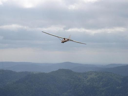

Nouveau messagePosté le: 14/07/2007 09:41    Sujet du message: Répondre en citant
Salut Matthieu !
Un grand merci pour ton MS 535 ! [clap] [clap] [clap]
Le Grunau Baby à fait ses premiers vols pour Retroplane. Il vole très bien et le profil semble fonctionner à merveille. Le vol est lent, le planeur a beaucoup d'inertie. En poussant, il prend un peu de vitesse. La machine est très stable, un bonheur. Exactement ce que je cherchais à faire !
Pour info, le centrage est à 33 % et l'aile est calée à 2 degré.
Le test de centrage en vol est bon.
Very Happy
Stephan
Âge: 66 Bélier
Nouveau messagePosté le: 14/07/2007 10:48    Sujet du message: Répondre en citant
...eh voila la preuve
Stephan
Âge: 61 Sagittaire
Nouveau messagePosté le: 14/07/2007 11:16    Sujet du message: Répondre en citant
Very Happy Merci pour la photo Stephan, je n'en ai aucune en vol Crying or Very sad

Âge: 61 Sagittaire
Nouveau messagePosté le: 23/07/2007 21:18    Sujet du message: Répondre en citant
Salut Matthieu !
Le grunau a revolé à la Banne d'Ordanche il y a huit jours.
Toujours la même impression de stabilité et de "bon réglage".
J'ai du un peu gratter la pente sur une baisse du dynamique et je n'ai pas rencontré de problème. Le planeur est assez maniable et la taille des ailerons et de la dérive aide bien.
La fourchette de vitesse n'est pas très grande, les accélérations ne décoiffent personne. Par contre, aux basses vitesses, la machine reste saine. Je n'ai pas essayé le décrochage, mais face au vent en fin de virage ascendant lors de huits à la pente, on peut presque l'immobiliser. Pas de tendance à partir sur une aile, rien, il reste placide et reprend un peu de vitesse dès que l'on pousse sur le manche. Je n'ai pas de problème de lacet inverse (j'ai beaucoup de différentiel, 70% je crois).
On peu presque oublier la dérive...
Aux prochains vols, j'essayerais le décrochage et les glissades.
Si tu vois autre chose à aller gratter, dis le moi.
