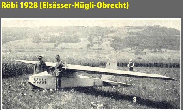

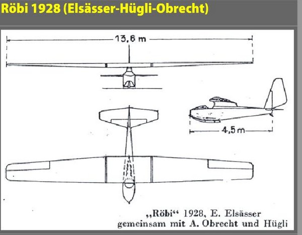

Ich suche Iformationnen vom Segler "Röbi" von E Elsässer (1928)
Ich möchte ihn als Modell bauen
Ich habe nur die 3 volgenden Bilder
Merci

J'ai étudié les plans qu'il nous a fournis et si je comprends bien, il y a un âme centrale longitudinale qui court sur toute la longueur du fuselage. Mais à quoi correspond la partie centrale hachurée?
L'autre point délicat est la fixation de l'aile sur sa potence. En effet et contrairement à mon Grunau Baby, il n'y a pas de haubans, et la "platine" qui tient l'aile n'est pas très large... Brrrrrrrrr, ça fiche la trouille, il va falloir bien étudier le système. C'est d'ailleurs le point faible du Grunau car en cas de choc d'une aile à l'atterrissage, c'est toujours là que ça casse (Ca m'est arrivé dimanche dernier au cap Blanc Nez lors d'une journée vieilles toiles).
Réfléchis bien entre deux bétonnières et donne-moi ton avis.

L'assise de l'aile du Röbi n'est pas si petite que cela, il suffit d'utiliser du CTP aviation de bonne section pour les couples principaux reliés entre eux et une platine supérieure du pylône solide elle aussi . On peut imaginer une fixation par 4 vis de 4 ou 5 mm ( nylon pour faire fusible) traversant l' aile, pour les fixer via des écrous à griffes sur la platine supérieure du pylône du fuselage, ce serait solidaire et rigide...
Mon idée est motivée par le fait que la voilure du Röbi semble être en trois parties : une partie centrale rectangulaire fixée sur le pylône et deux panneaux extérieurs trpèzoïdaux comme sur mon Pegasus. En effet sur l'un des dessins sont figurées deux bandes à la jonction des panneaux qui pourraient bien être une bande de ctp sur le réel pour masquer la jonction. Pratique pour le transport une aile en 3 parties Wink
Si vous préférez deux demi-ailes, même système avec deux clés d'aile..

J'ai aussi pensé à cette aile en trois parties et à son côté pratique pour le transport.

Je suis d'accord avec Hecquetmarc ,mon analyse rejoint la sienne
Le mieux etant de faire une aile en 3 parties avec la partie centrale (40cm) fixée par des vis en nylon sur une platine plate et solide . L'avantage des vis nylons etant qu'en cassant elles absorbent l'energie du choc et evitent sa transmission au fuselage .
Il faut juste prévoir un accès aux moignons de vis restés dans les ecrous pour les enlever facilement
De plus un profil plat type Clark Y ne devrait pas paraitre ridicule sur un tel planeur
Nouveau messagePosté le: 07/10/2013 12:51    Sujet du message: Répondre en citant
Ne surdimensionnez pas trop les vis sinon elles ne joueront plus leur rôle de fusible. Pour enlever le reste d'une vis nylon brisée dans l'écrou à griffes, tu chauffes l'extrémité d'un petit tournevis plat que tu enfonces par le haut dans le corps de la vis , , tu laisses refroidir et tu n'as plus qu' à dévisser...(ou tu en sacrifies un usé dont tu affutes bien le plat pour le rendre plus pénétrant, à demeure dans la malette de terrain Wink

Pour l'avant du fuselage, je pense faire comme sur le Doppelraab en cintrant des couples car sa forme pincée dans les deux sens n'est pas facile à réaliser Embarassed .
Je prévois aussi soit des longerons secondaires le long du fuselage, soit un croisillonnement de la partie arrière (inférieure) pour rigidifier l'ensemble.
Pour l'aile, pas d'hésitation, il y aura une partie centrale solidement ancrée sur la poutre du fuselage et deux parties extérieures qui s'y raccorderont.
Si tu as une idée de la manière dont on peut réaliser cette jonction entre la poutre et la partie centrale de l'aile, n'hésite pas à m'envoyer un croquis Embarassed .
Le coffrage de la partie avant de l'aile semble assez étroit, je ne sais pas s'il ne serait pas judicieux de le prolonger jusqu'au longeron principal (mais ce n'est pas très maquette) Rolling Eyes .
A ce propos, je pense que je partirai sur un profil Clark Y ou Eppler 205 qui conviendra bien à ce genre de machine.

Bonsoir ,
Au vu des plans 3 vues il me semble qu'il n'y pas qu'un seul longeron principal mais deux . Je pense que le bord d'attaque coffré jusqu'au premier longerons serra suffisant. Cella fait comme une D-box comme on le fait sur les lancé mains. Ensuite le remplissage avec des âmes bois verticale sur les deux longerons en feront une aile apte pour la voltige Wink
Bonne réflexion...

Bonsoir Tom,
Je crois qu'en effet le longeron principal se situe au droit du coffrage, je m'étais trompé et avais pris le longeron situé plus en arrière pour le principal Sad Sad . Quelle erreur de jugement Rolling Eyes !
C'est sa position relativement avancée qui m'avait induit en erreur. Donc pas de problème de ce côté. Avec les âmes verticales, on aura une aile super solide et je pense qu'il ne sera pas nécessaire d'en mettre au longeron postérieur (qui sera double, un extrados et un intrados).
D'autre part, le dièdre est donné par la construction de l'aile dont l'extrados est plat et dont l'intrados monte progressivement vers le saumon. Doit-on conserver cela ou fait-on un intrados plat, quitte à créer un dièdre grâce aux clés d'ailes (solution qui ne me plait pas beaucoup)?
Gérard, demain je t'envoie par mail une esquisse de la pièce centrale du fuselage responsable du maintien de l'aile.

Bonjour Patrick
Au niveau du profil le Clark Y ou le E205 sont des bons choix
Je vais cogiter un peu et je t'enverrai un ou plusieurs croquis
De toute façon ce sera un planeur de vol Thermique et non une "bête " d'accro et compte tenu du peu d'éléments de construction à notre disposition autant utiliser notre expérience pour la structure de l'aile
Pour le fuselage , j'ai l'impression qu'il etait en toile sur lisses car il était haubané
Gerard
Sur ce type de fuselage je l'aurais plutôt vu tout ctp, ou si entoilé seulement la partie arrière après la cabane. Les fuselages entoilés sont surtout ceux en tube

Bonjour Vincent,
Faire un avant de fuselage en ctp avait été mon idée première, mais si tu regardes bien les (rares) photos à notre disposition, tu verras que l'on aperçoit les lisses par semi-transparence à l'avant du planeur.
Donc je m'en réfère au maquettiste que tu es et si tu penses que l'on peut malgré tout faire un avant coffré (je pensais jusqu'à l'aplomb du bord de fuite), je vais réfléchir en ce sens.
Gérard, comment as-tu vu que le planeur était haubanné, je m'arrache les yeux et ne vois rien.
celles dans ce sujet? tu les as peut être ne plus haute résolution? sinon avec le ctp on peut aussi apercevoir le relief de la structure, mais bon ce n'est que supposition...

salut Patrick, je réponds ici à ton mail en complétant l'avis des copains.
Je suis d'accord avec Vincent , ce serait joli , en plus de le renforcer et le protéger à l'atterro,de coffrer l'avant du fuselage jusqu'au bord de fuite et d'entoiler l'arrière, un peu comme sur un Prüfling ou un Falke..cela reprendrait l'aspect de l'aile..celle -ci comporte en effet deux longerons, un premier peu plus en avant que d'habitude
( le 1/3 en général) ce n'est pas gênant en soi, il y aura encore plus de transparence avec l'entoilage. Il suffira ,comme l'explique Tom ,de créer un caisson en D-box, c"'est à dite des âmes fibres verticales en balsa 2mm, en ctp là où il faut renforcer( niveau clés d'ailes par ex) de part et d'autres des longerons. Il y a aussi un longeron arrière qui sert à l'accrochage de l'aileron. Classique.
Personnellement, je profiterais de ces 2 longerons perpendiculaires aux nervures ( en pin 6x6 par ex) pour installer des tubes laiton de 6mm, intérieur 5mm et 2 clés d'aile de section un peu moins forte qu'une seule clé principale pour relier les panneaux extérieurs au panneau principal. les panneaux se retrouveraient ainsi calés. Vous voulez faire un planeur de 3,40m. 2 clés de 5 mm, 1 métal et une en fibre de 20cm de longeur suffiront largement...c'est clair?
PS : au niveau de l'aileron, le longeron n'est plus perpendiculaire aux nervures, il s'écarte légèrement pour suivre la forme trapèzoïdale du panneau extérieur, c'est plus joli.
Pour cintrer plus facilement dans deux plans à l'avant des lisses qui relient les couples, on peut mouiller,cintrer ,placer et contrecoller 2 lisses en 5X3 plutôt qu'une seule lisse en 5x5 ou 6x6

@ Vincent et Marc (mais Gérard est très concerné aussi...)
Je suis d'accord avec vous deux, mais on s'éloigne de la maquette en réalisant ce coffrage... Par contre, ça m'arrange question solidité. Quelle épaisseur me conseillez vous pour le ctp?
Pour l'aile, c'est ce que je pensais faire, une fois confirmation faite de la présence un peu avancée du longeron principal. D'ailleurs sur le DOPPY, on réalise une D-box puisque le coffrage intrados-extrados arrive au longeron. Et c'est vrai que l'aile est "béton" (n'est-ce pas Marc Wink ?
Dernière inconnue : Doit on procéder à un étrésillonnage de l'arrière du fuselage selon vous?

OK pour les croisillons.
Epaisseur de ctp de placage sur le fuselage?
Fais de ta vie un rêve et de ton rêve une réalité
(A de Saint Exupéry)
Nouveau messagePosté le: 14/10/2013 12:54    Sujet du message: Répondre en citant
Dans ce cas, coffrer en ctp 6/10è uniquement le dessous du nez jusqu' à l'arrière du patin si vous tenez à conserver l'aspect du vrai , qui reste néanmoins difficile à apprécier...
