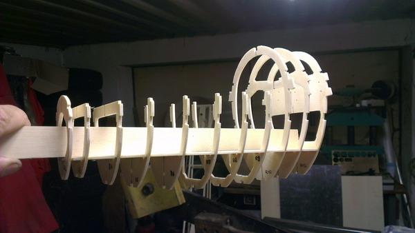

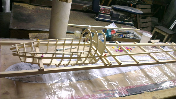

Heute Nachmittag begann ich mit der Bau.
Es wird keine Schnellbau [non]
Ich habe wenig Zeit.
Maßstab: 1:6 Spanweite: 3,16m

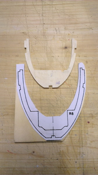

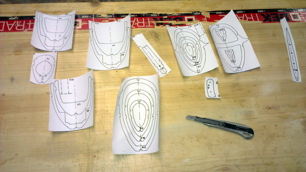

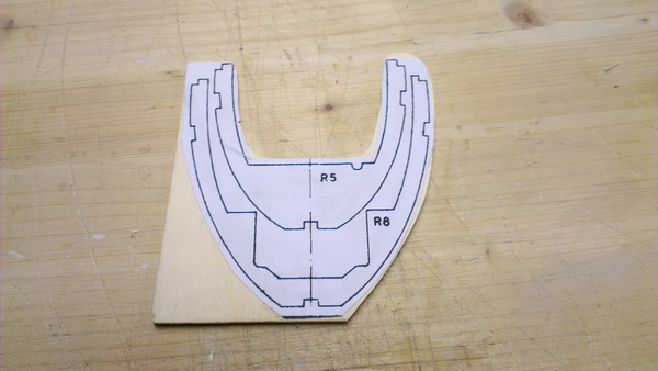

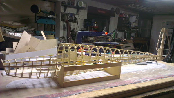

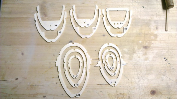

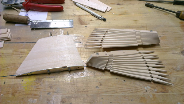

MessagePosté le: 27/09/2013 20:07    Sujet du message: Répondre en citant
Heute habe ich Kurze nach Werkstatt kommen.
Und hier ist das Ergebnis...
Laco

MessagePosté le: 28/09/2013 05:51    Sujet du message: Répondre en citant
Ahoj Laco
ça commence bien [clap] c'est toi qui dessine le plan? sinon qui est l'auteur du plan?

MessagePosté le: 28/09/2013 07:50    Sujet du message: Répondre en citant
Hi Vincent,
the plan is from Detlef Draheim.
I have the Plan in M 1:6 and M 1:4 Wink
@Laco: nice Projekt Very Happy
Best Regards Olli

MessagePosté le: 28/09/2013 08:15    Sujet du message: Répondre en citant
Rumpf, Hohenrudder und Seitenrudder wird nach Plan vom Detlef Draheim. Die flächen nach meinen Art.
Olli, es ist kein Projekt. Vielleicht Miniprojekt. Wink
Laco

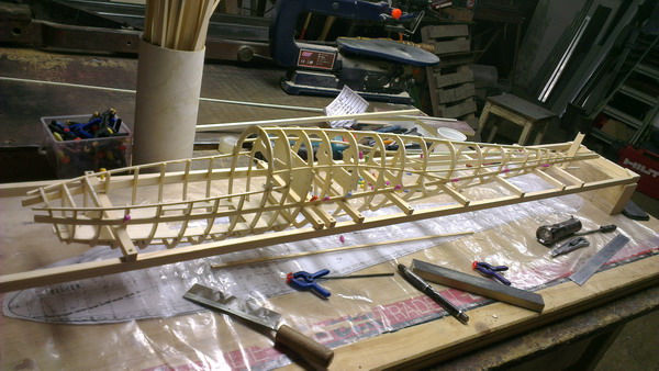

LV
Inscrit le: 12 Déc 2011
Localisation: Trencin
Âge: 57 Bélier

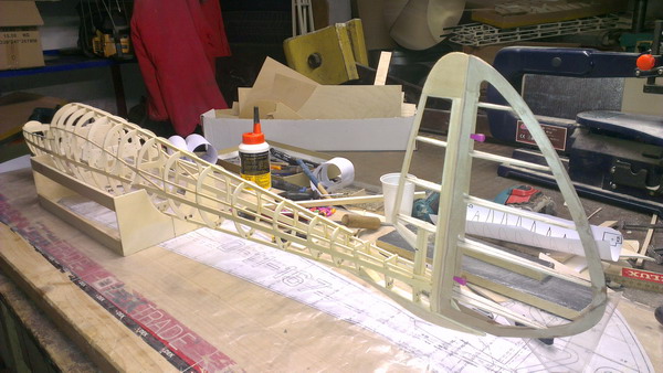

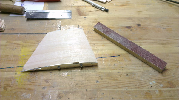

MessagePosté le: 28/09/2013 20:38    Sujet du message: Répondre en citant
Heute nur Seitenrudder und ?Ständer? ( vielleicht kann ich nicht richtige Bezeichnung Embarassed )
Laco
Walter L.
Inscrit le: 06 Fév 2008
Localisation: Neuenrade
MessagePosté le: 28/09/2013 23:40    Sujet du message: Répondre en citant
Hallo Laco.
Ständer ist das richtige Wort.
Kannst du uns bitte schreiben, welche Veränderungen du an den Flügeln gemacht hast? Von dem Krick / Draheim Bauplan hört man schon mal, dass die Flugeigenschaften nicht so ganz gut waren....

Hallo Walter.
Änderungen sind in Profil und Kleinigkeiten in Konstruktion. Auch Flächen Servos komt ins Flügel.

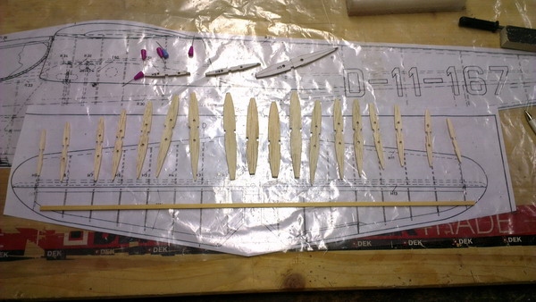

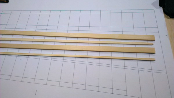

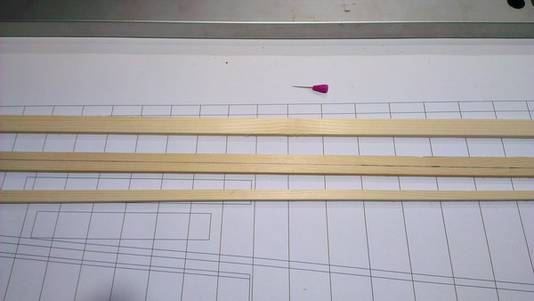

MessagePosté le: 05/10/2013 20:00    Sujet du message: Répondre en citant
Nach 1. Woche bin ich sehr klein Schritt gemacht.
Laco
Âge: 59 Scorpion
MessagePosté le: 06/10/2013 05:58    Sujet du message: Répondre en citant
"bo travaye" [arf] Wink
almost ready for Raná [fiufiu]

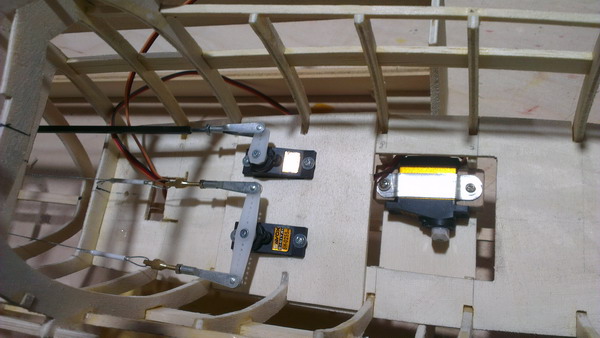

MessagePosté le: 07/10/2013 20:45    Sujet du message: Répondre en citant
Laco

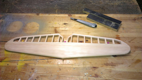

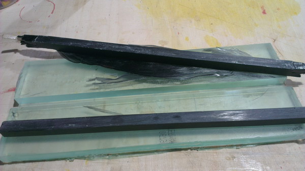

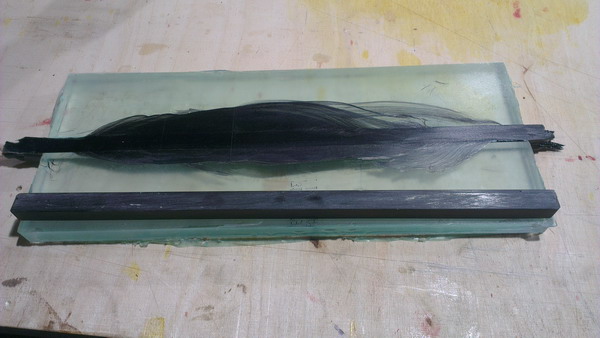

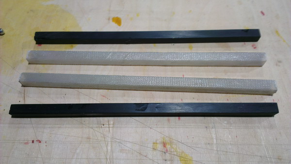

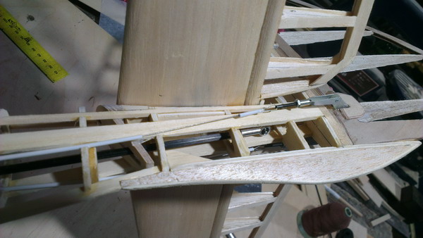

MessagePosté le: 12/01/2014 10:11    Sujet du message: Répondre en citant

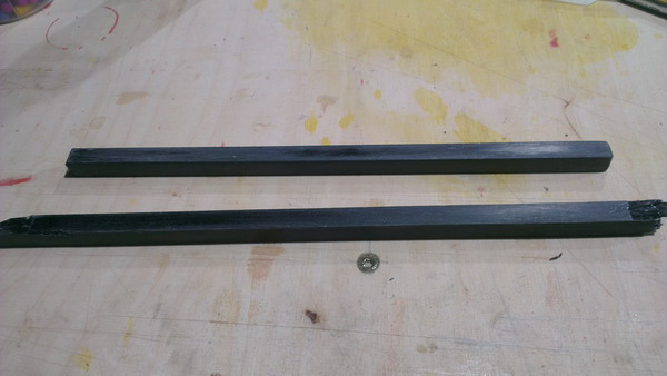

Nach einer dreimonatigen Pause wegen den Bau ein Nieuport 11 und schnellbau Lion, kommt Heute Reiher auf die Reihe.
Gestern habe ich mit Freund Stano die Verbindungsprofile gemacht.
Mittelteil ist Balsa 4x4 - Umfang Carbon...
Laco

MessagePosté le: 12/01/2014 11:49    Sujet du message: Répondre en citant
Super Laco,
das sieht leicht und stabil aus [clap] [clap] [clap]

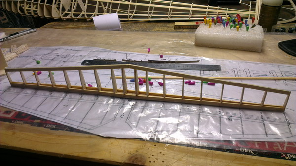

LV
Âge: 57 Bélier
MessagePosté le: 13/01/2014 20:54    Sujet du message: Répondre en citant
Laco

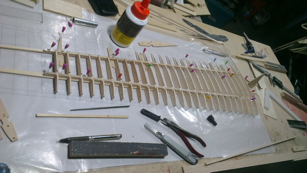

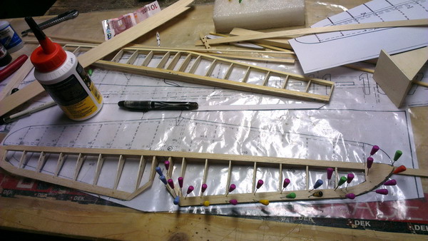

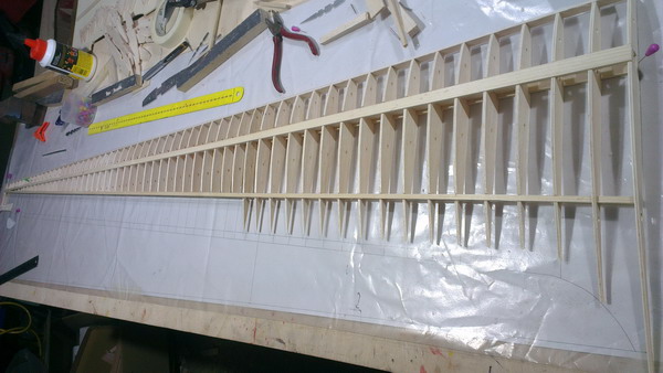

MessagePosté le: 15/01/2014 23:02    Sujet du message: Répondre en citant
Gestern und Heute habe ich auf Flächen etwas gemacht...
handgemachte Rippen
Die Holme sind geschleift aus 15/5 auf 5/3 am Ende
Laco

MessagePosté le: 15/01/2014 23:34    Sujet du message: Répondre en citant
Hallo Laco,
ich freue mich, dass endlich auch mal jemand den Holm außen dünner baut! [clap] [clap] [clap] [clap]
Mit 15 x 5 mm am Rumpf wirst du sicher keine Probleme mit zu geringer Festigkeit haben....
Viele Grüße
Walter
