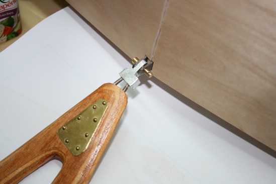

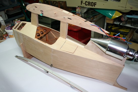

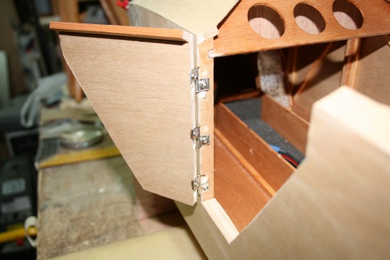

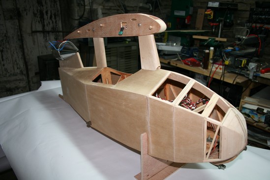

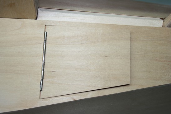

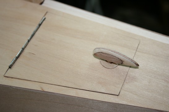

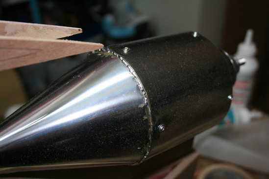

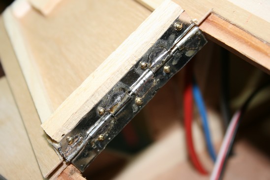

le coffrage du fuselage avance
j'ai fais une trappe de visite pour le controleur.
La charnière est faite maison dans de la tôle de 0.3mm l'axe est une corde à piano de 1mm
pour la maintenir des petits clous en laiton font l'affaire.
J'ai refais le carénage en tôle avec une soudure un peu lus jolie.
Je dois faire une autre trappe de visite pour l'accès au servo de remorquage et au récepteur. Et je pense à la porte d'accès du pilote [humm]

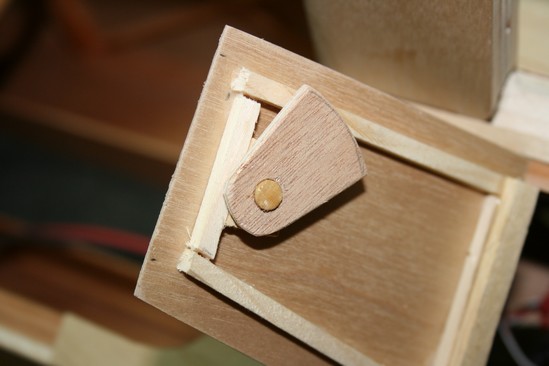

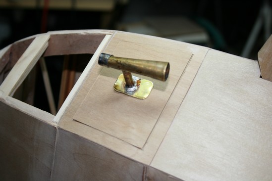

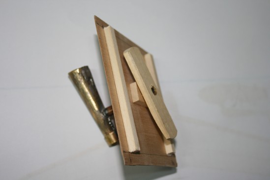

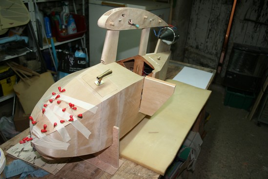

Fabrication de la poignée de fermeture de la trappe arrière , tout ce qu'il y a de plus simple
début de fabrication d'un tube pitot qui servira de verrouillage de la trappe avant
Et je pense toujours à la porte avant...
MessagePosté le: 01/04/2013 11:43    Sujet du message: Répondre en citant
salut José,
bien mignon tout cela, ça avance bien ! Astucieux, le pitot/poignée de verouillage Wink

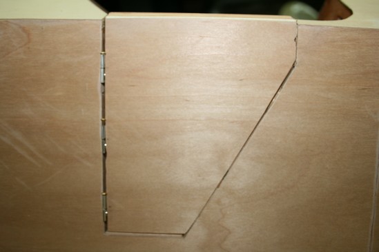

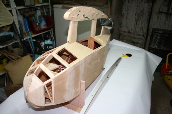

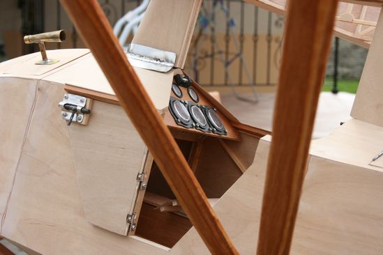

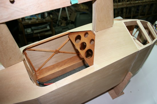

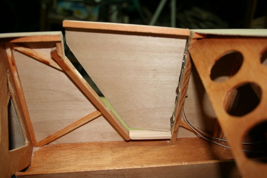

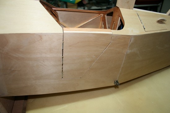

Bon je me suis décidé à faire la porte d'accès. j'avais la trouille que la rigidité ne sois plus présente Confused mais ouf pas de souci . Les charnières sont en tôle de 0.3mm avec un clou laiton. la trappe avant se verrouille avec le tube pitot.
Il me reste à faire le verrouillage de la porte maintenant.
MessagePosté le: 01/04/2013 18:44    Sujet du message: Répondre en citant
C'est sûr que c'était risqué de couper le longeron supérieur, mais tu l'as fait, c'est bien [clap]
bon Jean-Paul tu sais ce qu'il te reste à faire [fiufiu]
MessagePosté le: 01/04/2013 18:46    Sujet du message: Répondre en citant
Le premier vol se rapproche [vol]
Beau boulot José [clap] [clap] [clap] [clap]
Âge: 66 Capricorne
MessagePosté le: 01/04/2013 19:02    Sujet du message: Répondre en citant

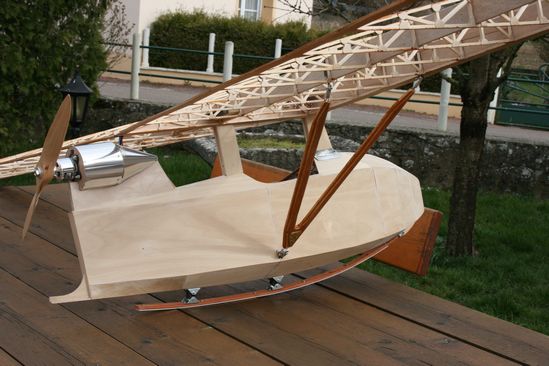

j'ai refais les haubans, une tige filetée m4 passe à l'intérieur. ils sont en contreplaqué de 3mm x 2 et de baquettes en pin de 4mm .
Voila pour ce soir. Ah!! si j'oublais, Pierre la porte est faite [nananere]

Cool Tu verras José cet accès est très utile par la suite . La solidité est aussi assurée par la cabanne . [clap]

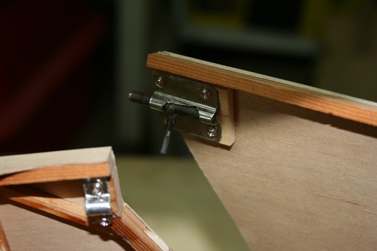

J'ai bricolé un petit verrou pour la fermeture de porte.
Âge: 79 Balance
MessagePosté le: 02/04/2013 21:42    Sujet du message: Répondre en citant
Extra ton verrou [good2] [good2] [good2]

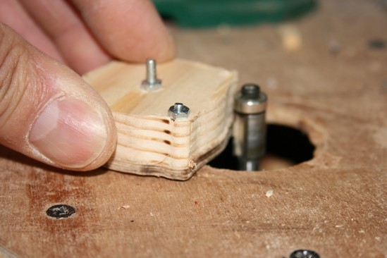

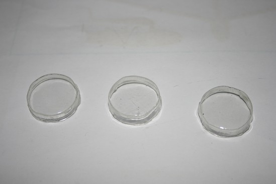

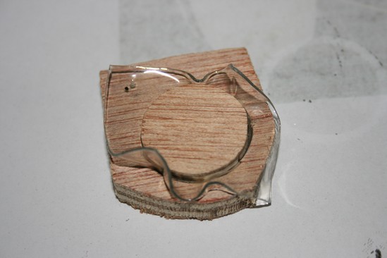

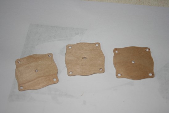

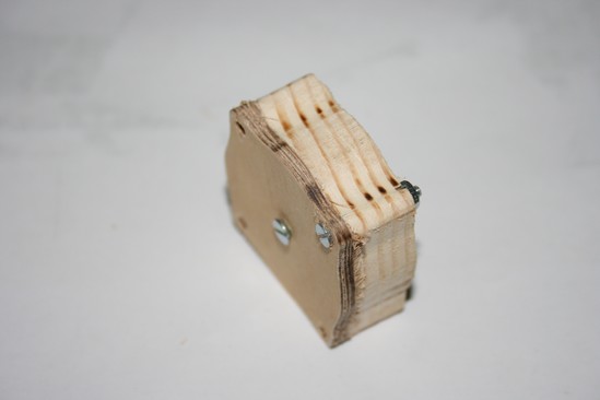

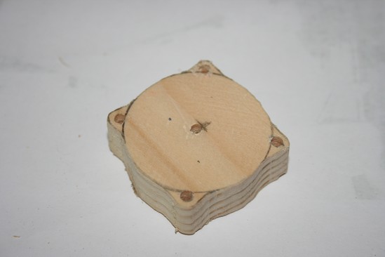

MessagePosté le: 06/04/2013 15:11    Sujet du message: Répondre en citant
Salut les copains,

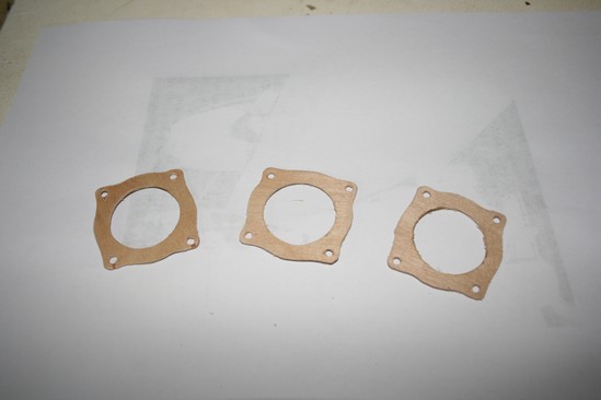

n'ayant pas de cnc pour découper parfaitement des cadrans, j'ai fais un gabarit
puis j'y ai fixé trois carrés de contreplaqué en 0.6mm
ils sont passés à la toupie
puis évidés
t
pour le rodhoïd j'ai l'ai enbouti dans une forme après l'avoir chauffé au décapeur thermique

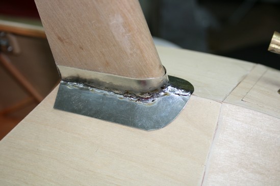

j'ai bidouillé l'embase de la cabane en tôle de0.3mm
voila pour l'instant

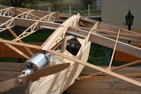

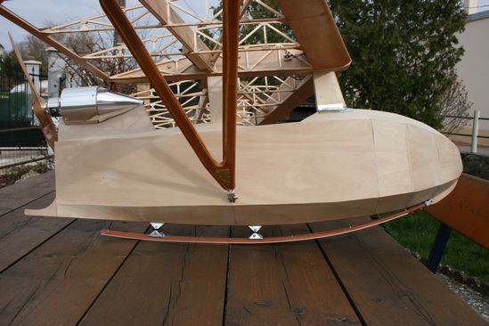

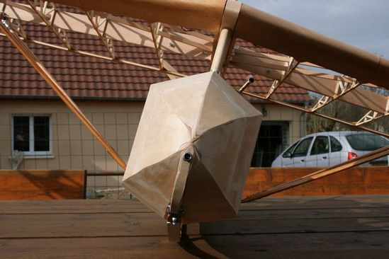

MessagePosté le: 07/04/2013 16:27    Sujet du message: Répondre en citant
Merci Marc,

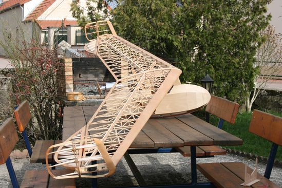

voici l' avancée des travaux d'aujourd'hui mais il reste encore pleins de petites choses et je n'ai pu m'empêcher de monter l'aile dehors.
Voila pour aujourd'hui Very Happy
MessagePosté le: 07/04/2013 16:29    Sujet du message: Répondre en citant
Superbe [clap] tu l'as fait tourner le moteur? tu vas avoir quoi comme batterie?
