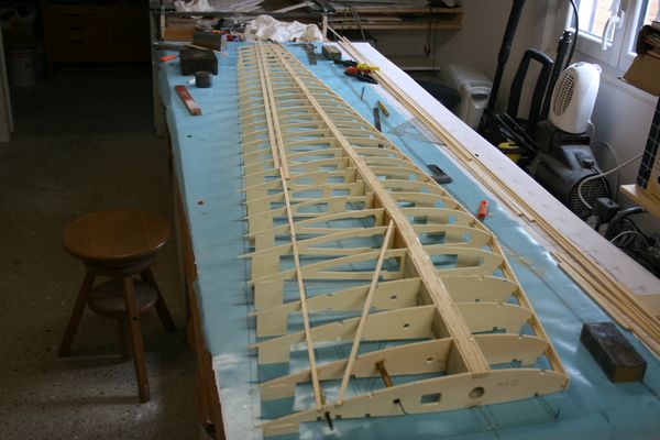

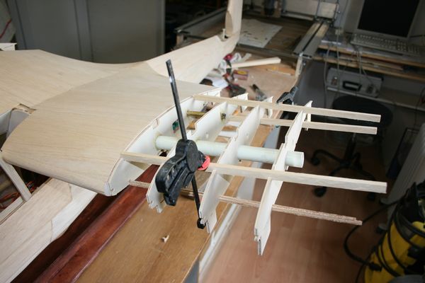

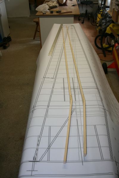

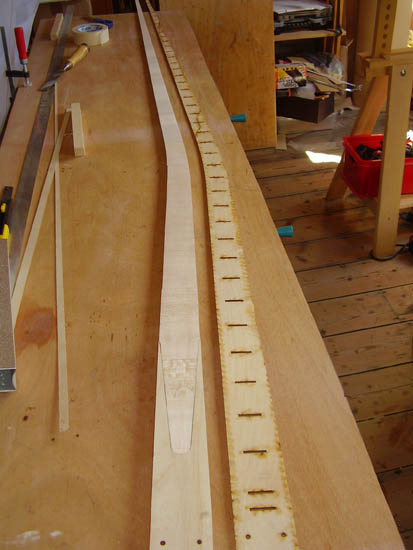

Les nervures d'emplantures sont en place, le chantier de montage des ailes va commencer la semaine prochaine. Les longerons de l'aile gauche sont prêts.
Il ne me reste plus que 12 nervures à dessiner [oouf]

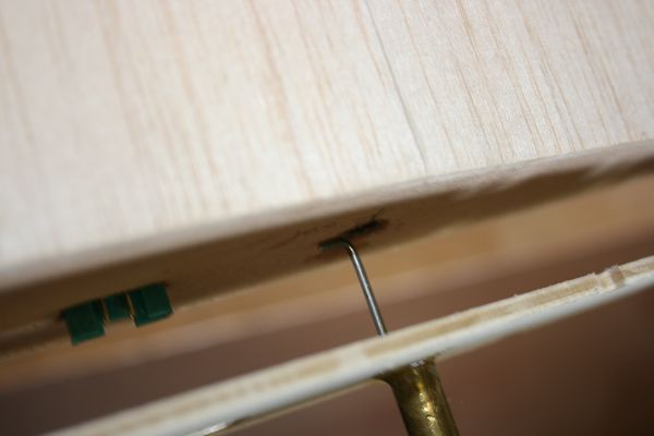

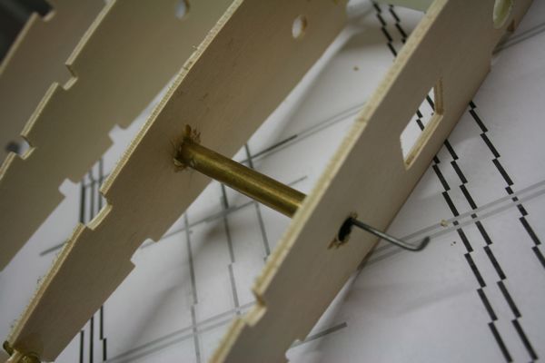

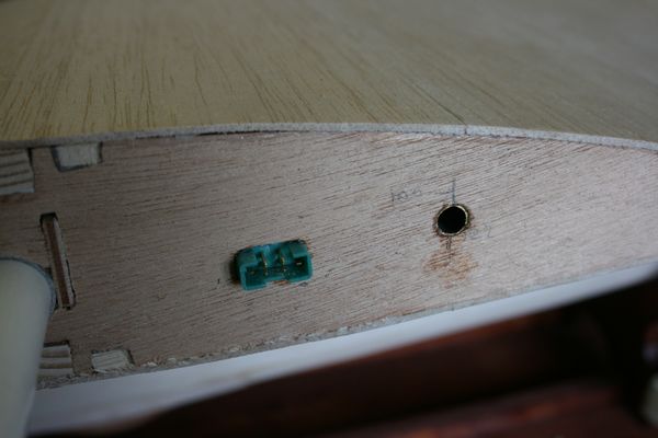

Pour le verrouillage des ailes je me suis inspiré de ce que vous faites en ce moment, un bonne corde à piano de 15/10ème collée dans un tube de laiton de 8 mm:

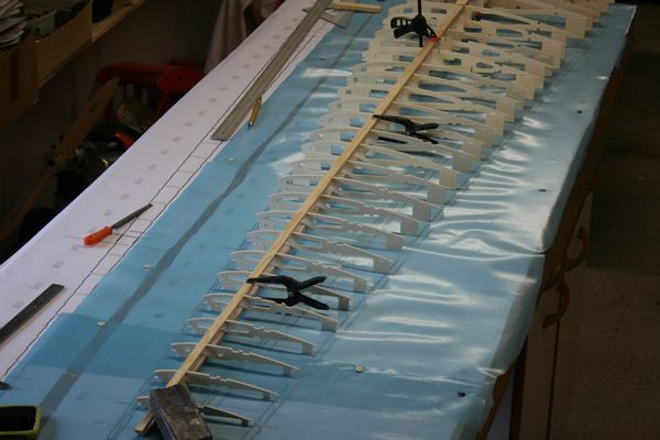

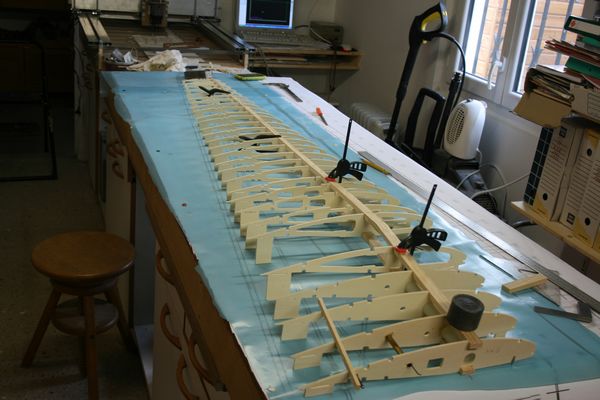

La suite, découpe et présentation des nervures ailes gauche sur les longerons:

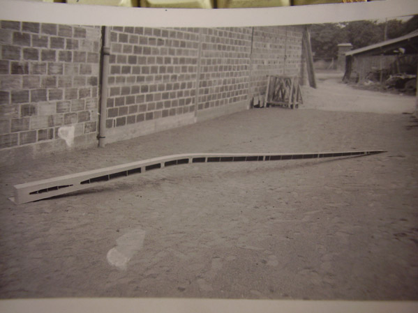

Il y a aussi la solution de construire un longeron dégressif tout d'une pièce comme sur mon Laister ici :
Ou même comme sur un vrai, ici le longeron de ce qui sera sûrement mon prochain sujet, encore craqué pour une de ces "Ah, ces ailes en mouette.." Laughing

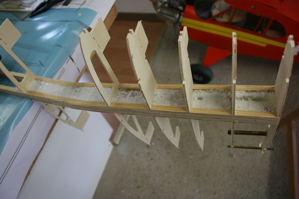

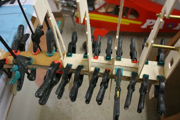

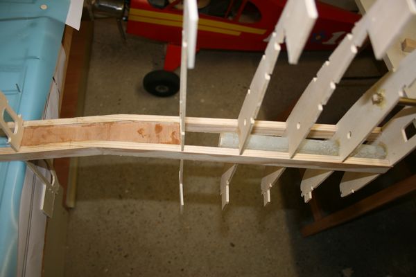

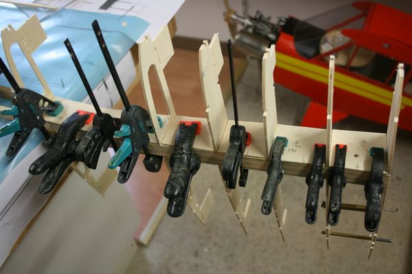

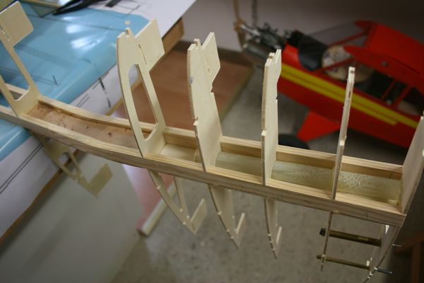

Intégration du fourreau de clé d'aile dans le longeron et renforcement du casse "aile de mouette":
Collage à l'epoxy des âmes arrières:
Remplissage des vides avec de la résine Epoxy chargée au micro ballon et à la fibrette:
Fermeture du boitier ainsi formé par les âmes avant:
Je ne sais pas ce que vous en pensez, mais ça m'étonnerai que ça casse dans cette partie là ? [humm]
MessagePosté le: 04/04/2013 14:38    Sujet du message: Répondre en citant
nan là c'est sûr que ça cassera pas Laughing t'as vu mes fourreaux je mets un congé d'epoxy de 1mm sur chaque nervure

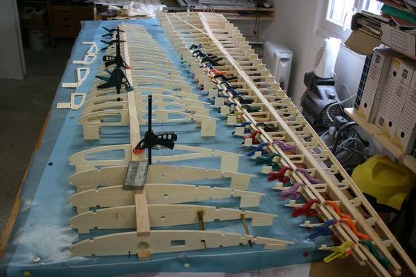

L'ossature de l'aile gauche prend forme:

MessagePosté le: 06/04/2013 20:13    Sujet du message: Répondre en citant
Oui ça avance mieux que je ne le pensais Very Happy

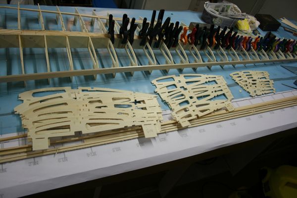

J'ai corrigé les petites erreurs sur les nervures et du coup j'ai fait sortir à la magic'machine les nervures de l'aile droite.
Pendant ce temps là, les âmes du longerons prennent le temps de coller Wink

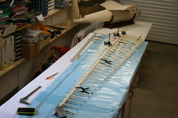

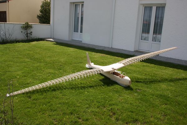

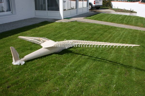

MessagePosté le: 09/04/2013 13:32    Sujet du message: Répondre en citant
Présentation avant montage de l'aile droite, pendant que je me souviens encore de la construction de la première. Wink

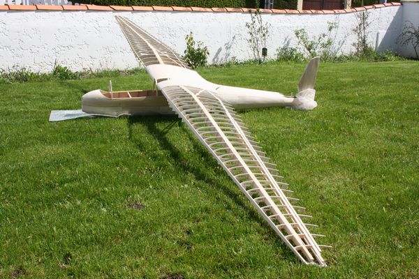

MessagePosté le: 12/04/2013 15:27    Sujet du message: Répondre en citant

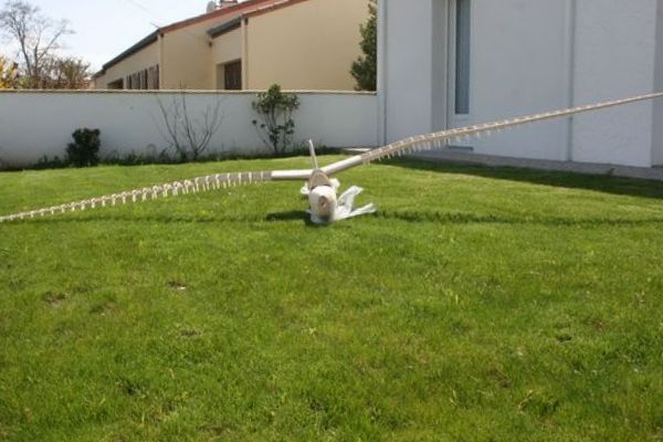

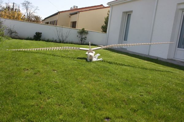

Enfin ma première tonte après 2ans de travaux, [oouf] un petit montage pour voir comment ça se présente bien et aussi pour la motivation Very Happy
MessagePosté le: 12/04/2013 15:34    Sujet du message: Répondre en citant
[clap] Jean Claude ,c'est bien propre Wink
MessagePosté le: 12/04/2013 15:39    Sujet du message: Répondre en citant
Christian, j'ai encore les plates bandes à désherber. C'est fini la paix, l'enfer vert va recommencer Laughing
MessagePosté le: 12/04/2013 16:26    Sujet du message: Répondre en citant
Jolie pelouse Very Happy
Pour la dernière photo tu n'es pas obligé d'incliner comme ton planeur Laughing
Parce que c'est toi la revoilà normale Wink
MessagePosté le: 12/04/2013 16:40    Sujet du message: Répondre en citant
Merci Christian, sûr que c'est mieux Wink

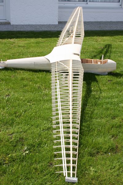

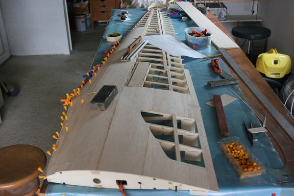

MessagePosté le: 02/05/2013 11:20    Sujet du message: Répondre en citant

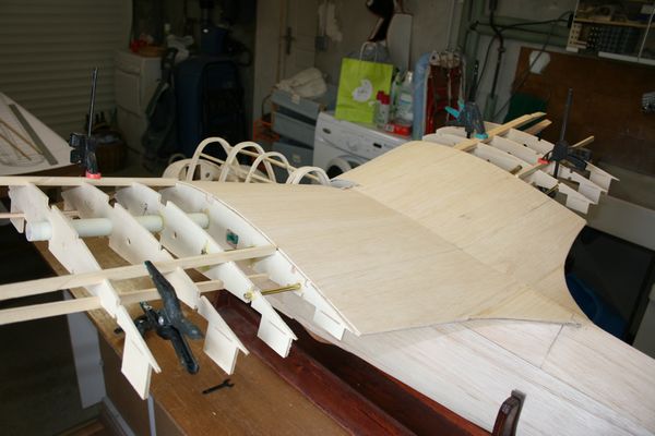

Reprise de la construction des ailes:
MessagePosté le: 02/05/2013 11:33    Sujet du message: Répondre en citant
