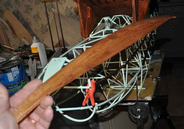

Hé Hop un beau patin , Poncé vernis .
je l'ai taillé dans une lame de sommier en lamellé collé , les flancs sont en CTP 12/10 aviation . Il recevra après l'entoilage une bande d'inox 10/10 tirée d'un feuillard de cerclage . Cool

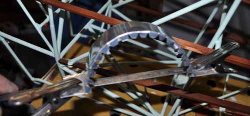

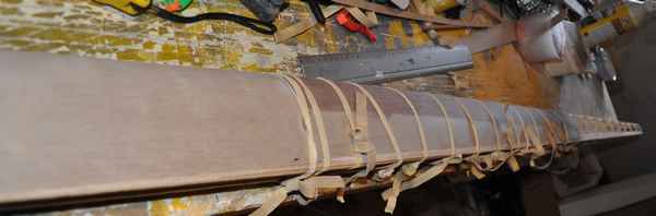

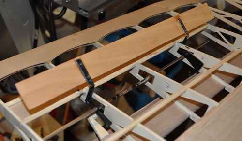

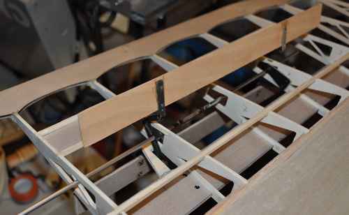

La suite , c'est le coffrage des BA des ailes , c'est comme ça que celles du grand étaient faites .

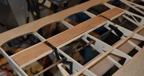

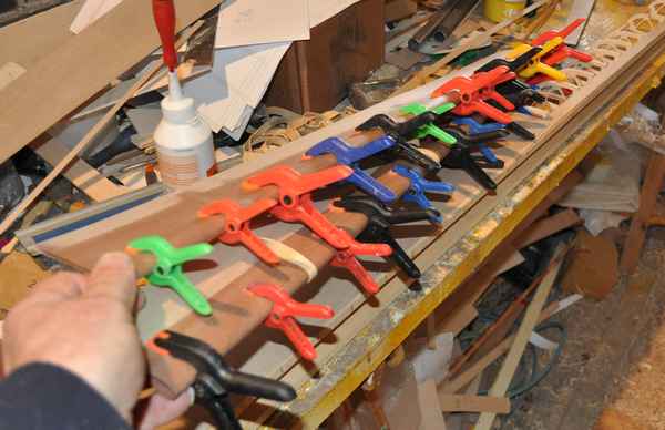

J'ai choisi du CTP bouleau de 6/10 en trois parties .
Je me permet ici de signaler que notre ami Pascal sur Silence model , l'a mis en ligne récemment à un prix très bas . A l'époque j'ai payé le mien Trois fois plus cher , merci Pascal [good]

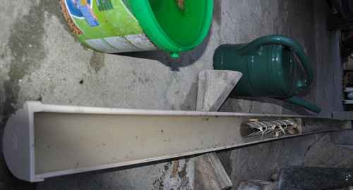

Une fois les tronçons découpés je les met à tremper dans une gouttière à l'eau de pluie Very Happy pendant au moins deux heures
Puis je les contraint avec des pinces pour leur donner le plus petit rayon possible durant une demi heure sans les casser.
En fin je les pose à la cole blanche , plaqués par des bracellets de caoutchouc 24H , le temps de laisser l'humidité intérieure de s'évacuer .

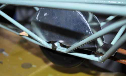

Le garde boue est tiré d'une plaque de tôle offset découpée aux ciseaux et collée à la PL 300.

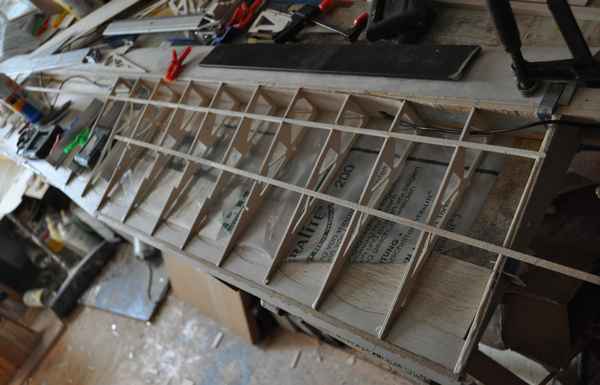

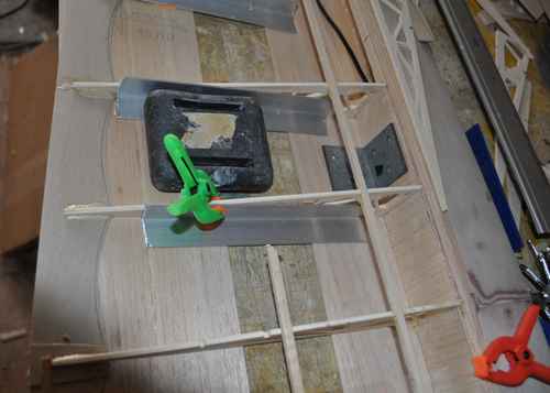

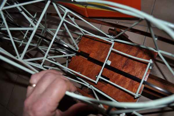

Collage des queues de nervures sur le longeron à la PU , elles sont calées à l'aide d' équerres tirées d'un profilé en alu.

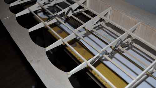

j'arrive aux AF . J'ai choisi de les articuler comme sur le grand par barre de torsion entre les ailes au centre du fuselage .
J'ai fabriqué les supports dans le même métal en renforçant les coudes par de la brasure . Ils sont en trois parties démontables
Présentation sur l'aile avnt mise en place des coffrages

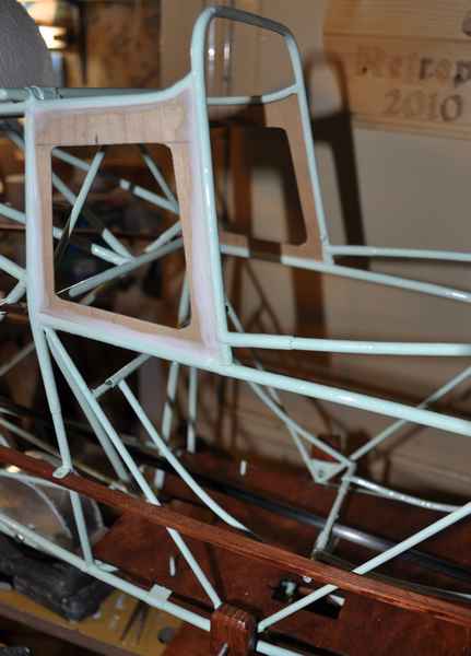

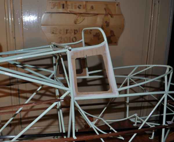

Les cadres de vitrages latéraux en CTP Bouleau de 12/10 sont collés à la PATTEX 200 .
Les vitrages seront posés après peinture du fuselage

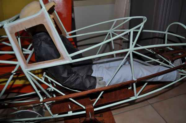

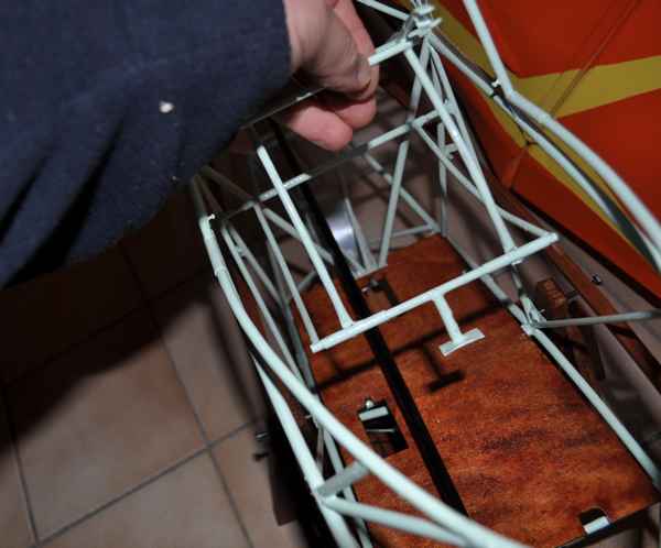

Pierre, une petite question: le dossier de ton siège est-il règlable en inclinaison?
Sur le grandeur, un cable, fixé au fuselage sur le côté droit, passe dans le tube horizontal en haut du dossier, et vient s'enrouler sur un dispositif fixé sur le côté gauche. Ce système était un vrai cauchemard: au moindre contact, le cran sautait et on se retrouvait projeté en arrière, les pieds loins des palonniers (pour les vélivoles de petite taille!), ce qui en vol n'était pas catastrophique, mais une fois, j'ai eu cette désagréable surprise en remorqué, et là: big problem... !
Sur le mien, j'avais supprimé cet enrouleur que je possède encore, et remplacé par un crochet qui prenait appui dans des trous percés sur le tube latéral gauche.

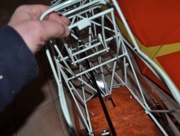

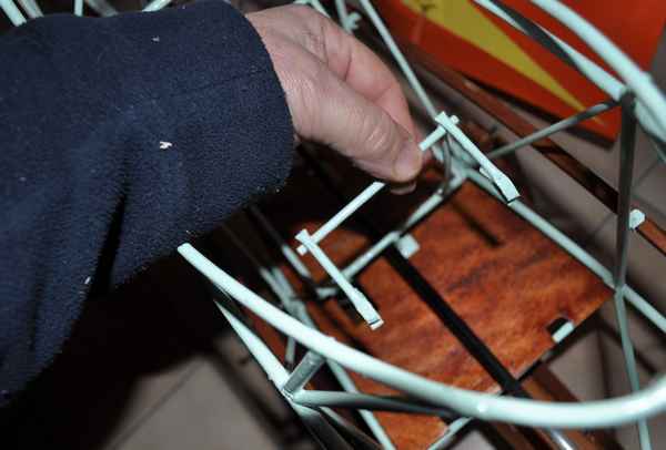

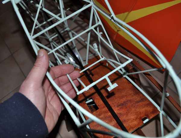

En fait pour le siége , j'ai modifié légèrement celui d'origine en l'articulant sur deux axes . il pivote sur la barre supérieure , et peut remonter à 180° . Sur ce cadre est fixée la partie avant qui elle aussi pivote sur l'arrière et possède un pied qui repose sur la platine en bois , et à l'avant deux crochets qui se clipsent sur le plancher du fuselage.
Cela me permet en relevant le tout d'accéder à la platine servo sous le siège et pouvoir ainsi intervenir sur les commandes , dérive par câble et profondeur par bras rigide équipé d'un côté d'une chappe à rotule et de l'autre d'une chappe normale .
Le siége sera équipé de deux plaques CTP bouleau en forme fixées aux cadres de métal . On trouve ce système sur certains Fauconnets en remplacement des sièges moulés en résine .
Mais une photo vaut mieux qu'un long discours j'en mettrai une ce soir . Cool
Âge: 75 Poissons
Nouveau messagePosté le: 26/03/2013 19:09    Sujet du message: Répondre en citant
Voilà en quelques photos

Génial!

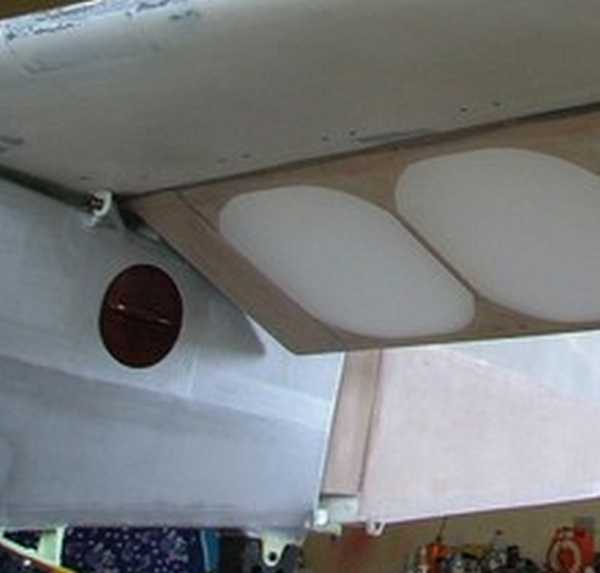

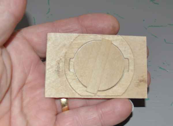

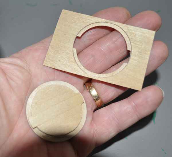

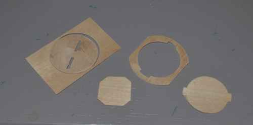

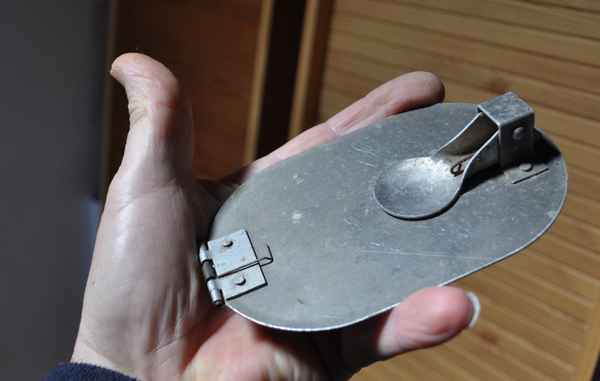

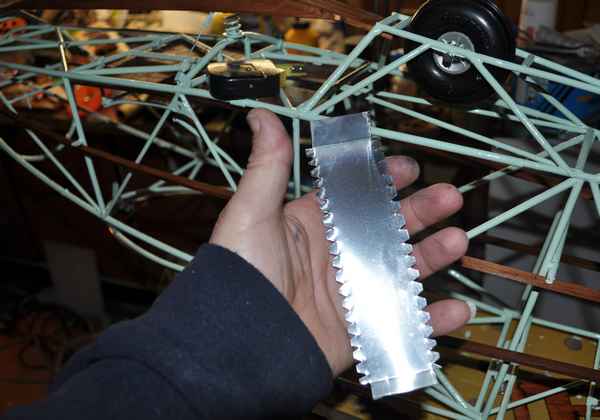

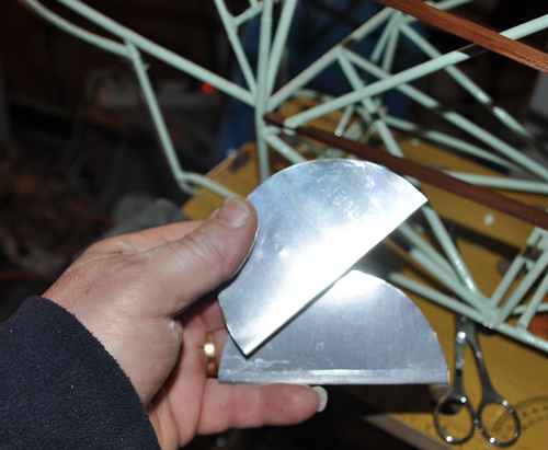

Le Fauconnet a trois trappes de visites qui pour moi seront fonctionnelles , une pour raccorder la profondeur sur le fuselage et une dans chaque aile au niveau de la commande aileron.
je les ai découpées CNC dans du CTP de 8/10 .

et bien les grand esprits ce rencontre souvent car je suis en train de découper celle du N°1300 c'est tout itou la même soupe mais ech 1/4 c'est plus petit même épaisseur plus fin je n'ai pas, et je n'ai pas encopre commandé de CP aéro en Allemagne, j'attends que l'atelier sois fini j'ai quelque chutes encore récupéré chez un menuisier aéro de mes amis mec très sympa.
Amicalement mon Pierre à bientôt jc
Âge: 75 Poissons
Nouveau messagePosté le: 28/03/2013 11:48    Sujet du message: Répondre en citant
Hello Jc , oui c'est petit , là au 1/3 je suis à 45mm de diamètre . Ce sera suffisant pour le Fauconnet . Cool

Oui, c'est petit .. mais les vraies sont en tôle, avec un petit poussoir pour l'ouverture. Puisque tu étais parti dans le mode chaudronnier, l'espérais que tu ailles jusqu'au bout Laughing Laughing

Disier, pour les ailes, oui, mais pour le fuselage, celle de la profondeur est en bois.

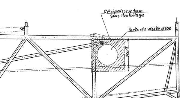

Nouveau messagePosté le: 28/03/2013 14:51    Sujet du message: Répondre en citant

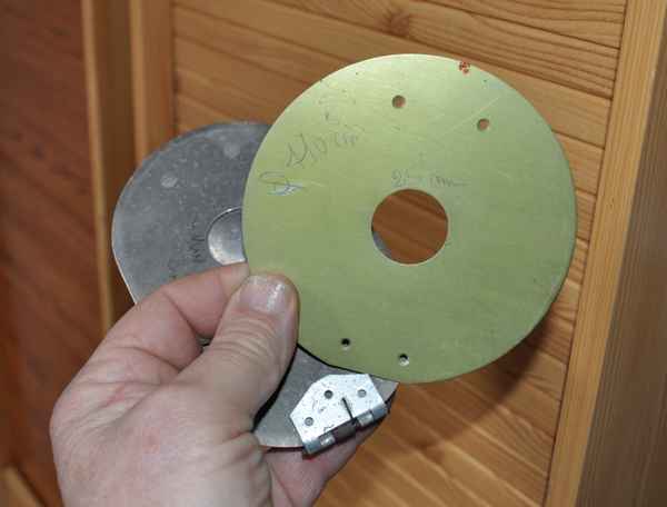

[non] Didier tu te trompes , là j'ai une doc d'enfer Wink

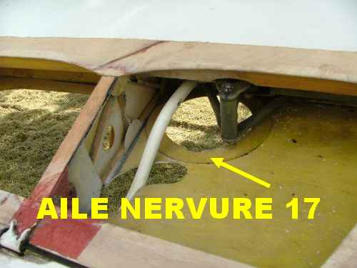

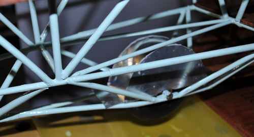

sur le FAUCONNET la trappe arrière est en CTP 1mm Diamètre 100 sur le plan grandeur
Ainsi que sur les ailes , en CTP 1mm toujours j'ai même une photo
Je connais bien la trappe dont tu parles puis que je l'ai reproduite sur mon N1300 , j'ai même un exemplaire à la maison Laughing

j'ai retrouvé mes posts regarde ici
http://www.retroplane.net/forum/viewtopic.php?t=2446&postdays=0&postorder=asc&start=105

Nouveau messagePosté le: 29/03/2013 12:02    Sujet du message: Répondre en citant
Very Happy Elles sont terminées Marc ?
J'ai retrouvé celle circulaires , je vous donne les côte échelle 1
La circulaire fait 110mm de diamètre , le trou intérieur 25 mm
L'autre 140 mm par 90 mm arrondie aux 4 coins le trou intérieur 25mm aussi

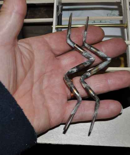

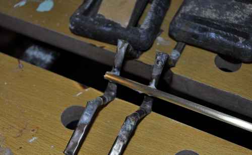

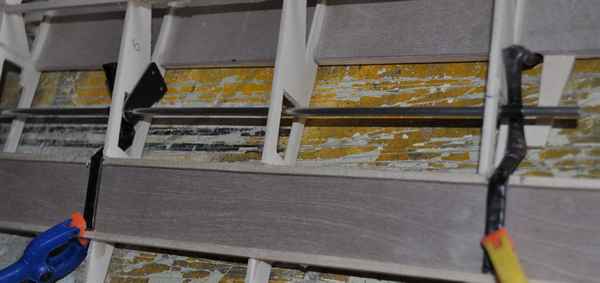

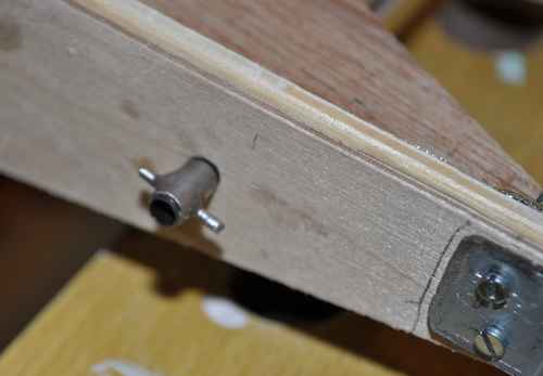

Pour les AF ,
Les Z en tubes sont calés 2 par 2 et j'ai brasé les axes en tube laiton
Puis une fois séparés , nettoyés ils sont peints en noir ils sont positionnés .
Les Axes des bras de commandes sont en Epoxy de 2mm fraisés CNC .
Le tout est aligné avant fixation par vissage sur les nervures .

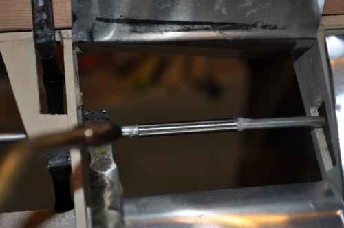

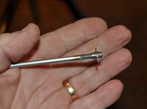

Avant de coffrer l'arrière des ailes je suis obligé de monter les AF
J'ai brasé en bout d'axe de commande en acier inox une bague en laiton et son axe , elle servira de ce côté d'arrêt.
Âge: 75 Poissons
Nouveau messagePosté le: 02/04/2013 16:55    Sujet du message: Répondre en citant
J'ai relié par brasure les bras de commandes entre deux nervures en protégeant avec de la tôle ofset
Les palettes sont en ctp okoumé de 3mm , boulonnées 1,4mm et collées PU sur les Z
Les Z sont collés sur les axes à la cyano
Puis essai , youpi ça fonctionne , en route pour les coffrages .
