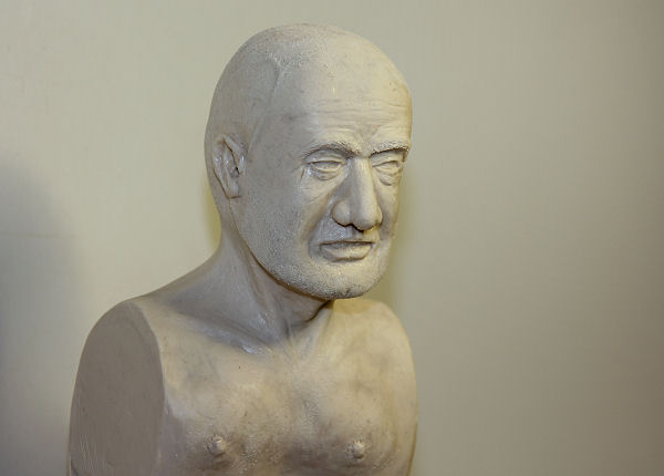

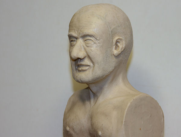

Bon, la tête ne me plaisait pas, mauvais raccords des attaches du cou et traits efféminés, zou je l'ai décapité [fouet]
j'en ai refait une, visage plus carré et viril

MessagePosté le: 24/03/2013 14:07    Sujet du message: Répondre en citant
Salut Vincent,
La tête plus viril, ok ça va [good2] ,mais ce qui me choque un peu c'est son pif Shocked . Je le trouve un peu gros et moins travaillé que le reste du visage, je pense que c'est voulue non?
Tom Zzz
On earth since 1976
MessagePosté le: 24/03/2013 15:54    Sujet du message: Répondre en citant
ouaip j'y avais mis un gros pif de boxer, mais c'est vrai que c'est trop gros, et la photo l'accentue encore plus.
Bon tu m'as fais perdre plus de 1h à le retoucher Laughing
Là j'arrête, je pourrais y repasser encore une semaine à le retoucher mais j'en ai marre
