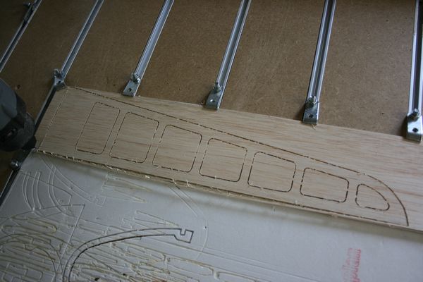

Premières découpes de balsa 2 plaques d'un coup suivant les conseils de Pierre. Ce sont les coffrages des volets de profondeur:

| c'est du 2 mm ? |
