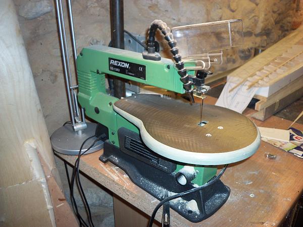

Gérard voici ma CNC dernier cri !!!!
gerard25
Inscrit le: 30 Déc 2009
Localisation: Montbeliard
Âge: 76 Bélier
MessagePosté le: 04/02/2013 09:26    Sujet du message: Répondre en citant
Salut Aurelien
Ta CNC a des aires de famille avec la mienne
J'admire d'autant plus la qualité de tes ajustements
[clap] [clap] [clap]

Voilà mes outil de la journée.[humm]
