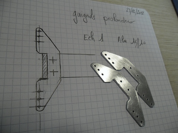

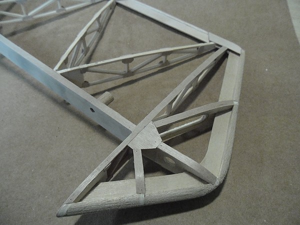

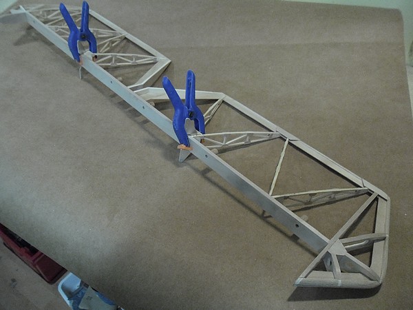

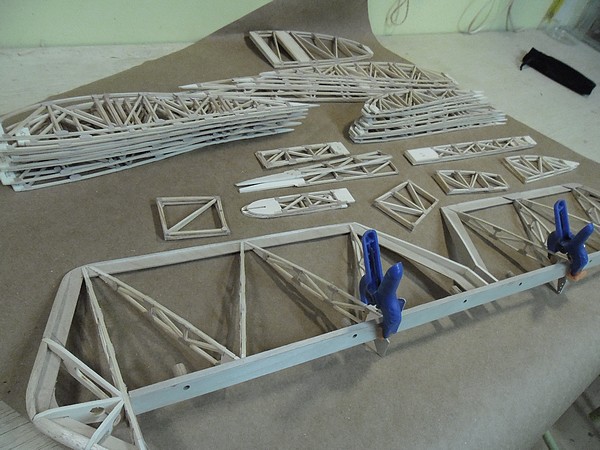

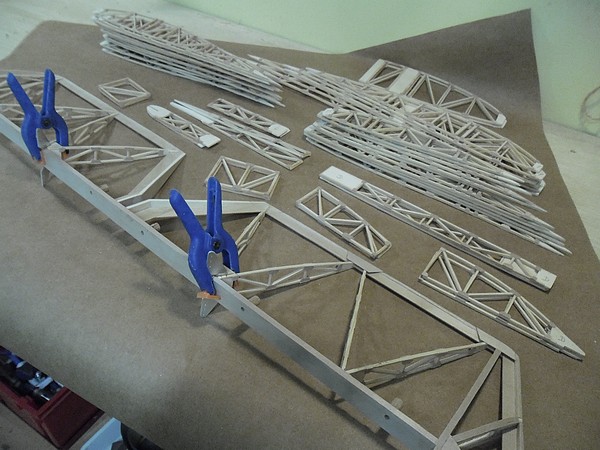

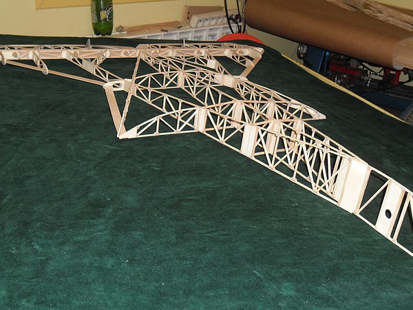

J'ai enfin terminé la pose des goussets et commencé le montage des volets de profondeur.
Les guignols sont découpés dans une tôle d'alu 15/10.
Les chapeaux de nervures sont en cours de montage.
A+.
JP.

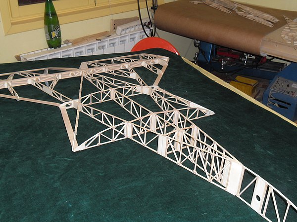

MessagePosté le: 23/12/2012 17:42    Sujet du message: Répondre en citant
C'est bô ! perso, j'aurais prolongé un peu les chapeaux de nervure et les aurais poncés en biais au niveau du bord marginal en balsa, mais bon, c'est vraiment pour t'embêter ! Laughing
( à moins qu'ils soint affleurants, on ne voit pas bien sur la photo..)

MessagePosté le: 23/12/2012 22:34    Sujet du message: Répondre en citant
Merci les copains,
oui Marc les chapeaux de nervures son affleurants, mais je ne suis pas très satisfait du résultat, je n'aime pas trop cette jonction balsa/ctp mais comment faire car il ne faut pas trop charger l'arrière. J'ai pris du balsa plume pour charger un minimum.
Autre chose, ces chapeaux me semblent un peu large, je vais les réduire de 1 ou 2mm, ça devrait être mieux.
On verra le résultat après entoilage.
Bon Noël à tous.
JP.

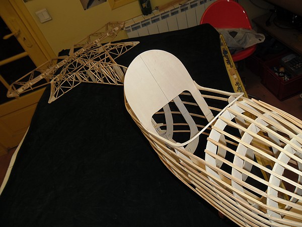

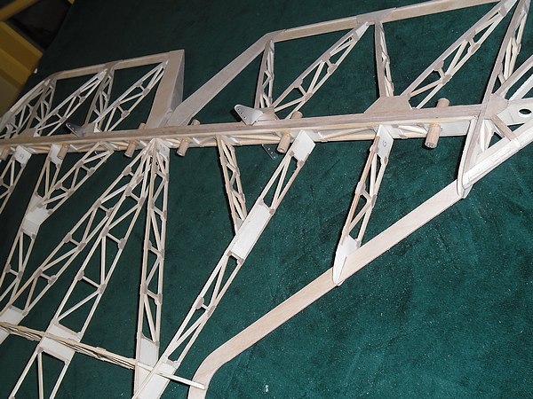

MessagePosté le: 26/12/2012 18:50    Sujet du message: Répondre en citant
Bonsoir à tous,
bon, après les agapes, le boulot reprend; il ne faut pas perdre le fil !!
Les goussets sont posés, donc les pièces sont encollées et repositionnées. C'est beaucoup plus rapide que la pose des goussets et le résultat est plus spectaculaire.
Je n'ai pas pu m'empêcher de positionner le fuselage, ça va faire une belle bête!!
Je vais maintenant poser les chapeaux, j'ai commencé sur le volet de profondeur. Il faut aussi que je commence à réfléchir sur le passage des câbles de commande et à l'implantation des servos que je vais essayer de placer le plus en avant possible pour limiter le lest qui rique d'être conséquent vu le nez très court de l'engin.
A+.
JP.
Âge: 63 Scorpion

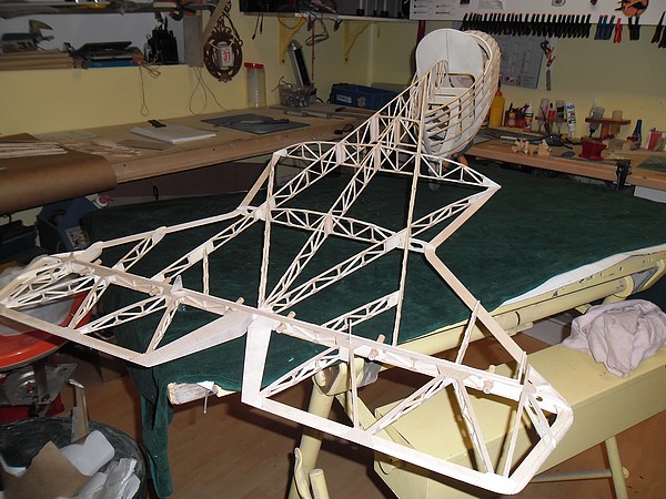

MessagePosté le: 26/12/2012 19:01    Sujet du message: Répondre en citant
Salut Jean-Paul,
ça tient comment tout ce bloc? je vois un trou dans la nervure centrale, je suppose que la clé d'aile passe dedans? et après?

Âge: 80 Balance
MessagePosté le: 26/12/2012 19:17    Sujet du message: Répondre en citant
Salut Vincent,
le trou, c'est bien pour la clé et à coté, il y a un premier longeron, on voit son emplacement sur les photos, et il y a un deuxième longeron plus en arrière. J'ai repris ce que j'ai fait sur les ailes du Konice 4, j'avais d'ailleurs copié les nervures de ton MG12. On voit bien la position des longerons en page trois ou je détaille les nervures.
En plus il y a deux haubans qui seront fixés sur les longerons principaux.
JP.

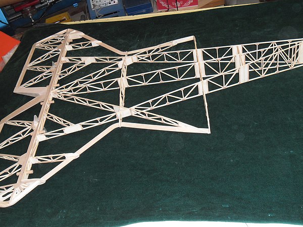

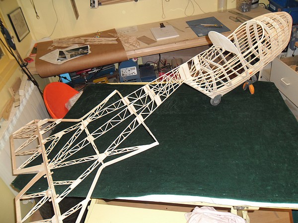

MessagePosté le: 27/12/2012 19:11    Sujet du message: Répondre en citant
Une très belle construction Jean-Paul [clap]
Ce qui est un peu inquiétant dans la structure c'est cette taille de guêpe entre la nacelle et l’empennage. Comme ça on imagine mal que ça résiste aux efforts induits par le poids propre et les effets des gouvernes de profondeur et de dérive?
Il doit y avoir un sacré haubanage ?
MessagePosté le: 27/12/2012 19:19    Sujet du message: Répondre en citant
Je suis retourné sur la page 1 et j'ai la réponse c'est l'aile qui vient reprendre les efforts, il n'y a pas de haubanage.
Mais quand même la liaison de ta poutre paraît faible?
Âge: 80 Balance
MessagePosté le: 27/12/2012 23:02    Sujet du message: Répondre en citant
Salut JC,
c'est vrai, ça parait faible sur la photo mais les ailes ont une très forte corde à l'emplanture, elles arrivent peu près au milieu de l'empennage. Je pense que l'ensemble ailes/empennage sera bien rigide. Par contre, il me faudra soigner la liaison de cet ensemble sur la nacelle, la surface d'appui n'est pas immense.
Pour qu'il n'y ait pas d'efforts parasites des commandes direction/profondeur sur la nacelle, l'idéal serait de positionner les servos dans l'empennage. c'est la solution mais au détriment du poids car ils seraient derrière le CG d' ou l'obligation de rajouter du lest.
Je n'ai pas encore décidé de la place des servos, j' attend d'avoir terminé les ailes pour y voir un peu plus clair. J'ai quand même une préférence pour les mettre dans la nacelle, le plus en avant possible à cause du poids.
JP.
MessagePosté le: 28/12/2012 08:49    Sujet du message: Répondre en citant
Bonjour Jean-Paul,
Ce matin j'ai regardé à nouveau ta structure et je me demande s'il ne faudrait pas traiter ta grande nervure centrale comme un longeron en coffrant de chaque côté avec du ctp 6 ou 8/10éme fil vertical?
Les ailes n'auront alors plus comme rôle que de tenir l'ensemble, en limitant la torsion.

MessagePosté le: 28/12/2012 11:07    Sujet du message: Répondre en citant
Bonjour Jean-Claude,
c'est une bonne idée effectivement j'aurais du y penser. Mais maintenant que tout est collé, ça devient difficile. Je vais continuer et je verrai une fois les ailes terminées comment ça se comporte. Je suis assez confiant, je pense que si j'arrive à solidariser l'ensemble ailes/empennage, ça va le faire.
Merci de ton aide JC.
