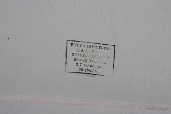

J'ai regardé vite fait le site de chez polyfiber.com products>fabric mais je ne vois pas de tissus avec les caractéristiques de l'étiquette 2.7oz/sq le MEDIUM-3? [humm]

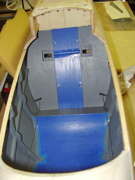

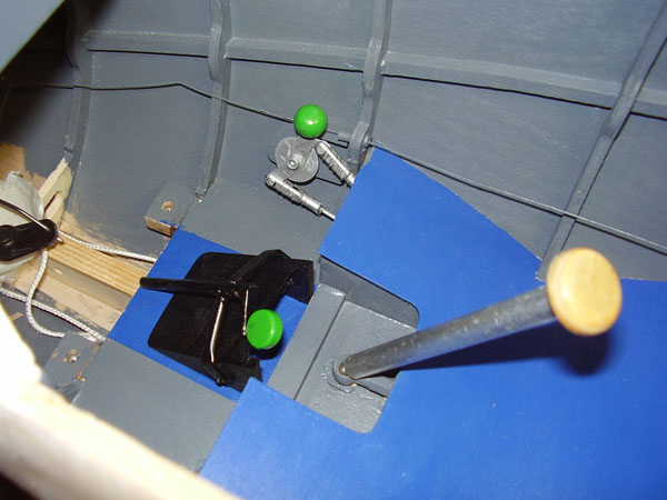

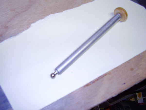

Début de la mise en peinture et de l'aménagement du cockpit, histoire de varier les plaisirs.
Petite astuce pour avoir un manche à balai orientable en tous sens, fixer une rotule à sa base et une grosse chape sur le plancher au niveau du siège pour mettre en place ou ôter le manche..
MessagePosté le: 14/11/2012 19:31    Sujet du message: Répondre en citant
astucieux la rotule en bout de manche.

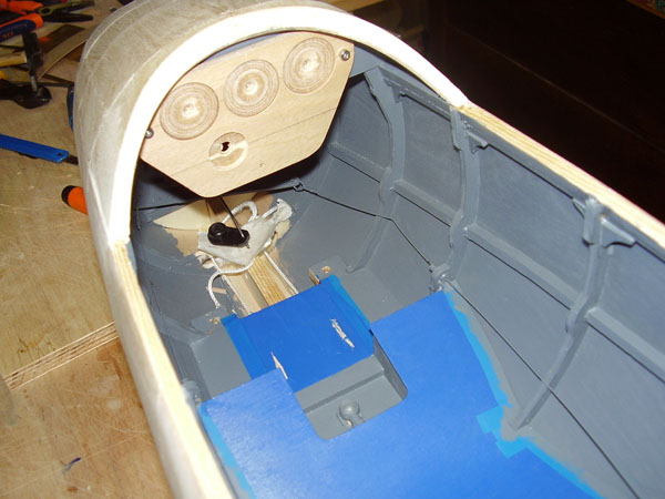

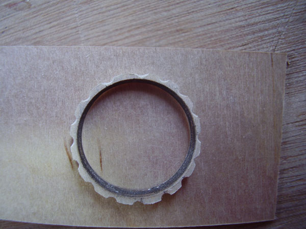

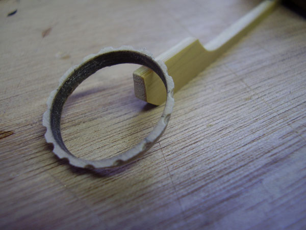

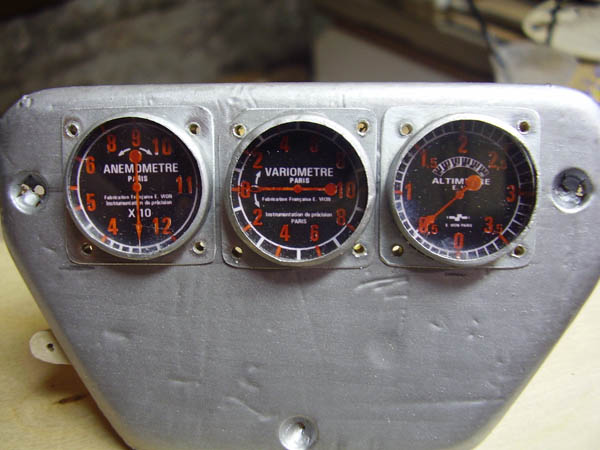

Petites bidouilles deans le cockpit, la commande de réglage du palonnier devant le manche et sur le flanc droit la commande de tab:

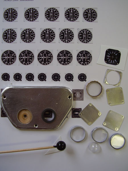

Début du tableau de bord en tôle peinte argent volontairement "amoché" et les instruments français. Les bagues des entourages sont découpées dans un tube à cigare en alu et leur bord est arrondi sur une forme afin de coller le vitrage:

Un peu déçu par la couleur orange des chiffres qui a foncé subitement après quelque temps..plus clair sur le réel..tant pis.. Confused
MessagePosté le: 17/11/2012 13:47    Sujet du message: Répondre en citant
Tellement déçu que j'ai décidé de tout refaire. Il me reste à trouver comment colorier les chiffres blancs en "orange doré clair ( Quelqu'un a une idée? ) " sans toucher le noir pour que cela reste lisible. J'ai refait également la planche en CTP recouvert d'une tôle ofset, aspect plus réaliste que la première version. J'en profite pour faire la boussole en relief et je me suis amusé à "sculpter" l'anneau du vario..
