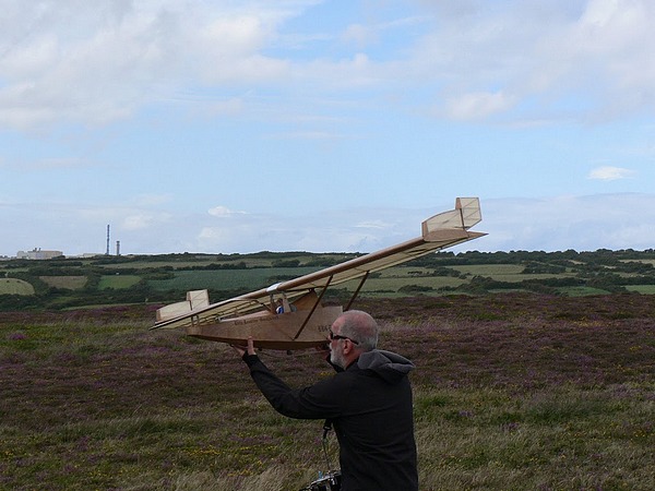

Claude l'expliquera mieux plus tard. Effectivement les ailerons semblent inefficaces, on voit sur la video qu'ils sont contrés à fond et que rien ne se passe. L'atterro n'a pas eu de mal, juste un embout de hauban cassé. On a effectué un 2eme lancé, Claude a mieux anticipé la trajectoire avec les dérives et a pu atterrir bien à plat, plus loin devant. Comme il manquait un hauban et qu'il n'y a pas de clés d'aile on n'a pas insisté à le lancer du haut de la pente.

Reprenant le rythme habituel après être rentrés depuis deux jours au bercail, je vois que vous savez tout (ou presque) sur les tribulations d'un Ente en Autriche et Allemagne.
Après deux lancés au Spitzerberg et un chez Frank, les trois dans un vent faible (et même très faible pour le 3e), la principale conclusion à en tirer est que ce volatile a besoin d'un vent soutenu pour voler.
Laurent, les réglages adoptés étaient les suivants : CG au BA de l'aile, Vé longitudinal de 9°, et ont montré qu'il permettent déjà un plané (voir ci-dessus la vidéo du premier lancé), même s'il doivent être affinés par la suite.
La deuxième concerne la réponse aux ailerons pour les virages :
Le Ente n'a pas tourné après braquage des ailerons à fond lors du premier lancé (voir vidéo).
Au deuxième lancé, j'ai pu le remettre face au vent avec la dérive uniquement : cela doit rappeler à Jacq50 les essais avec son mulet !
Frank qui était aux manches n'a pas pu tester au 3e lancé : le planeur, parti bien à plat, était par terre avant d'avoir pu faire quoi que ce soit. Il faut dire que le vent était presque nul, et la pente faible.
Je vais poursuivre les essais avec le mulet... quand il y aura suffisamment de vent,
et il finira bien par voler !!
