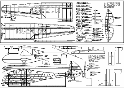

Le plan est présenté comme ci-dessous sur 2 grandes feuilles de 2.60m x 0.90m
Aperçu du plan - Clic pour Agrandir

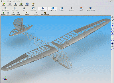

Mise à jour 03 Décembre 2006
Cliquez sur l'image pour télécharger le fichier de visualisation 3D E-Drawings, c'est un .exe autonome qui n'installe rien sur votre PC (3.6 Mo). Un grand merci à Charles pour ce travail.
