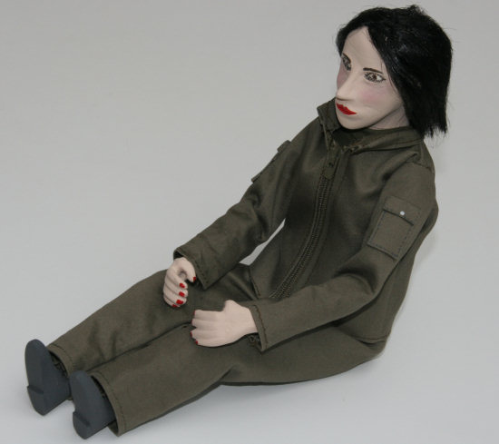

Voilà, après séchage de la pâte, évidement de la tête... quelques coups de papier de verre, un peu de peinture, peau blanche d'époque Laughing les cheveux sont récupérés d'une perruque de sorcière qu'on trouve partout en ce moment (halloween) il suffit de couper les petites bandes de cheveux qui sont cousus sur un filet, et les coller à la néoprène sur le crâne, la coiffure se maintient en la chauffant au sèche cheveux
Le corps en balsa est dégrossi au cutter et fini au petit tambour ponceur, les membres sont articulés par un fil de cuivre electrique qui les traverse,reste plus qu'a l'habiller d'une combi verte comme le pilote avant du MG9
Localisation: En la playa, bajo el sol
Âge: 60 Scorpion
MessagePosté le: 21/10/2008 13:45    Sujet du message: Répondre en citant
Voilà elle est terminée
Ronan mauvaise langue, elle n'était pas dans le planeur la semaine dernière et pourtant....
ci-joint le patron de la veste et du pantalon, c'est une base dégrossie, à modifier selon la morphologie...

J'adore cette photo Laughing
