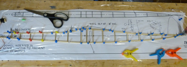

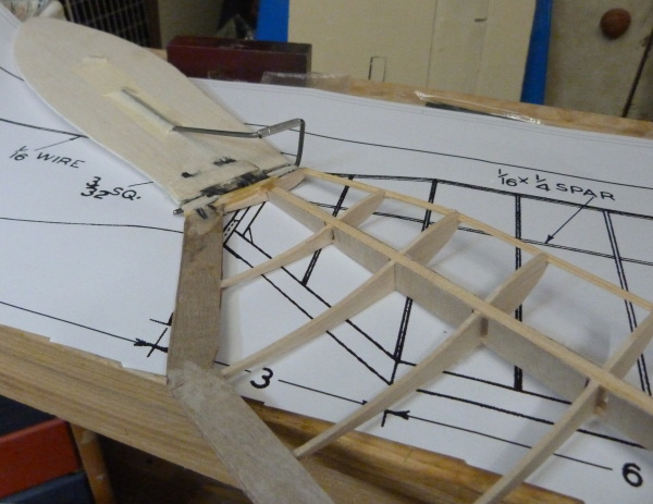

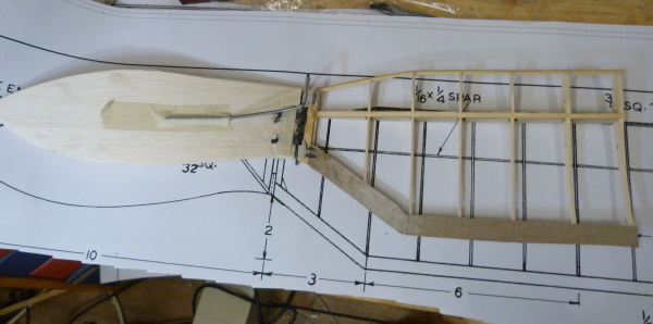

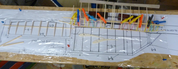

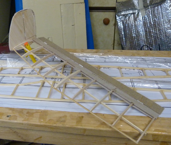

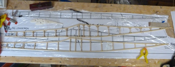

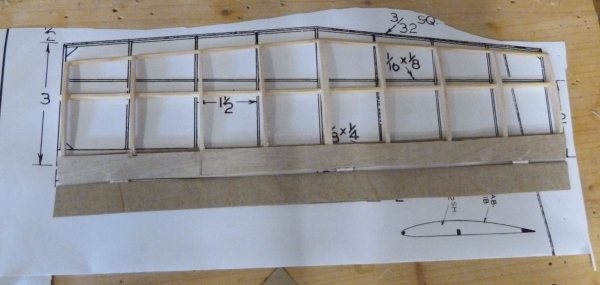

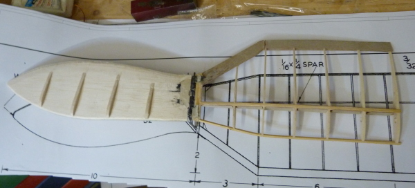

Hallo Freunde,
Ich bin da im Internet auf eine sehr interessante Sammlung von Bauplänen gestoßen:
https://outerzone.co.uk/index.asp
und möchte mit dem Bau des „Flapper“ beginnen.
https://outerzone.co.uk/plan_details.asp?ID=4346
Als Antrieb möchte ich diese Motoren einsetzen. Zwei Stück, getrennt angesteuert ich hoffe so die Querruder zu ersetzen.
https://www.modellbau-profi.de/Elektromotor-und-Regler/Getriebemotor/Micro-Pile-Getriebemotor-150-1-6V.htm?SessionId=&a=article&ProdNr=00642204&p=1434
So hier die ersten Fotos:
Thomas

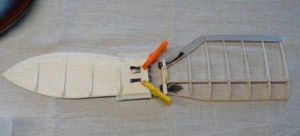

so, die Motoren und die Umlenkung ist gekommen un nur noch die Regler+Aku.
Thomas

Das Seiterruder
https://youtu.be/mdB1dGgDkS8
Thomas

So, die Regler sind da der Akku eingebaut und und ich hatte alles auseinander um der Flügelschlag zu synchronisieren. Das Ergebnis ist aber noch nicht ausreichend.
Auf jeden Fall geht das abstoppen eines Flügels als Ersatz der Querruder.
https://youtu.be/CX_DS-r5i4Q
da dann nochmal alles auseinander und sehen wo es klemmt.
Thomas

Bonjour Vincent,
Je ne peux pas aider l'avion bizarre, le plan est de Robert Horak. Wink
Mais maintenant, la solution était... le pétrole !
https://youtu.be/cd0IodWEVB8
Je pense que plus synchrone ne sera pas possible.
salutation
Thomas

Oui, définitivement Vincent, je peux toujours synchroniser les moteurs s'il n'y a pas d'autre moyen (simplement connecter mécaniquement)
Avec le moteur d'origine Plan Gimmi et la tringlerie, une aile est toujours relevée et l'autre abaissée. Mais c'est synchrone.
Je voulais rendre le contrôle possible avec deux moteurs.
Vos suggestions sont trop modernes. Retroplane uniquement jusqu'en 1960.
Salutations - J'ai envoyé un colis, veuillez me faire savoir quand il arrivera.
Thomas

Bonsoir Thomas,
si les battements des ailes sont très rapides ça peut peut-être fonctionner…
mais difficile à faire pour ton modèle sans déformation de la structure et surtout avec le poids des éléments en mouvement Wink
Sur ta vidéo, on voit bien la déformation du panneau central…
Peut-être faire le panneau central en structure très rigide et les éléments mobiles extérieurs en tissus souple ?
Histoire de voir déjà si le principe fonctionne Wink
Bon courage dans ce projet !
Nouveau messagePosté le: 16/11/2022 00:05    Sujet du message: Répondre en citant
Comme ça les mouvements sont identiques haut/bas // droite/gauche Wink

Nouveau messagePosté le: 18/11/2022 12:36    Sujet du message: Répondre en citant
Hallo Charles,
ich wollte es ja nicht so synchronisieren, ich wollte eine Steuerung ermöglichen.
Na mal sehen - über die Trimmung kann man vieleicht den Flügelschlag noch gleichmaßiger machen.
Jetzt erstmal fertig für den ersten Flug:
https://youtu.be/wBLFIZU7Hng
Der Schwerpunkt ist bei 45mm, wie aus der Bauanleitung.
Mein Programm sagt zwar 55mm, aber ich habe die 45mm eingestellt.
EWD wie Bauplan 8°
Gewicht: 495g
Flächenbelastung: ca 49p/cm²
bei 2 Umderhungen je Sekunde.
Thomas
