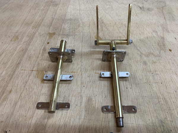

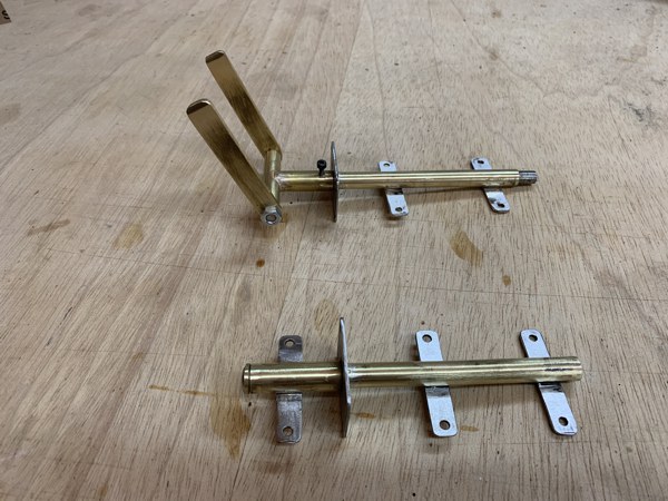

Olli
Inscrit le: 22 Juil 2006
Localisation: Germany
Âge: 58 Verseau
MessagePosté le: 31/03/2020 13:15    Sujet du message: Répondre en citant
Hi Thomas,
die teile sind fertig,
eines nach deiner Idee und eines nach meiner Wink
Welches Du haben möchtest, kannst Du entscheiden,
bei meiner Idee kannst Du schon mal die Oberschenkel etwas
nach vorne neigen Wink
Was das ganze soll, muss Thomas euch erklären, er nennt es "Rückrad"
Gruß Olli

Thomas ich schicke dir die Teile morgen per Post, wenn
Du mir nun endlich sagst ob da noch n Hebel dran muß [humm]
den wirst du an das Messing nicht kleben können Wink
Sonst schicke ich es so los....
Gruß Olli
ThomasF
Inscrit le: 16 Jan 2010
Âge: 67 Taureau
MessagePosté le: 05/04/2020 10:17    Sujet du message: Répondre en citant
Entschuldigung Olli, diese Aufgabe hatte ich für mich nicht erkannt.
Wenn da ein Hebel fehlt klebe ich mit einer Bohrmaschine und Schrauben.
Sonst ist alles genau wie ich es mir vorgestellt hatte, Danke!
Thomas
