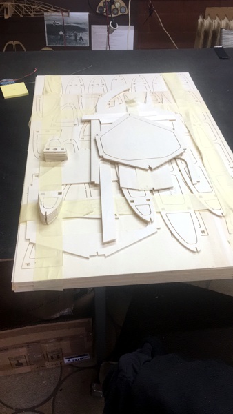

Da,
hat der Manfred mir aber eine Menge
tolles Holz gefräst Very Happy Very Happy Very Happy
Noch mal`s vielen Dank Manfred [clap] [clap]
Jetzt muss ich erst mal ne Menge Leisten fertigen Wink

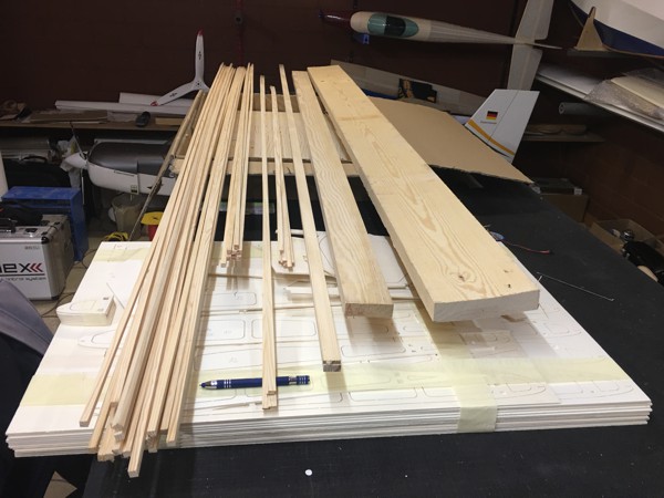

Hallo,
so habe mal angefangen einige Leisten zu schneiden und zu hobel Wink
Es fehlen wohl noch ein Paar [humm]
Auf jeden Fall schon mal 8/8 für die Holme und Rumpf,
8/2 für die Rundungen der Rumpfnase, werden lamelliert
10/3 für die Flächennase und noch einige andere Wink
Die große Bohle gehört natürlich nicht dazu Laughing Laughing
Gruß Olli

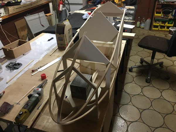

Hallo,

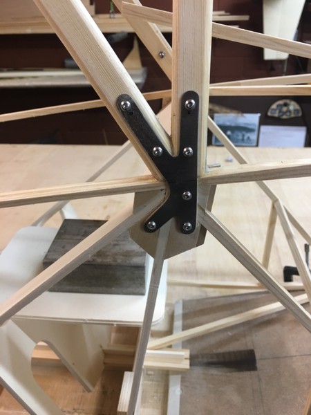

ich habe mit dem Rumpf begonnen Very Happy Very Happy
Als erstes habe ich die Spanten gedoppelt,
danach habe ich die Kiel-leiste hergestellt und ein Paar
Hilfsspanten wo ich die Kiel-Leiste auflegen konnte und die Spanten
aufsetzen kann.
Alles aus meiner Konstruktion hat bissher sehr gut gepasst
auch die schräg gestellten Spanten, an denen zum Teil zwei Fasen müssen um die Teile zusammen zu fügen, ich habe sie in meiner Konstruktion extra so angepasst, dass sie lang genug sind um eine Fase anzuarbeiten Wink
Jetzt werden als nächstes die vorderen Stringer Lamelliert und noch ein Paar
Diagonal streben eingebaut, dann hat das vordere Rumpfteil schon mal
ausreichend Stabilität Very Happy Very Happy
Gruß Olli

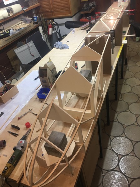

MessagePosté le: 11/09/2019 07:21    Sujet du message: Répondre en citant
Habe jetzt die ersten Rumpf-Stringer angebracht,
ein kleines Problem taucht zur Zeit dabei auf, die Luftfeuchtigkeit ist
leider sehr hoch. sadass die lammellierten Stringer mind. 3. Tage
trocknen müssen, bevor man sie verarbeiten kann Confused
Gruß Olli

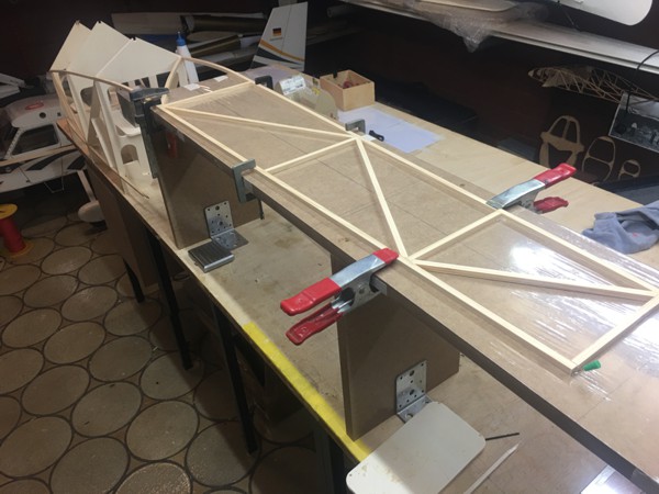

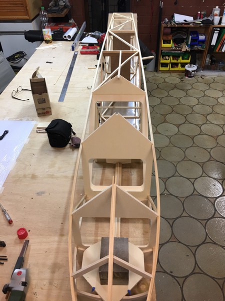

Jetzt werde ich als nächstel eine Helling bauen um den hinteren Rumpf
zu verlängern Wink
Demnächts gibt es mehr Very Happy Very Happy
Olli
Inscrit le: 22 Juil 2006
Localisation: Germany
Âge: 57 Verseau
MessagePosté le: 11/09/2019 22:48    Sujet du message: Répondre en citant
Hallo,
habe jetzt den Rumpfrücken aufgebockt auf einer
Helling und die seitlichen oberen Stringer angeschäftet.
Danach habe ich die Stringer auf der oberen Etage befestigt und
angefangen die Querleisten und Verstrebungen einzuleimen.
Morgen kommt evt. schon die Unterseite dran Very Happy Very Happy
Gruß Olli

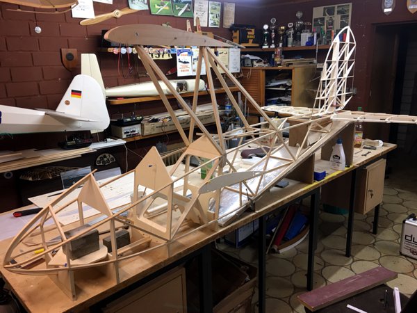

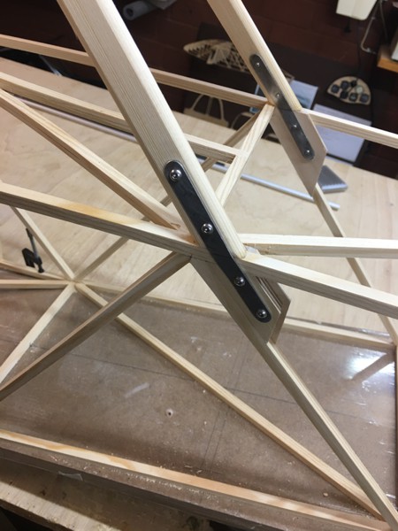

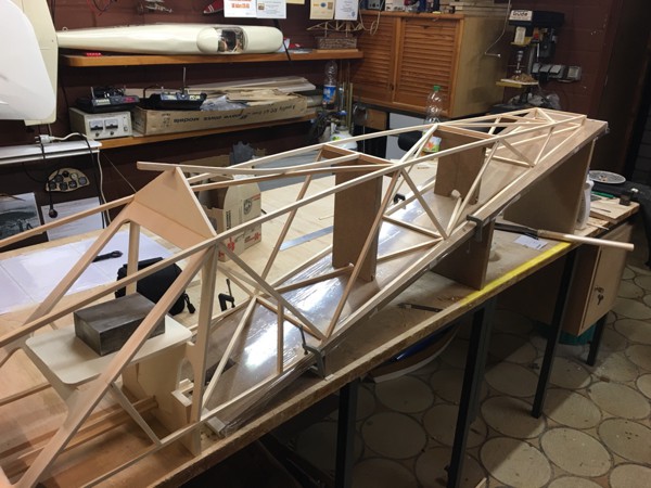

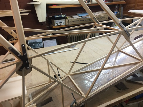

Olli
Âge: 57 Verseau
MessagePosté le: 14/09/2019 07:35    Sujet du message: Répondre en citant

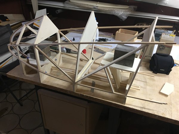

Hallo,
habe jetzt die obere Helling entfernt und
danach die untere eingebaut.
Darauf wurde dann die Unterseite des Rumpfes aufgebaut
Danach habe ich dann auf der unteren Helling Stützfüße aufgesetzt und den
Rumpfrücken abgefangen, jetzt konnte ich nach dem alles befestigt war
die unzähligen Diagonalverstrebungen einbauen Wink

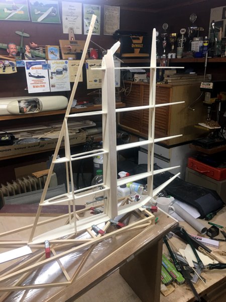

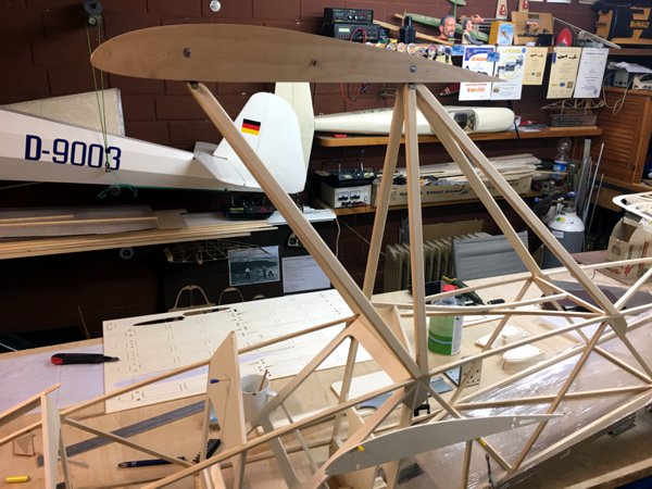

So hab mit dem Bau des Seitenleitwerk`s und Ruder weiter gemacht Wink
Bin am Überlegen ob ich vorne auf die Nase noch ein 3mm 0,3er Edelstahlrohr
drauf mache Confused
Na,ja, mal sehen.
Die Höhe über Grund im Waagerechten Zustand beträgt 97cm Wink
Gruß Olli

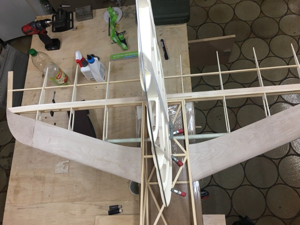

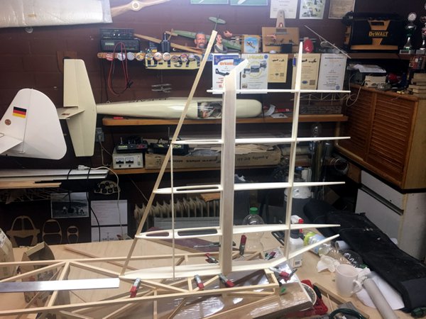

Bei mir sieht es jetzt aus wie auf der Flugzugwerft Very Happy Very Happy
Das Seitenleitwerk ist bis auf ein Paar Versteifungsecken fertig
Dann habe ich mit dem ersten Höhenleitwerk begonnen
Und weil`s so schön war, habe ich gleich das zweite auch noch angefangen Wink
Die Höhenleitwerke werden steckbar ausgeführt, da ich sonst den Koffer nicht transportieren kann.
Ob ich die Höhenruderklappe auch teile weiß ich noch nicht,
ich könnte sie auch in einem Stück bauen und bei der Montage, dran bauen Confused
Beim Original war sie auf jeden Fall nicht geteilt.
Gruß Olli

MessagePosté le: 28/09/2019 06:26    Sujet du message: Répondre en citant
Habe jetzt das Steckungsrohr ins
Höhenleitwerk eingebaut.
Dazu habe ich ein Alurohr aus dem
Baumarkt genommen in mit Vaseline eingerieben
und ein Backpapier drum gewickelt(1Lage)
Danach habe ich einen Gewebeschlauch drüber
lameiniert .
Vorm Holmbereich ist noch eine Verdrehsicherung und im Holm ein weiteres
kleines Steckungsrohr eingebaut.
Man bedenke das Höhenleitewerk hat ja schon eine Spannweite von 1,43 m und
eine Tiefe von 55 cm,
aber ich werde die Rohre später noch gegen Kohle Steckungsrohre tauschen.
Im Eingebauten Zustand
Außerdem habe ich die Anschlußrippen für den Baldachin ausgesägt und schon mal geschliffen
als nächstes werde ich den Nasenbereich des Höhenleitwerk`s beplanken
und die Strebenleisten fertigen.
Gruß Olli

MessagePosté le: 01/10/2019 09:03    Sujet du message: Répondre en citant
Hallo,
habe jetzt die Strebenleisten hergestellt Wink
Dafür habe ich mir sehr feinjährige Kiefenleisten geschnitten
und gehobelt, etwa 20 m.
Ich habe mir die besten Stücke raus geschnitten.
Dann habe ich mir als nächstes eine Helling aus Multipexplatte erstellt,
die ich im Rumpfgestell mit Zwingen befestigt habe.
Die Helling wurde mittig im Rumpf ausgerichtet, danach die ersten Streben
angepasst
Alle Streben des Baldachins angepasst Very Happy Very Happy
Jetzt werde ich demnächst wohl ein Paar Metallbeschläge herstellen müssen Confused
Gruß Olli

MessagePosté le: 02/10/2019 18:33    Sujet du message: Répondre en citant
Die Helling ist raus Very Happy Very Happy Very Happy
jetzt müssen die Anschlussbeschläge zum Rumpf hergestellt werden,
die oberen Seilbeschläge sind in der Baldachinrippe mit eingearbeitet Wink
Gruß Olli

MessagePosté le: 12/10/2019 20:55    Sujet du message: Répondre en citant
Hallo,
ich habe jetzt einmal ein Paar Metallarbeiten
dazwischen geschoben Wink
Vorderer Strebenbeschlag
Hinterer Strebenbeschlag
Dann habe ich noch das Höhenleitwerk beplankt Very Happy
Gruß Olli
