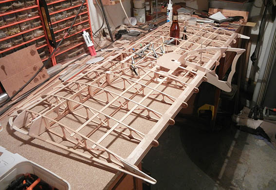

MessagePosté le: 30/10/2019 20:38    Sujet du message: Répondre en citant
Bonsoir à tous,
les platines servos sont collées en place
Début de confection des élevons ; Tubes-inserts laiton dans chaque queue de nervures et nervure d'élevons : brasé sur le guignol. Les autres sont pointés à la cyano pour l'alignement (avant congé d'époxy), puis assemblage des éléments.
Un jonc en carbonne de 3 vient guider le tout.
ça prend forme Very Happy
à suivre

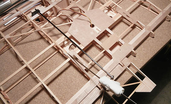

MessagePosté le: 22/11/2019 18:30    Sujet du message: Répondre en citant
la dérive est assemblée avec moult goussets et renforts ; c'est béton !
J'ai longtemps cogité sur sa fixation démontable ; au final je fais traverser une tige filetée de 3 de part en part, passant par 2 petits tube de laiton, avec reprise en bout de l'aile ; c'est assez rigide comme montage avec des renforts dans la structure ; un guide à l'AV et en dessous aligne bien le tout.
Voilà ce que ça donne sur l'aile (le breuvage en arrière plan donne du courage Laughing
Le calibrage des perçage pour tout bien aligner [argh]
Les becs de saumons sont mis en place ce qui me permets d'avancer sur ce plan.
ça a de la gueule non ?
à suivre

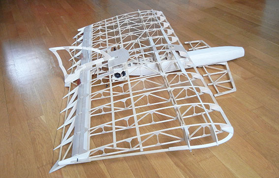

MessagePosté le: 23/11/2019 17:54    Sujet du message: Répondre en citant
@Marcus : tu as tout à fait raison, mais ça ne me ferait pas gagner grand chose en poids.
Bon, le verdict de l'assemblage de mon aile en l'état de construction à ce jour est plutôt positif : 1,220 kg avec 2 servos taille standard Very Happy
J'aime bien son look Very Happy
Par contre (si je sais bien me servir de PredimRC) il m'annonce un CG à 75mm du BA… ce qui me fait plomber de 635gr [humm]
C'est juste pas possible… (même si je fais un nez en béton ferraillé et un double accus)… ou alors un gros moteur avec un gros accus ? ou un pilote en plomb Laughing
Je vais continuer, alléger au max en AR du CG, et refaire un autre fuselage plus long de 30cm ? Embarassed

je coupe à la scie ce que j'avais quasi fini Confused j'ai jamais fait ça sur aucun de mes modèles, horreur !
Je déplace les servos le + en avant possible, quasi au CG.
Re-belotte pour des supports, coffrages et commandes…
Pour me consoler je mets des chapes avec roulements ! et les commandes sont en tube de carbone ; pas de risque de fléchissement vu la longueur nécessaire.
La quasi totalité de la commande se retrouvera à l'intérieur, invisible… ouf !
à suivre
