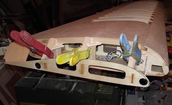

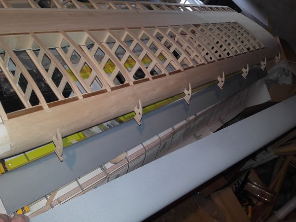

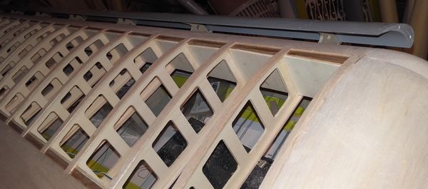

Préparation des BA déportés. Les supports sont en CTP aviation ils ont une cale de montage bien pratique, il a fallu les poncer pour qu'il rentrent dans leurs logements . J'aurais du prévoir un gabarit lors du collage des nervure Rolling Eyes
Il faut que l'ensemble soit démontable pour effectuer l'entoilage et la finition.

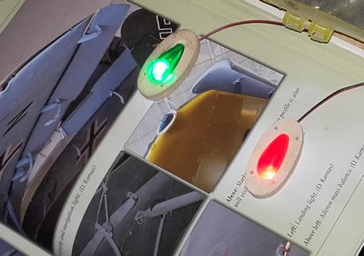

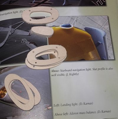

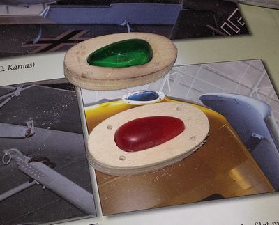

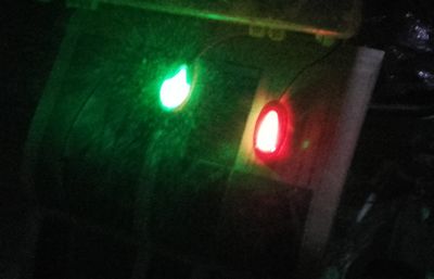

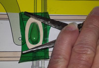

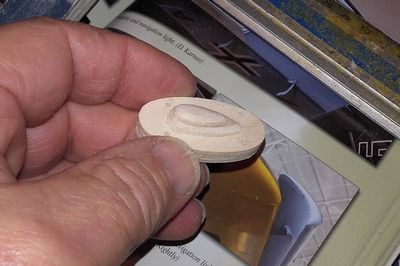

[tips] Pour les feux de position , j'ai fraisé à la CNC les pièces et les moules.
J'ai tiré le vert d'une bouteille de Perrier et le rouge d'un fut de stylo.
Je les ai moulé au décapeur .
Un petit essai , de jour et de nuit Wink
il n'y a plus qu'a les monter sur les ailes

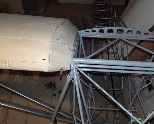

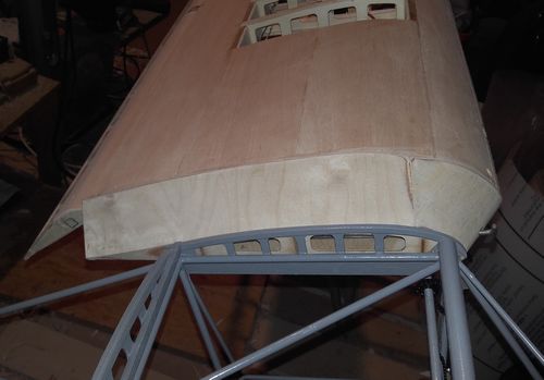

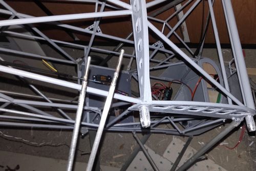

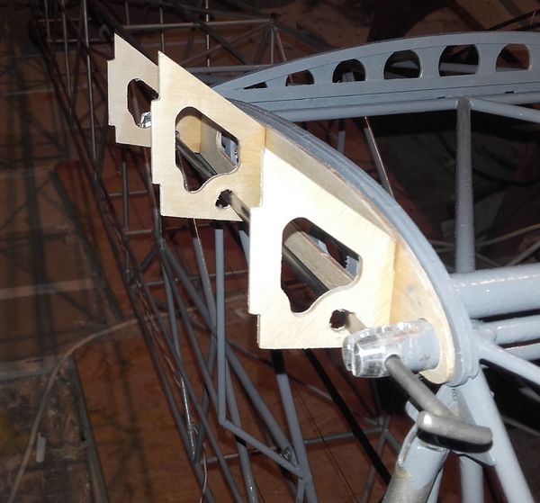

Le FI 156 a une particularité , l'emplanture des ailes est décalée, les ailes sont plus hautes de quelques centimètres , nécessitant un montage sans clef classiques. Les haubans sont fonctionnels.
Rolling Eyes Lors des premiers essais de montage des ailes, petit problème . Les attaches prévues par Paolo rentraient difficilement et je ne suis pas arrivé à les monter .
J'ai du re fraiser les embases légèrement plus larges . Les tiges verrouillant les attaches se vissent sur le plot arrière qui est fileté [humm] Bien que l’alignement soit parfait , impossible de visser ces tiges
Et pour arranger le tout, l'ensemble est à l'intérieur du coffrage sans possibilité de guider les tiges .
J'ai donc modifié ça en supprimant le filetage du dernier plot , et en prolongeant les tiges qui seront fixées par l'arrière avec un écrou nylstop .
Le montage des ailes du grand est totalement différent avec une charnière à l'arrière qui permet de les rabattre pour le transport , et un verrouillage avant .

Je suis entièrement d'accord avec toi Wink Paolo a pris quelques libertés, mais pour les puristes la modification est encore possible. Pour le F4H c'est bon Rolling Eyes
J'ai donc rallongé les tiges au diamètre M3 inox
Et maintenant le montage est plus facile Very Happy

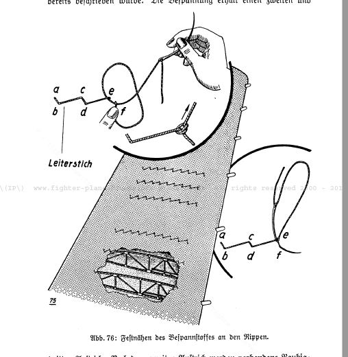

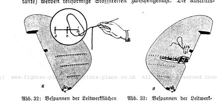

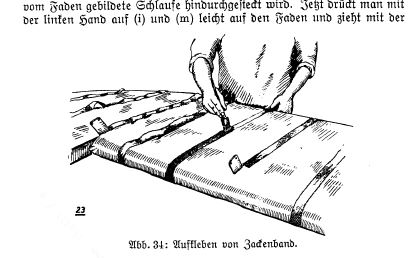

Quelques extraits du manuel du FI

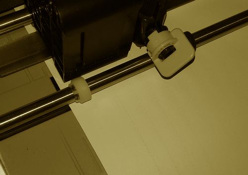

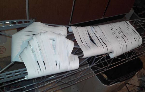

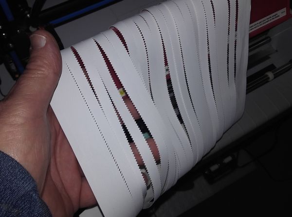

Cool Préparation des bandes de lardage 1/4 à la Craft Robo en solartex blanc

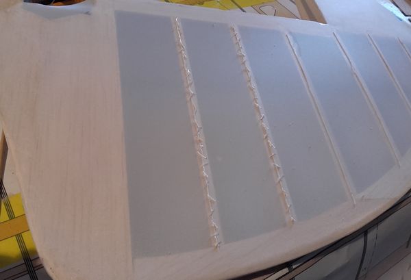

Alors Pierre tu ne fais pas de lardage ?
MessagePosté le: 08/02/2018 18:46    Sujet du message: Répondre en citant
Il va mettre des petits fils pour imiter le lardage , n'est ce pas Pierre Wink
Etonnante cette kraft robot pour la découpe des bandes , dommage qu'elle ne coupe pas le Diacove , mais bon pour un entoilage peint aucune importance !
Pierre j'espère que tu l'emmèneras au GPPA même si il n'est pas terminé ? Very Happy
Âge: 76 Poissons
MessagePosté le: 09/02/2018 10:45    Sujet du message: Répondre en citant
Cool Non Michel, comme il y en a beaucoup je vais limiter le poids en les imitant. Rolling Eyes toi tu t'y colles [clap]
Christian , même pas le diacov , seulement le solartex blanc passe sur cette machine.

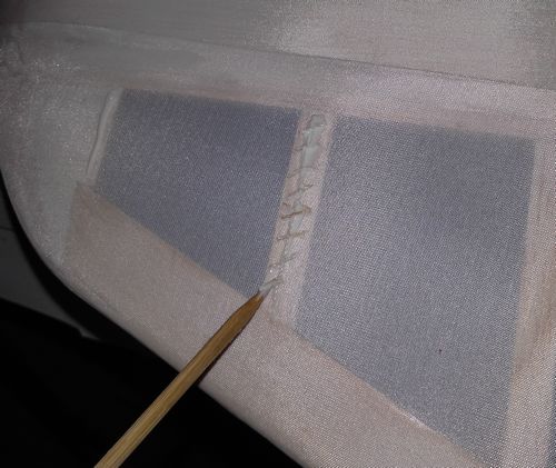

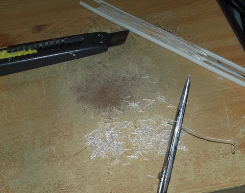

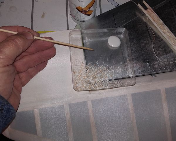

J'ai découpé pour ça quelques centaines de fil nylon 3/4 mm(servant à ramander)
Signé les copains
Âge: 76 Poissons

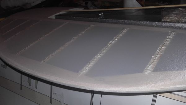

MessagePosté le: 10/02/2018 10:14    Sujet du message: Répondre en citant

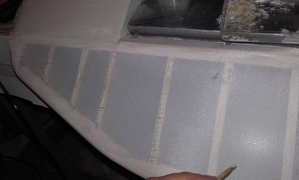

Cool Pour coller les fils j'utilise de la colle blanche et une pique de BQ en bambou , et c'est parti Rolling Eyes

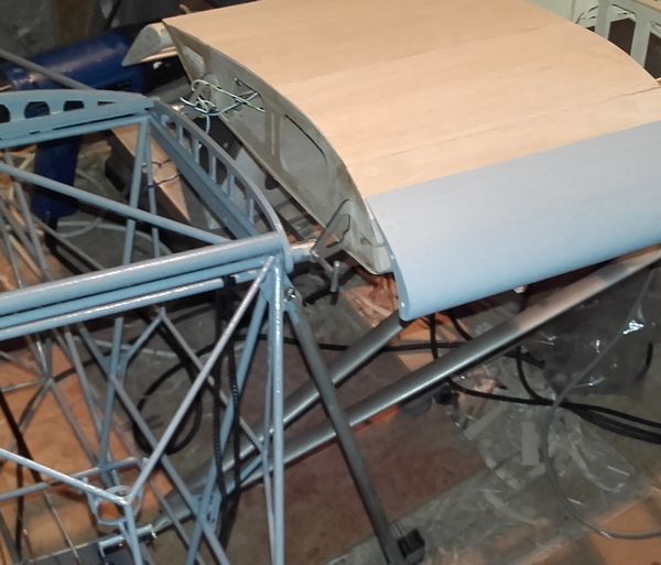

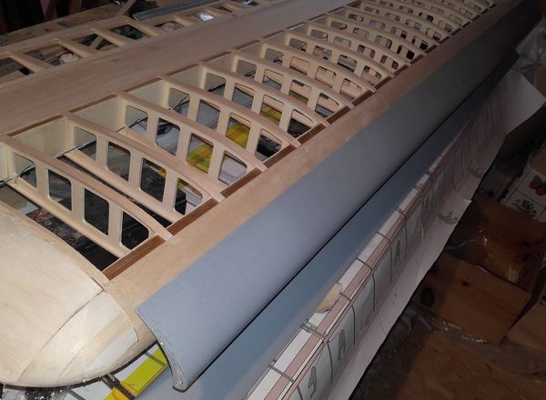

Le dos est entoilé en premier.
J'ai rajouté sous le fuselage un plat de balsa 20/10 collé à la PU ,pour casser l'arrête .Solution la plus légère à la place de deux tubes .

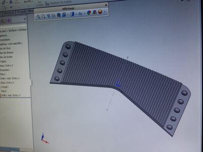

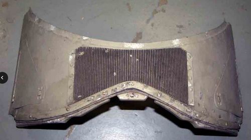

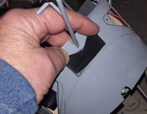

Un autre petit coup de 3D Wink pour marquer les tôles à chaque fixation 1/4 de tour, à froid, j'ai fabriqué en PLA deux empreintes reproduisant leurs forme.
Collées sur une pince à l'époxy , ça fonctionne bien en pinçant au bon endroit Wink

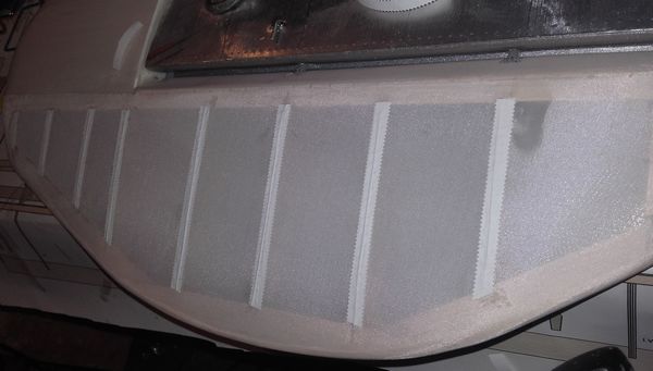

[paint] [cours] Entoilage et entoilage sont les deux .... Laughing
Préparation des dessous Rolling Eyes
Présentation sur le FI
Mise en forme réussie

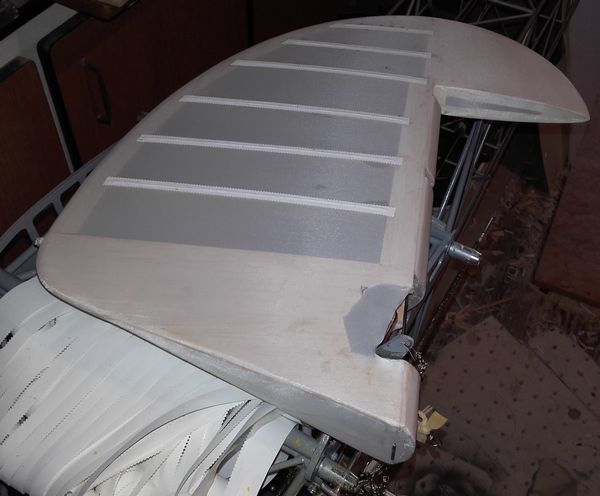

Cool Puis les volets et ailerons...
lardage recto verso Rolling Eyes
