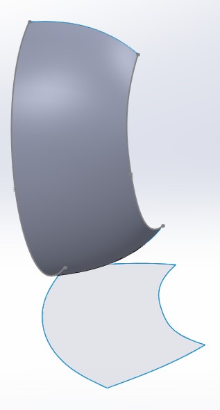

Cette fois, c'est parti pour le montage du fuselage. J'en profite pour me former également à Solidworks, pour l'instant j'arrive à m'en sortir sur le basique mais je n'arrive pas à entrer dans la philosophie de certaines fonctionnalités. Mais bon, j'ai quand même pu vérifier mes pièces avant la découpe.
L'assemblage Solidworks.

Une petite pause dans la construction du Kakadu pour me laisser du temps sur l'apprentissage de Solidworks. Juste pour le plaisir j'ai modélisé un servo Futaba S3003 avec tous ses détails. Je sais bien que cela ne sert à rien les filetages et autre cannelures du pignon mais c'est en se forçant à faire l'ensemble que l'on peut progresser dans les techniques. Reprise du travail sur le Kakadu cette après-midi. Les fourreaux de clefs d'aile étant en place ainsi que les nervures latérales du mat d'aile, je commence l'équipement du fuselage et des différents renforts en balsa pour agrandir les surfaces de collage du CTP de recouvrement.
La copie écran du servo. Ce n'est pas un rendu, j'ai encore un problème avec l'étiquette "futaba" qui disparaît lors du rendu.
