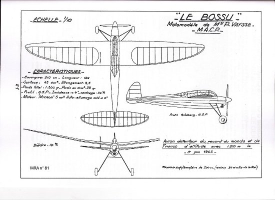

Par curiosité, sur quel plan travailles-tu? Pierre Vaysse m'avait confié l'original en 1985-86 et j'en ai tracé un plan très précis. Si ça peut servir...

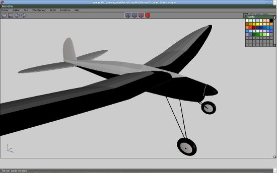

Pour ceux qui ne connaissent pas, une paire de photos de la bête.
Et un Bossu virtuel pour le simulateur crrcsim...

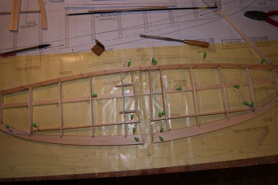

MessagePosté le: 18/04/2012 12:21    Sujet du message: Répondre en citant

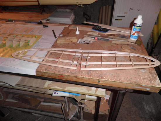

Progression sur le stab
Le demi stab droit recevra bien des tubes alu pour recevoir les broches Very Happy

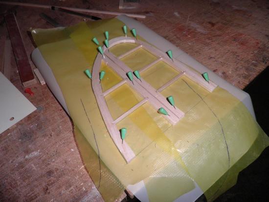

Dans la foulée ,la dérive

Bon, je m'y colle:
Bossu Modèle ex-recordman du monde par Pierre Vaysse, France
Description.- Bossu est un élégant modèle à aile mi-haute, propulsé par un moteur à autoallumage Micron inversé. L'aile est légèrement polyhédrale, la partie centrale étant parallèle au stabilo, puis les extrémités à partir de l'envergure du stabilo relevées pour un dièdre total de 6 pouces3/8. Assez peu courant pour un modèle continental est l'utilisation du profil Goldberg G5, que le maître américain a popularisé avec ses célèbres modèles Valkyrie et Sailplane. L'allure semi-maquette du modèle de record de Vaysse devrait lui assurer un succés populaire. Il est utile de noter la simplicité avec laquelle ces lignes élégantes sont obtenues. Le fuselage par exemple est polygonal - la partie inférieure octogonale et la partie supérieure multilongeron donnant une forme quasi-elliptique. La voilure principale est facilement détachable- avec l'habituelle découpe du fuselage selon le profil et coupée en biais à l'avant et à l'arrière permettant un déplacement facile en cas d'atterrissage brutal. Le moteur est soigneusement caréné, ce qui plaira même aux puristes. La minuterie a la double fonction de d'abord couper le moteur, puis décaler le volet de dérive vers la droite. La position initiale du volet est dans l'axe, assurant une montée au moteur en spirale à gauche.
Performance - Pierre Vaysse, le concepteur-constructeur, termina son modèle en avril 1945, puis s'attaqua au record du monde d'altitude le 17 juin. Le premier essai avec un vol de 5 minutes monta à 1710 m., ce qui lui donna le record. Il fit une nouvelle tentative à 5h30 le même jour et monta à 1810 m. avec un vol de 15 minutes perdu de vue. Pour les tentatives de record, un réservoir spécial plus grand était installé au dessus du centre de gravité et caréné, donnant une autonomie d'un quart d'heure.
Dimensions - Envergure 82pouces1/2, Longueur totale 48pouces 1/2 C.G. à 3pouces 1/2 du B.A. de l'aile. Incidence de l'aile 3° positive Incidence du stabilo 0° Poids 47onces 1/2 (1kg346)

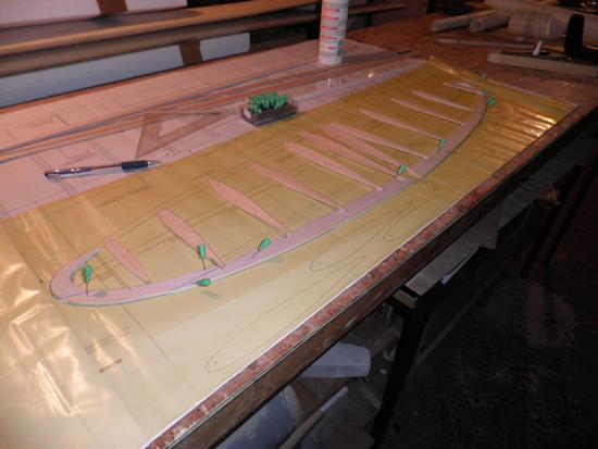

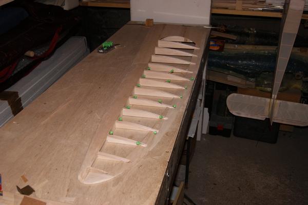

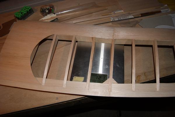

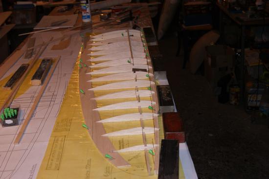

MessagePosté le: 20/04/2012 10:04    Sujet du message: Répondre en citant

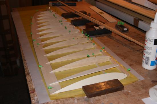

Il reste à détacher la partie mobile du stab ,ça se fera plus tard
Maintenant , les ailes
Bon ,j'y retourne Very Happy
MessagePosté le: 20/04/2012 10:28    Sujet du message: Répondre en citant
Je vois que tu gardes aussi le film de protection du Diacov [arf]
MessagePosté le: 20/04/2012 10:46    Sujet du message: Répondre en citant
oui ,c'est bien pratique pour protéger les plans Very Happy

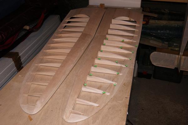

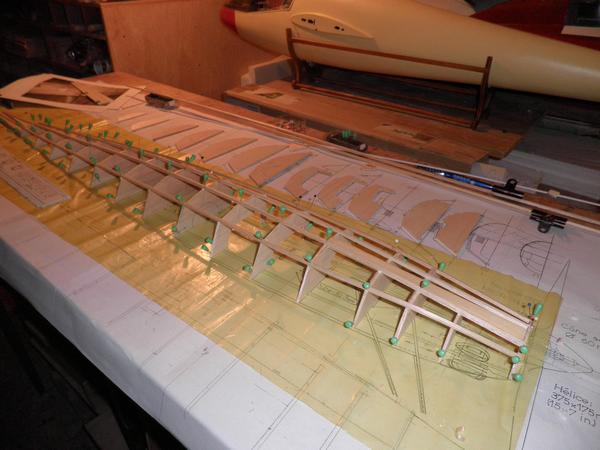

Bonjour ,quelques nouvelles du Bossu
La construction des ailes suit son chemin Very Happy
MessagePosté le: 22/04/2012 06:48    Sujet du message: Répondre en citant
Whoo ça avance Shocked quelle genre/dimension de clés d'aile il y a de prévu?
MessagePosté le: 22/04/2012 06:54    Sujet du message: Répondre en citant
Pour les clés d'ailes ,2 cap de 3mm,comme sur le plan ,et les ailes maintenues sur le fuselage par des bracelets caoutchouc,comme au bon [vieux] temps...

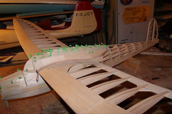

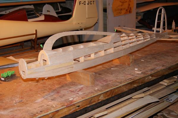

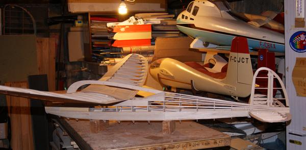

MessagePosté le: 24/04/2012 10:56    Sujet du message: Répondre en citant

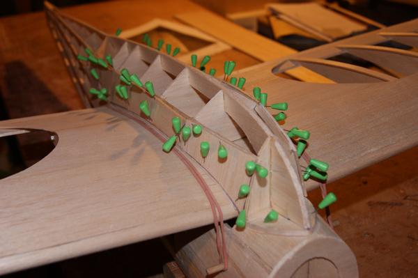

La construction progresse Very Happy
Le fuselage prend forme

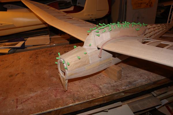

MessagePosté le: 25/04/2012 12:42    Sujet du message: Répondre en citant
Avec ce mauvais temps ,on reste à l'atelier coller du bois Very Happy
Il reste encore du boulot ,mais le plus gros est fait .

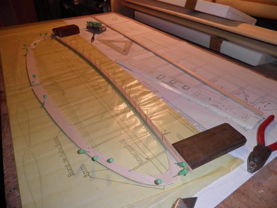

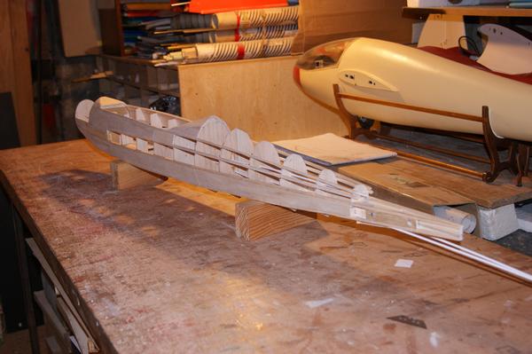

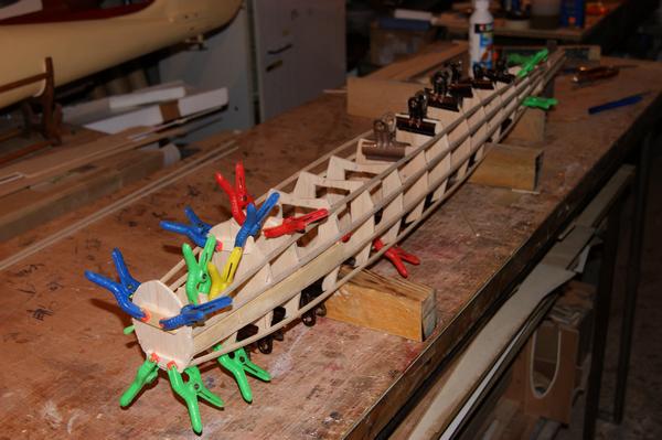

MessagePosté le: 26/04/2012 20:44    Sujet du message: Répondre en citant
Des nouvelles fraiches
Les couples sont positionnés sans collage,pour vérifier si tout est correct
bon,maintenant ça sèche Very Happy

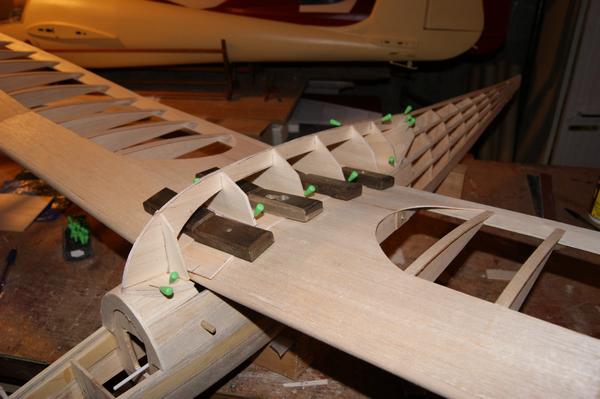

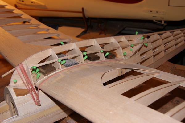

MessagePosté le: 28/04/2012 07:17    Sujet du message: Répondre en citant
La bosse est coffrée
J'ai aussi commencé le capot.
Maintenant , séance de ponçage
