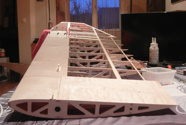

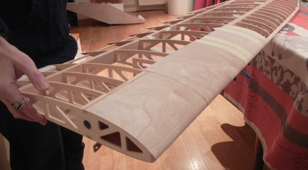

MessagePosté le: 21/03/2017 19:44    Sujet du message: Répondre en citant

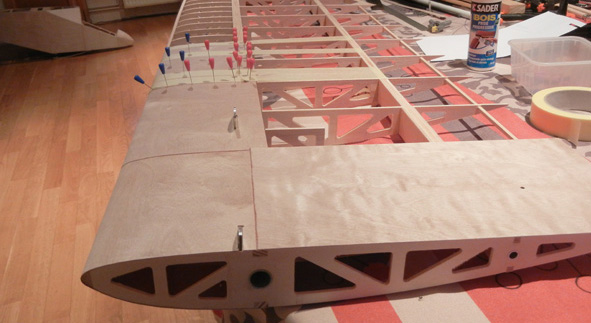

Bonsoir à tous,
coffrage, quand tu nous tiens… j'avance Confused
le BA du clark prends un petit peu de rondeurs… ; pour une première, je trouve ça pas trop mal… y'aura quelques défauts mais c'est pour la bonne cause, ça fera + rétro Very Happy
à suivre
MessagePosté le: 21/03/2017 20:36    Sujet du message: Répondre en citant
C'est plutôt pas mal et très propre , il ne faut pas que cela soit parfait c'est pas des commodes Louis XV volantes Laughing
CHAUSSEBOURG
Inscrit le: 22 Sep 2010
Localisation: Touraine
Âge: 87 Taureau
MessagePosté le: 21/03/2017 22:02    Sujet du message: Répondre en citant
Beaux coffrages! C'est dommage que les nervures ne soient pas en baguettes! [humm]

DOMINIQUE DIOT
Inscrit le: 03 Nov 2013
Localisation: Somme
Âge: 72 Vierge
MessagePosté le: 22/03/2017 07:29    Sujet du message: Répondre en citant
c'est pas mal du tout j'espère réussir à en faire autant Wink
Dominique
MessagePosté le: 22/03/2017 09:56    Sujet du message: Répondre en citant
C'est en coffrant que l'on se rends compte que le moindre défaut d'alignement d'une nervures à la construction a son importance !
Les prochaines seront faites en treillis ; c'est vrai que c'est beau… et long… mais visiblement hyper solide aussi ! je verrais au prochain planeur, mais pas tout de suite Confused
pauvre louis XV Laughing

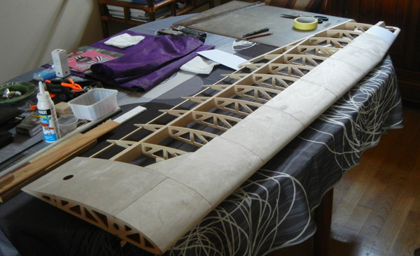

MessagePosté le: 26/03/2017 19:52    Sujet du message: Répondre en citant
Bonsoir à tous,
suite des coffrages… plus que 4 panneaux pour cette aile Very Happy
j'ai mis en place des "enjoliveurs" de découpe précis autour de chaque pièce en métal pour que ce soit + joli !
Je vais calmer mon photo-reportage… ça commence à être un peu long Laughing
à suivre dans quelques jours.

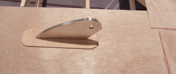

jean-jacques stannard
Inscrit le: 21 Nov 2012
Localisation: 62 Bavincourt
Âge: 73 Poissons
MessagePosté le: 28/03/2017 10:06    Sujet du message: S.C.W Sayers 3M Répondre en citant
Ca avance bien!
J'ai enfin réussi à trouver un défaut sur ta construction (j'avais besoin de ça pour ne plus jalouser la qualité de ta construction! Wink ): les attaches de haubans me semblent trop brutes d'usinage ; mais des petits coups de lime sont toujours possibles sur les arêtes .....( en plus, tu risques de te couper en montant les haubans à Vauville ?????? [humm] [humm] [humm]
Le coffrage prend beaucoup de temps,donc j'arrête de te distraire avec mes remarques pinailleuses!

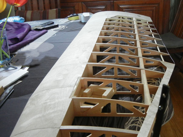

MessagePosté le: 31/03/2017 19:11    Sujet du message: Répondre en citant

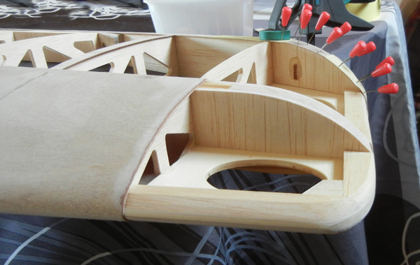

Bonsoir à tous,
bon, difficile de résister à poster…
le dernier coffrage de l'aile gauche est au mouillage… j'ai mis le turbo Very Happy
mais j'ai une interrogation sur la finition du saumon : entoilé (plus simple et peut-être plus conforme au croquis du Sayers… ?
ou alors je poursuis le coffrage et je tente une belle courbure des longerons coffrés juste à l'extrado ?
Vous en pensez quoi ? [humm]
MessagePosté le: 31/03/2017 19:50    Sujet du message: Répondre en citant
J'ai une préférence pour le saumon entoilé Wink
Si non beau boulot magnifiques tes coffrages [good]
MessagePosté le: 01/04/2017 02:57    Sujet du message: Répondre en citant
A toi de voir, mais les saumons du Vampyr du musée de la Waku sont coffrés au BA.
DOMINIQUE DIOT
Localisation: Somme
Âge: 72 Vierge
MessagePosté le: 01/04/2017 07:47    Sujet du message: Répondre en citant
moi je ferais un coffrage,enfin c'est moi Wink [clap]
Dominique
BISSEY
Inscrit le: 10 Juil 2007
Localisation: doubs
Âge: 69 Taureau
MessagePosté le: 01/04/2017 07:54    Sujet du message: Répondre en citant
Moi j'arrondi les angles et j'entoile.
Eric Spore
Inscrit le: 24 Nov 2008
Localisation: Lorient
Âge: 65 Bélier
MessagePosté le: 01/04/2017 08:54    Sujet du message: Répondre en citant
Pour ma part, je suis intrigué par la cassure de l'extrémité supérieure des longerons.
Si tu entoiles directement la dessus ça va faire une cassure épouvantable.
Pour une bon lissage des formes de ce bord marginal, je coffrerais au moins jusqu'au longeron principal, quitte à ce qu'il y ait un bouchain (ligne de cassure ou arête) qui parte du bord d'attaque et qui relie les cassures des longerons;
Un dessin serait plus clair mais peut-être vois tu ce que je veux dire [humm]
Eric
Âge: 73 Poissons
MessagePosté le: 01/04/2017 09:30    Sujet du message: S.C.W Sayers 3M Répondre en citant
Je pense:coffrages aussi; peut-être ,après avoir arrondi les longerons ,remettre une fausse nervure au milieu,pour pouvoir recouvrir le saumon en deux fois ??????
MessagePosté le: 01/04/2017 09:47    Sujet du message: Répondre en citant
Merci à tous pour vos avis ; je vois qu'on a les mêmes interrogations Laughing
je vais réserver ce point pour la fin et faire un mix des solutions ; certainement adoucir cette "cassure" par une belle courbe et coffrer en continuité. Le reste sera entoilé en continuité de l'aile.
à suivre
Âge: 79 Balance
MessagePosté le: 02/04/2017 09:00    Sujet du message: Répondre en citant
Sur le Vampyr, j'ai fait ça dans un bloc de pin poncé en forme et verni comme les coffrages, c'est pas trop moche!
Super travail en tout cas Sébastian.
JP
MessagePosté le: 02/04/2017 09:22    Sujet du message: Répondre en citant
Bonjour et merci Jean-Paul !
oui j'ai regardé ton Vampyr et j'ai vu ta solution du bloc ; j'y ai pensé mais je ne voudrais pas trop charger en bout d'aile vu la surface modeste de mes ailerons… ou alors remplir de balsa et coffrer par bandes… je cogite Very Happy
Clifton
Inscrit le: 06 Mai 2014
Âge: 63 Capricorne
MessagePosté le: 03/04/2017 22:23    Sujet du message: Répondre en citant
Toujours aussi beau ton travail Sebastian. Moi aussi je suis intrigué par les formes trapézoïdales au saumon, pas de bel arrondi ? [humm]

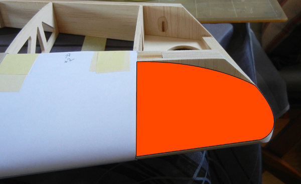

MessagePosté le: 06/04/2017 18:43    Sujet du message: Répondre en citant
Bonsoir à tous,
bon, les longerons au saumon ont pris une belle courbe Wink
du coup une belle courbure dans les 2 sens… impossible à coffrer d'un seul tenant… je réserve encore ma solution Embarassed
en attendant, chapeautage des nervures et câble acier pour le bdf.
ça avance Very Happy
je coffre l'autre aile en parallele [cours] Wink
à suivre
Âge: 73 Poissons
MessagePosté le: 06/04/2017 20:18    Sujet du message: S.C.W Sayers 3M Répondre en citant
Il faut se dire que les constructeurs du grandeur ont eu forcément les mêmes soucis,donc le bien fait sera très bien! (tu me suis?)
Au niveau psychologique, je trouve que la construction d'une maquette rétro ressemble un peu à un marathon: il y a des moments faciles, des moments d'exaltation, et aussi des moments de doute, des coups de moins bien; dans ces moments plus difficiles, il faut juste constater qu'on a réussi à faire 35 km, alors pourquoi pas 42 ???? [cours] [cours]

Clifton
Âge: 63 Capricorne
MessagePosté le: 08/04/2017 08:22    Sujet du message: Répondre en citant
Ah oui, c'est plus joli comme ça. Quand à la comparaison avec le marathon, je n'avais jamais fait le rapport mais en ayant fait un paquet (il y a longtemps certes) je la trouve extrêmement juste.
C'est bon Sebastian, la ligne d'arrivée n'a jamais été aussi proche et comme tu as l'air d'en être à peu près au 35ème Km, c'est souvent là que l'on subit "le mur", après ce n'est plus que du bonheur.
