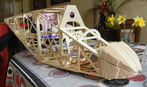

MessagePosté le: 14/03/2016 14:12    Sujet du message: Répondre en citant
sur fond de télé marsienne… l'avancée du nez Laughing
ah il m'en fait voir ce nez !
Encastrer le servo du crochet, prévoir des tiges filetées pour une fixation démontable… et une bonne séance de ponçage ajustée au fuselage et au cockpit avant coffrage de ceux-ci…

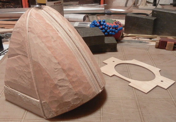

MessagePosté le: 16/03/2016 20:47    Sujet du message: Répondre en citant
Que c'est long… mais que c'est bon Very Happy
le nez est dégrossi au cutter (un bon 1/2 Litre de copeaux)
la forme définitive prends forme ; fixation prévue par 2 boulon M4 avec une contre-plaque collée à l'AV… puis ponçage définitif en forme une fois le cockpit mis en forme également ; les coffrages seront bien affleurants Very Happy

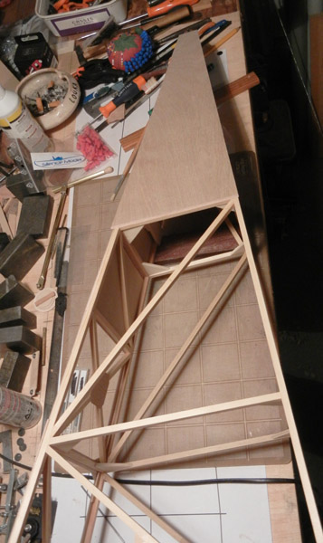

MessagePosté le: 20/03/2016 20:38    Sujet du message: Répondre en citant
Bonsoir à tous,
petite avancée de ces derniers jours…
le dessous du nez est poncé affleurant au fuselage, et pour finaliser le ponçage avant de poursuivre les coffrages, mise en forme de l'ébauche du cockpit sur cadre.
un peu de rondeurs en perspective ; la forme de l'avant du Sayers se dessine petit à petit Very Happy

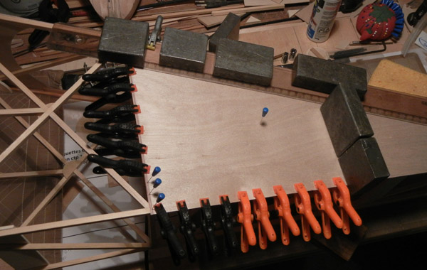

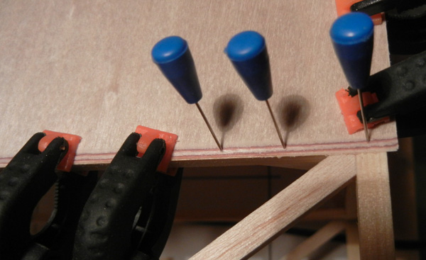

j'ai commencé (doucement) le coffrage des flancs avec du ctp de 0.6. Premier panneau en commençant par l'AR pour de beaux recouvrements et des belles entures de 6mm.
Qu'est-ce que c'est souple ! écartement de 25cm entre chaque couple, fibres longitudinales pour que les veines du bois soient sur la longueur du fuseau… je vais rajouter d'autres croisillons en balsa de 6x6 pour combler encore ces grands vides et avoir + de soutiens des coffrages.

MessagePosté le: 24/03/2016 19:45    Sujet du message: Répondre en citant
Beau travail! [clap] . Comment ça "qu'est ce que c'est souple"? [humm] Tu verras, dès que tu vas arriver au troisième ou quatrième coffrage, sur les quatre faces, tu seras au contraire surpris de la rigidité de l'ensemble.

Bonsoir Pierre,
la structure est effectivement hyper rigide (normal vu mes nombreux renforts et croisillionnages) ; la "souplesse" c'est celle du ctp de 0,6 entre les croisillons, dans les vides de la structure… un bel effet "peau de tambour" mais bon, les doigts ne vont pas passer au travers non plus…
Pour la prise en main au lancer, faudra de grosses mains bien larges sans trop serrer sur le coffrage Laughing

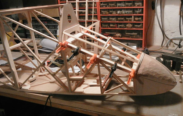

MessagePosté le: 28/03/2016 19:45    Sujet du message: Répondre en citant
Bonsoir à tous,
suite du coffrage du fuselage… ma technique des entures s'améliore… digne de notre grand gourou Laughing
Plus que 13 panneaux… il faut que je termine le câblage des renvois, finaliser l'accastillage des commandes et l'implantation radio avant de tout fermer.
