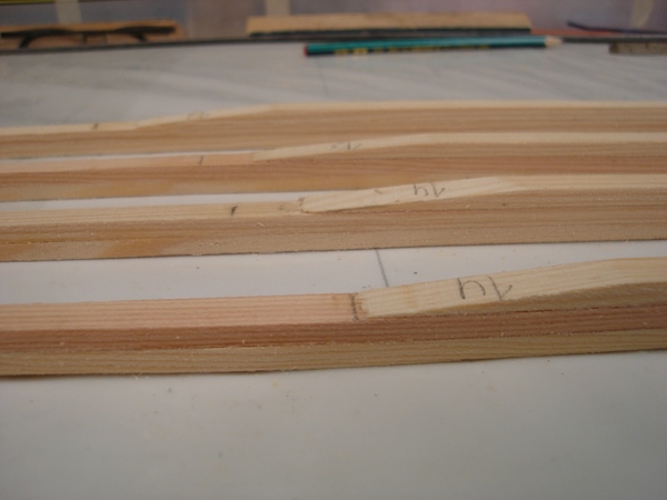

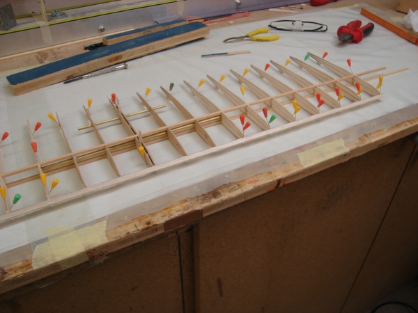

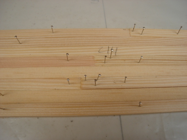

Holmbau
Höhenleitwerk Rohbau

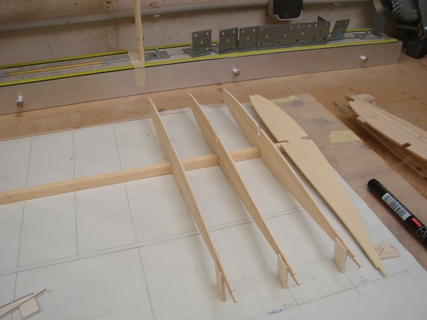

Seitenletwerk/Pendelausführung[img]
http://www.retroplane.net/forum/images/uploads/Wolfgang/comp_DSC02674_198.jpg[/img]
Ergebnis:[img]
http://www.retroplane.net/forum/images/uploads/Wolfgang/comp_DSC02677_580.jpg[/img]

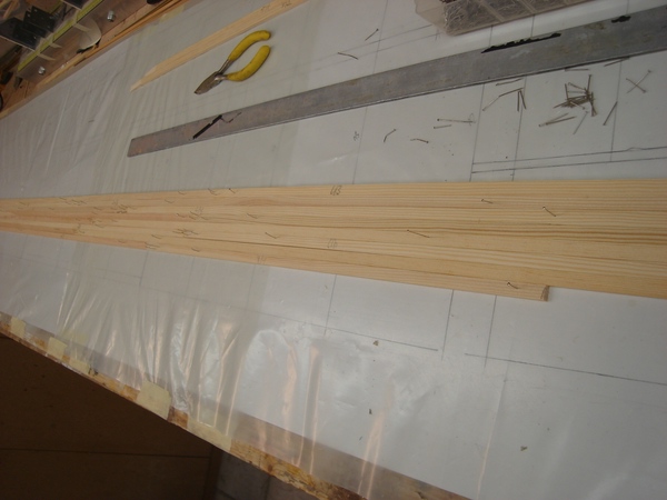

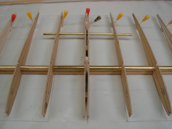

Baubeginn Tragfläche

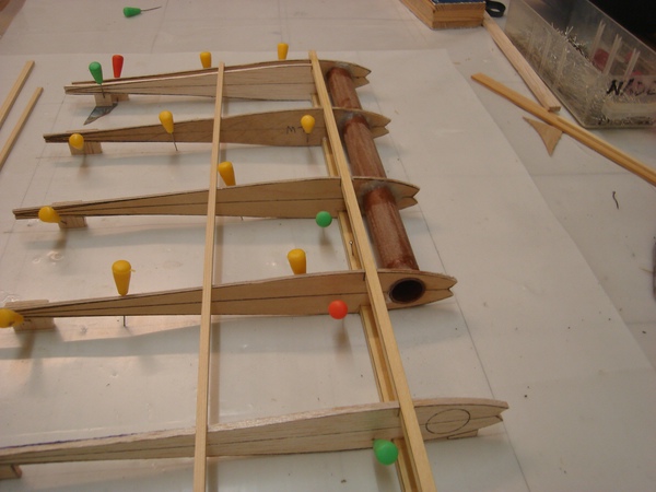

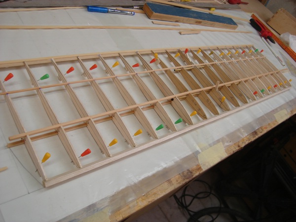

Hab mit den Flächen begonnen-alles Arbeiten ohne besondere Detaillösungen-nach dem Motto der Rohbau muss schnell gehen denn die Feinarbeiten brauchen mindestens 2/3 der Zeit.
Also Gerippe rechte Fläche fertig ohne Verschleifen.
Nächste Woche Beginn der anderen Fläche.
