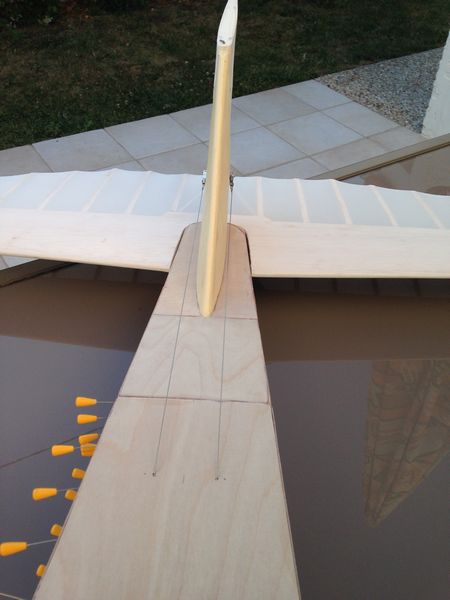

Merci Vincent, en fait ça se fait assez facilement, il faut donner un coup de ciseau au milieu de l'arc comme tu l'indiques et tendre le diacov pendant qu'on le colle d'abord sur le nylon du fil gainé avant de le rabattre.
Une petite demi-heure et hop la commande de profondeur fonctionne et elle est réglée:

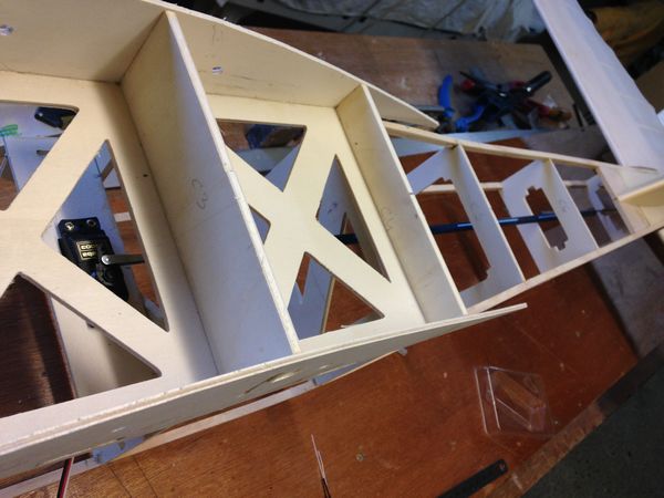

Pas beaucoup de temps aujourd'hui je n'ai pu que rajouter une lisse intermédiaire sur l'avant et étrésillonner l'arrière afin de caler les stab et dérive par rapport à l'assise de l'aile:
MessagePosté le: 19/07/2016 00:36    Sujet du message: Répondre en citant
peut-être pas beaucoup de temps mais ça avance bien quand même !
et ça va devenir hyper rigide comme structure Very Happy
et puis ce bois de cagette, pour certaines, est beaucoup + dense (et + lourd…) que le classique ctp de bouleau vendu dans le commerce.

L’étrésillonage à l'arrière est en balsa 6x6 les lisses en contrecollé 2 x 6x3 en pin, l'étrésillonage avant sera en pin

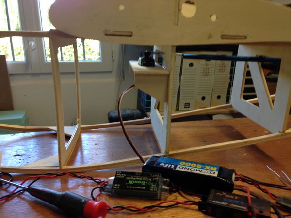

J'ai commencé d’emballer la cagette à huîtres, pour pouvoir positionner les câbles aller et retour de commande de la dérive:

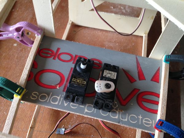

Je suis en train de fabriquer la platine des servos de dérive et largage, dans du flanc de cageot de melon, c'est du ctp peuplier de 3.5mm Wink :
MessagePosté le: 21/07/2016 12:28    Sujet du message: Répondre en citant
C'est pas très maquette tout ça !
Tu aurais pu au moins retourner la face imprimée MDR
MessagePosté le: 21/07/2016 13:14    Sujet du message: Répondre en citant
Et mon sponsor tu y penses 😂

Oui, c'est vrai ce n'est pas trop maquette, mais faut bien faire figurer les sponsors !!!! [humm] Wink Embarassed
Avec deux trous au milieu de son nom, il va être content le sponsor ! Laughing Laughing Laughing

OK ! invites donc ce sponsor à Vauville l'année prochaine pour se faire une orgie de melons MDR
MessagePosté le: 21/07/2016 20:42    Sujet du message: Répondre en citant
Alors vous préférez que je le retourne comme ça, dommage: Laughing
Bruno ne t’inquiètes pas j'ai 2 ou 3 gros projets plus ou moins rétro derrière Wink
Pour les melons Sebastian, Pierre et moi amènerons chacun un cageot Cool
Tu as raison Jean-Paul je mettrai la marque du sponsor sur les flancs du modèle [pleurdrire]

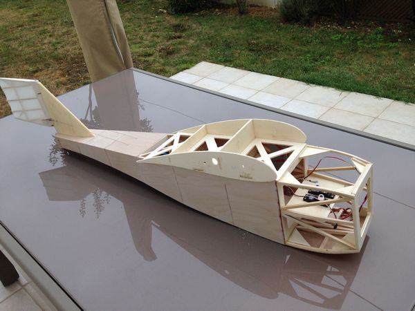

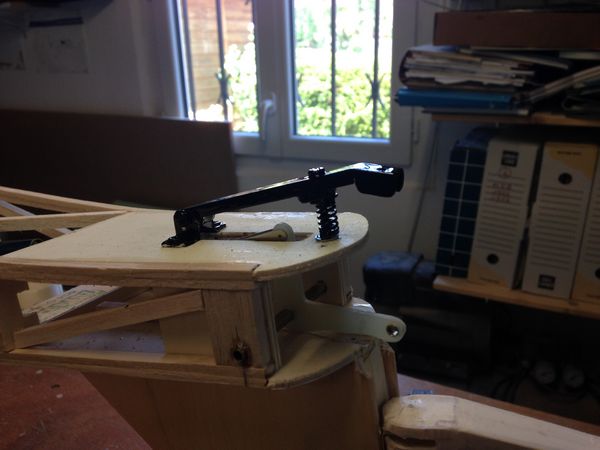

Un peu d'avancement du P3, la commande du volet de dérive est en place et fonctionne.
Cela permet de terminer l'arrière du modèle et de fermer les coffrages dans cette zone.

L'étrésillonage est terminé, il est prêt pour recevoir les coffrages du dessous et des flancs :
