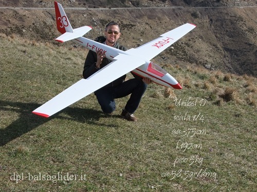

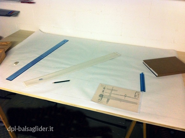

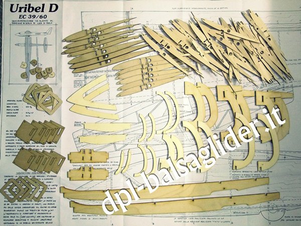

il bellissimo e pluricampione veleggiatore progettato da Edgardo Ciani nel 1960
inizio ottobre 2014
DPL:
https://www.youtube.com/playlist?list=PLVWxgOj7dE1sd2H8eri9kENzgGw0UkKg0

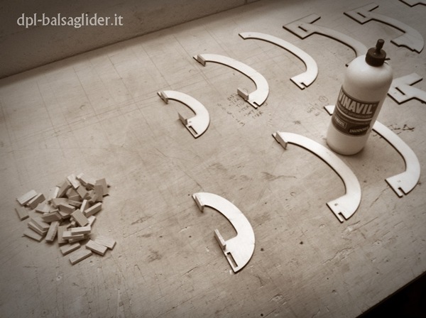

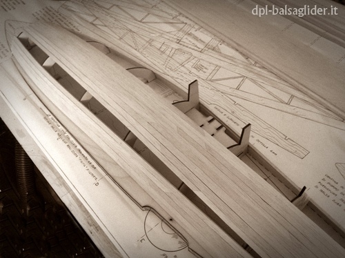

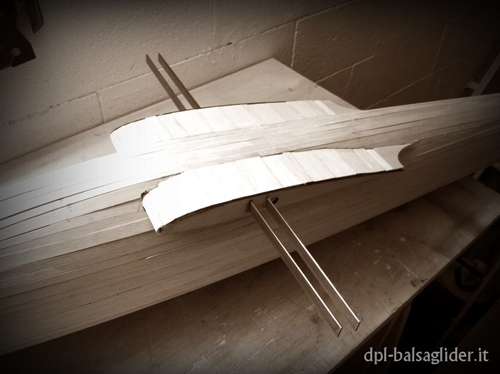

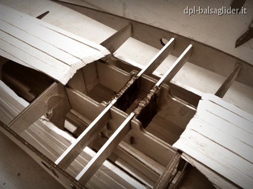

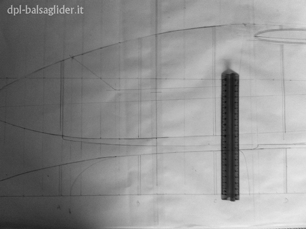

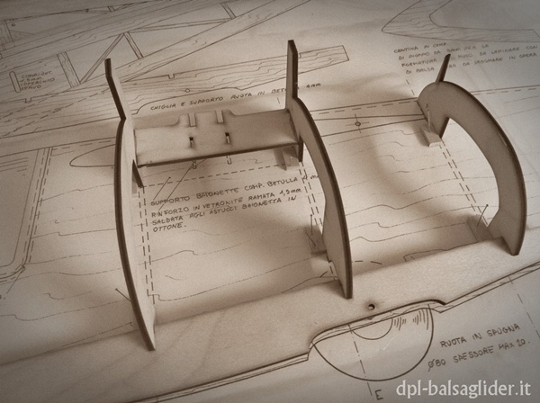

inizio con la fusoliera
DPL:

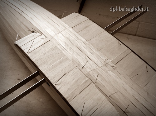

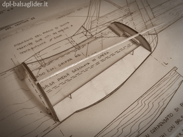

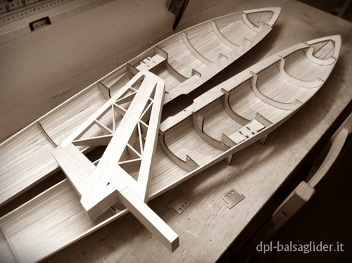

MessagePosté le: 02/03/2015 10:19    Sujet du message: Répondre en citant

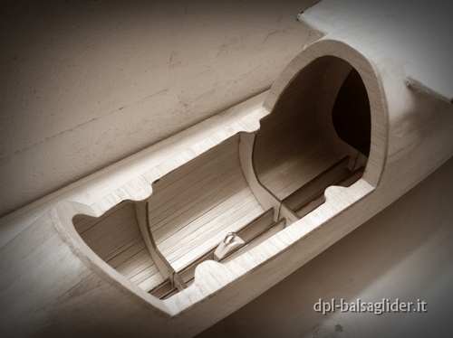

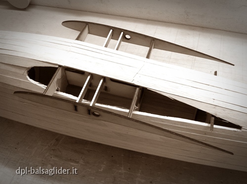

ricopertura della fusoliera in balsa da 4mm
e costruzione degli impennaggi

dpl
Inscrit le: 11 Fév 2013
Âge: 56 Bélier
MessagePosté le: 03/03/2015 09:57    Sujet du message: Répondre en citant

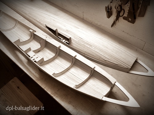

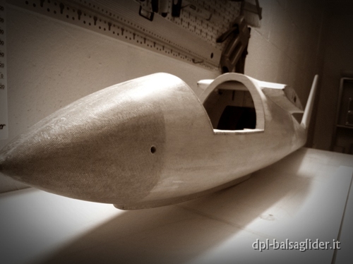

terminato con mezze fusoliere e coda.

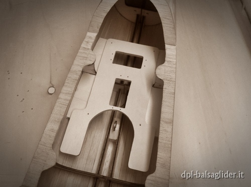

dpl
Âge: 56 Bélier

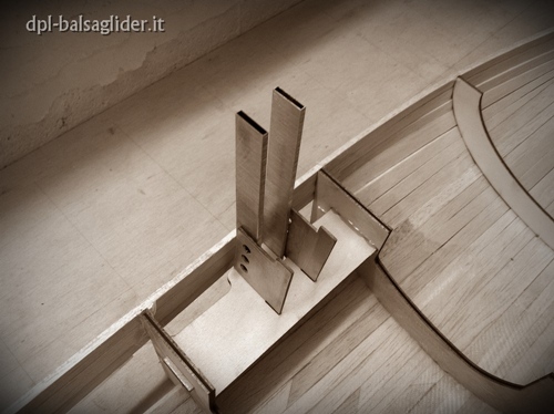

MessagePosté le: 04/03/2015 09:57    Sujet du message: Répondre en citant
grazie Christian.
vincolo doppia baionetta
DPL:

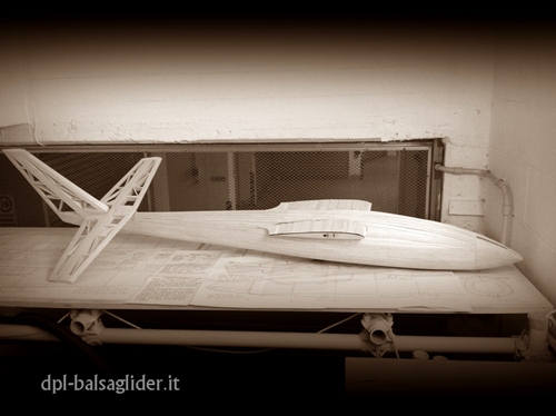

MessagePosté le: 05/03/2015 10:21    Sujet du message: Répondre en citant
ecco fatto.
primo assemblaggio Very Happy

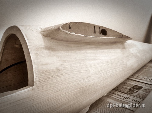

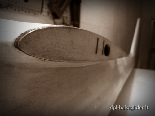

MessagePosté le: 06/03/2015 09:50    Sujet du message: Répondre en citant
dettagli
finitura con vtr 80gr+160gr (in alcuni punti)
ora mi aspetta l'ala.
spessore profilo 8.5%.... in legno.... una bella sfida.

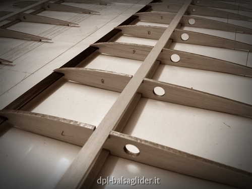

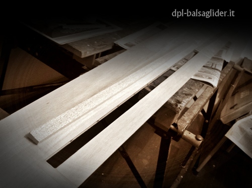

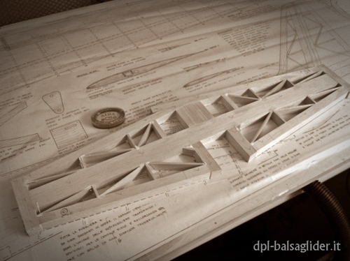

ecco l'ala.
profilo SB96 MU 8.5/1.73
corda radice 32.5cm
corda estremità 15,5cm
apertura alare 375cm
spessore profilo 8,5%

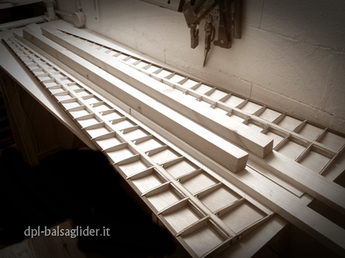

dpl
Âge: 56 Bélier
MessagePosté le: 10/03/2015 09:26    Sujet du message: Répondre en citant
taglio flaps ed alettoni
DPL:

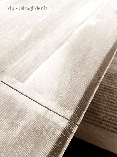

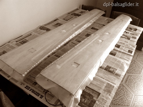

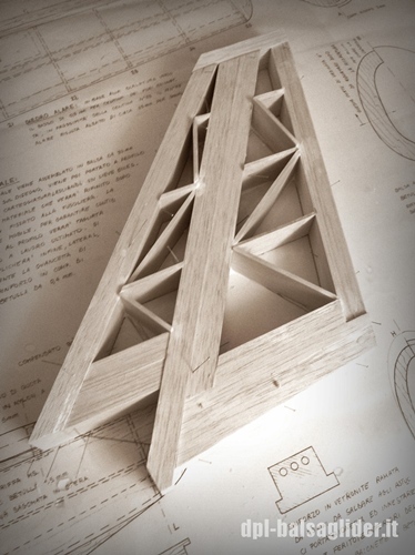

fibratura ali
80gr sopra e sotto
80gr per 3/5 dell'apertura sopra e sotto
80gr di rinforzi vari

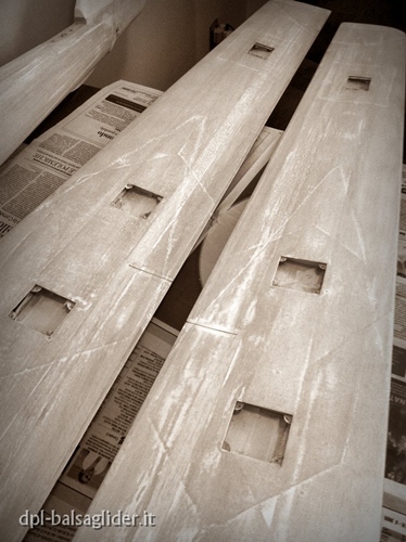

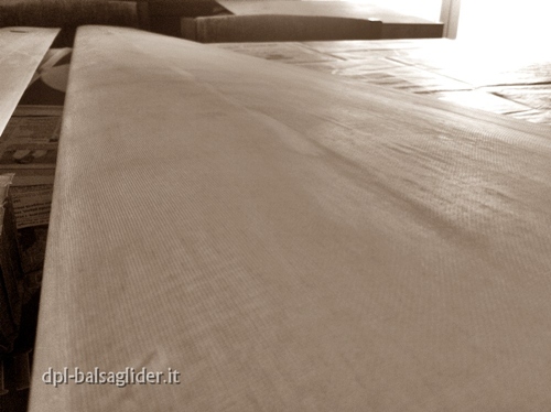

Nouveau messagePosté le: 12/03/2015 09:04    Sujet du message: Répondre en citant

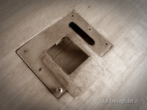

lisciatura con carta abrasiva a secco da 220
una bella superficie liscia!

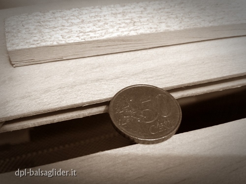

particolare dello sportello del servo alettone dell'estremità alare che lascia sporgente e carena il servo da 12mm di spessore

Nouveau messagePosté le: 12/03/2015 09:10    Sujet du message: Répondre en citant
segue la stuccatura con gesso da muri diluito dato a pennello
carteggiatura finale a secco con grana 320
notare il doppio servo per ogni parte mobile
e la disposizione dei tessuti sulla superficie alare.
pronto per la verniciatura!

Domenica 7 giugno, Bielmonte.
vinto trofeo Zegna per il volo più bello.
Very Happy
