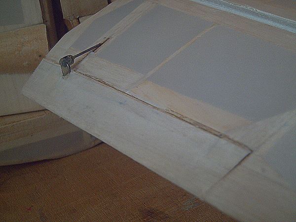

Very Happy Et voila l' empennage entoilé au diacov , ce produit est réellement fantastique . Le fletner sur le stab est actionné par un mini servo fixé dans le volet mobile dudit stab, je sais pas si cela va être vraiment utile .
Pour les commandes de stab et de dérive j' hésite entre du câble d' acier, du fil de kevlar ou du fil de dacron .....Le câble d' acier est un peu raide et varie avec la température. Le kevlar a la meilleure stabilité dimensionelle , le dacron est lui très légèrement élastique; Je vais voir....
