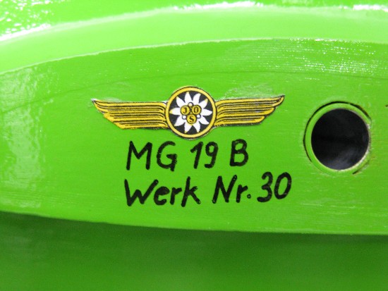

Donc, ce qui m'amène aujourd'hui. J'ai passé une bonne partie de la soirée à chercher sur le net le logo Musger dont voici une toute petite photo (tirée du pack proposé par Vincent).
Je n'arrive pas à trouver ce logo ou au moins à avoir ce qui est écrit dedans, l'un d'entre vous a-t-il ce logo ou une photo de meilleure qualité ?
Merci d'avance,
Clifton

VincentB Serial Posteur
Âge: 63
Posté le: 19/01/2015 07:10 Sujet du message: |
Je n'avais jamais fait attention à ce logo, visiblement il n'est que sur l'emplanture d'aile. Vu la taille qu'il faut, même si tu l'avais en haute résolution, je ne pense pas qu'on verrait les détails sur une impression de quelques cm. Tu pourrais déterminer sa taille réduite et l'imprimer pour voir ce que ça donne.

Clifton Psycho Posteur
Inscrit le: 06 Mai 2014
Âge: 63
Posté le: 19/01/2015 10:16 Sujet du message: |
Merci Vincent,
C'est vrai que ça fera tout petit et que l'on risque de ne plus rien voir mais tu sais, c'est comme avec mes maquettes plastique, une fois refermé le poste de pilotage on ne voit plus rien de ce que j'ai mis dedans mais moi je sais que ça y est alors je suis content.
Je vais redessiner ce logo et l'imprimer à la bonne taille, je vais voir ce que ça donne.

Peter64 Maniaco Posteur
Inscrit le: 17 Oct 2007
Localisation: Kärnten
Âge: 62
Posté le: 20/01/2015 09:26 Sujet du message: |
Salut Philippe,
cette logo que tu cherches est le logo de l'entreprise de Josef Oberlerchner qui a construis avec les plans de l'ingenieur Musger le MG 19 dans les variations a, b et c. Dans la page 16 de mes sites tu peux trouve le logo.
http://www.retroplane.net/forum/images/uploads/Peter64/fin2_001_969.jpg
Je te peux faire une copie de ce logo si tu veux. Donne moi s'il te plaît ton Adresse de courriel et je t'enverrai ce logo.
Âge: 63
Posté le: 20/01/2015 20:56 Sujet du message: |
Merci beaucoup Peter, je t'envoie un MP pour mon adresse perso.
